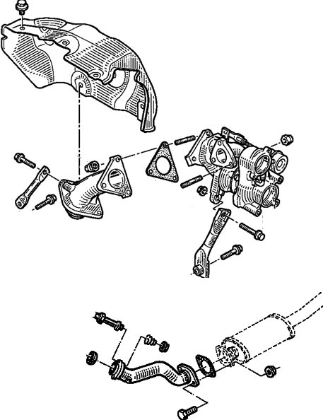

Est ceque quelqu'un a un schema de cet endroit??

Cela te vas :?:

Je pensais plutot à de l'autre coté du turbo , coté ligne, pas du coté collecteur ;)

maintenant qu'il a le shéma ,il va pouvoir nous donner la bonne réponse :wink:

Merci!!!
D'apres moi il doit me manquer un joint... peut etre le triangulaire à la sortie du turbo... Mais n'y en a t'il pas un juste derriere ??? dans une jonction conique?? sur le schema on voit en bas un "truc" rond qui entre dans la ligne d'echapement c quoi ca?

Re: joint echapement
Le truc rond est bien un joint ;) il se monte entre les forme en olive des deux extrémités de tuyaux ... mais cela à l'air de varier avec les versions :!:
lucifer1972 a écrit :sur le schema on voit en bas un "truc" rond qui entre dans la ligne d'echapement c quoi ca?
C'est le joint souple de la descente d’échappement ( de l'articulation )... rien à voir avec le turbo.

Je n'ai pas de soucis de turbo...pour l'instant :D mais une fuite d'echapement et je sais pas ou... donc je cherche, quand j'ai refais mon moteur j'ai demonté juste au dessus de cette articulation, j'ai demonté la piece triangulaire tenu par 3 vis, et je n'ai pas mis de joint là...

quand tu as démonté ,il n'y avait pas un joint métal :?:
lucifer1972 a écrit :...une fuite d'echapement et je sais pas ou... donc je cherche, quand j'ai refais mon moteur j'ai demonté juste au dessus de cette articulation, j'ai demonté la piece triangulaire tenu par 3 vis, et je n'ai pas mis de joint là...
Il y a 2 plaques triangulaires... une avant et une après le turbo...
Sinon regarde au niveau de l'articulation... ce joint n'aime pas trop être démonté... de plus... il s’écrase avec l'age...
Tu peux le trouver un peu partout ( standard ) juste l'emmener avec toi pour la taille... ( nortoto par exemple font çà... ils en ont toute une collection !! )
