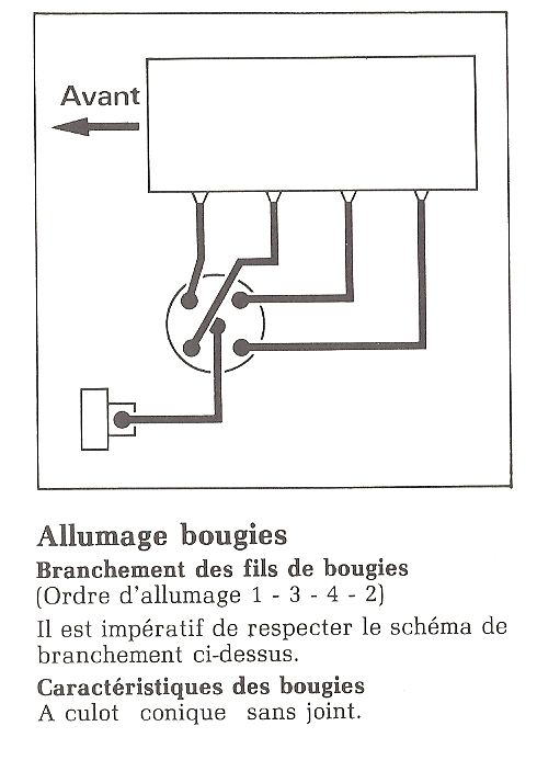

Si batterie OK, je verrais bien un petit mélange dans les fils de bougies, un grand classique où même les plus malins se sont fait avoir

Pilou29 a écrit :Si batterie OK, je verrais bien un petit mélange dans les fils de bougies, un grand classique où même les plus malins se sont fait avoir
.... dans ce cas
