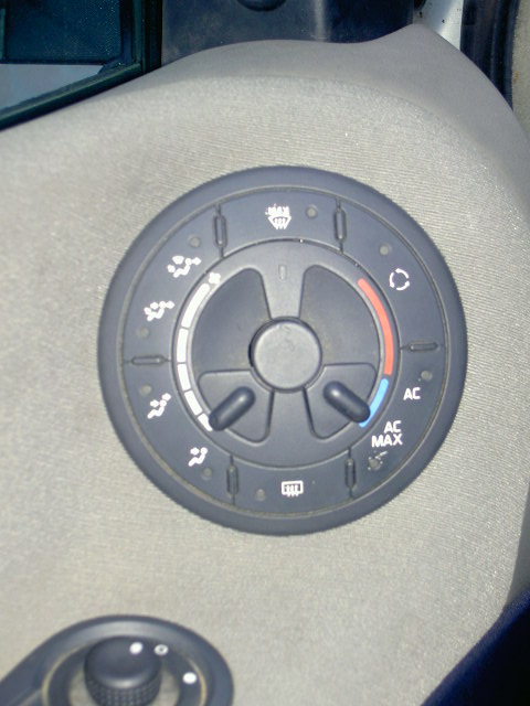

bonsoir
je voulais savoir si il est possible de reinisialiser l air conditionner sur espace 4 1l9 dci
car au niveau de la commande plus de voyant qui s allume , ,
fusible habitacle avec logo flacon ok
fusible moteur a cote batterie ok
photo jointe de la commande
que faire ?

nous avons achetez un espace 4 1l9 dci de 2003
tous fonctionner a merveille et du jours au lendemain plus de ventillo et de ac , sur la commande plus aucun voyant ne s allume comme si plus alimenter
donc je regarde au niveau de la boite a fusible et verifie tous les fusible un par un ,
tous sont ok
apres je regarde sur le net pour voir si il n y aurais pas d'autre fusible
et la je trouve que les fusible de la ventillo a cote de la batterie donc je regarde et verifie les fusibles
tous ok
je ne comprend pas pk que du jour au lendemain c'est hs
merci de vos reponce d'avance

Peut-être simplement un câble coupé au niveau de l'articulation de la portière coté conducteur ? Dans un premier temps, tu peux essayer de débrancher la prise (du conduit en caoutchouc cannelé entre la portière et la caisse). Il suffit de faire glisser la sécurité et de tirer la prise ensuite. L'état visuel des contacts sera une première étape.
Les câbles situés dans le conduit cannelé subissent de nombreux mouvements (en fonction de l'ouverture de la portière) et peuvent se couper à la longue.

bonsoir toujours le meme probleme , j ai regarde la fiche , elle est nickel

Ce n'est pas la fiche qu'il faut regarder, mais le câblage entre la prise du montant et la porte .

apres demontage de la prise au niveau de la porte , toute les fiche sont bonne
d ailleur les vitre electrique fonctionne
mais pas la ventillo ni ac plus rien ne s allume
