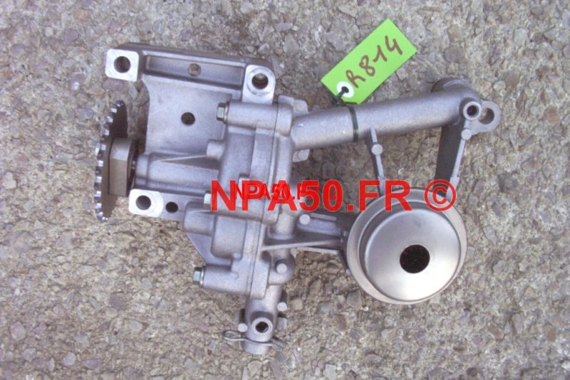

On remarquera que suite au pillage de ses photos par des malotrus le premier marquage NPA50 étant trop discret il a fallut faire jouer les gros caractères.:wink:

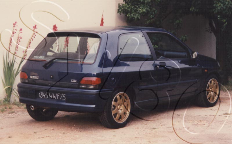

Une petite proposition d'images (j'espère que tu n'en voudras pas de ré utiliser ton image du coup :mrgreen: )

bon va falloir me former, comment as tu fait? :-), c'est nickel yann !!!

:lol: :lol: Ben ouais, en 30 secondes sous Toshop (et une bonne vieille version en plus :mrgreen: )
Je te répond à ton MP ce soir, et te donne des solutions avec un logiciel et son calque prêt (pas avec le lien que tu m'as donné , le logiciel est trop bridé...)
