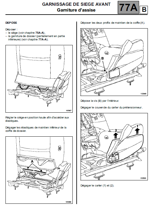

Bonsoir à tous,
La partie alcantara des mes sieges avants sont dans un tel etat que je pense qu'un dehoussage s'impose pour un nettoyage en profondeur... Quelqu'un d'entre-vous aurait-il la procedure renault ?
merci d'avance :)

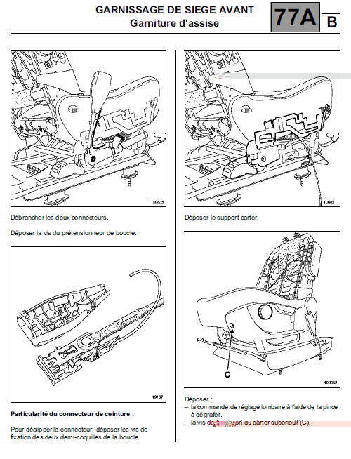

Pour déhousser l'assise, cela reste simple mais le démontage du siège est nécessaire. La housse est maintenue à l'avant par un simple système (sorte de crochet). Il faut également retirer la molette de réglage lombaire (avec la pince à dégrafer) et décliper les garnitures latérales du siège (les clips vont casser irrémédiablement, pas sûr que Renault propose ces pièces spécifiques aux sièges).
La housse comporte des tiges métalliques qui servent à mettre en forme le dessin du siège. Ces tiges sont agafées à la structure du siège mais peuvent se remplacer par des liens en nylon (RILSAN) lors du remontage. Ces liens permettent de relier les parties métalliques puis de les rapprocher facilement.
Pas de grande difficultés pour faire cette opération mais cela demande une demi-journée de travail, la désactivation des air-bag et le démontage du siège. L'assemblage d'un siège de voiture se fait en quelques minutes (chez FAURECIA par exemple), tout est prévu pour être monté rapidement. Le démontage s'effectue en sens inverse avec un peu de logique.
