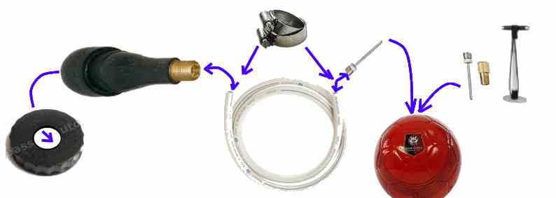

Je me suis fabriqué un système pour purger sous pression, en m'inspirant de ce qui a déjà été dit par ailleurs :
* il faut un bouchon compatible, qui dispose d'un petit trou situé au centre du bouchon (sinon, probleme pour percer un gros trou, qui va empiéter sur le pas de vis),
* percer un trou de diamètre 12mm (je crois),
* utiliser une valve de pneu tube-less, après lui avoir enlevé son système de clapet (avec une pince à becs fins, dévisser ce clapet), et l'enficher dans le bouchon (c'est un peu dur, mais nécessaire pour garder l'étanchéité valve / bouchon),,
* utiliser un tuyau de gaz de petit diamètre, et le fixer sur la valve avec un petit collier,
* de l'autre coté du tuyau, fixer une "aiguille" servant à gonfler les ballons, toujours avec un collier,
* gonfler d'abord un ballon (à environ 1 bar), puis faire pression sur le liquide de frein en branchant l'autre aiguille sur le ballon.
Cela aurait du marcher, mais le réservoir qui était plein s'est vidé très très rapidement, et j'ai eu peur de rentrer de l'air. J'ai voulu faire un système plus compliqué avec double tuyau histoire de remettre du liquide en continu, mais car n'a pas marché (manque d'étanchéité).
