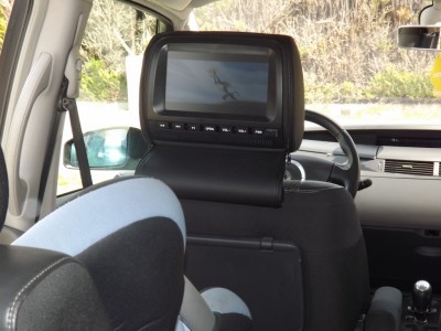

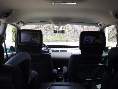

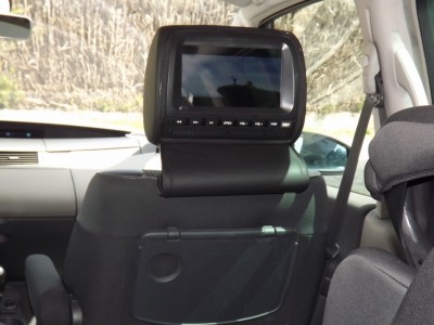

juste un petit up pour vous montrer ce que j'ai essayé de réaliser avec un budget de 300 euros
Pour info: dvd intégré dans appuie tête 9 pouces, HD lisant tout les formats (enfin je crois) sur DVD, CD, carte SD et clé USB

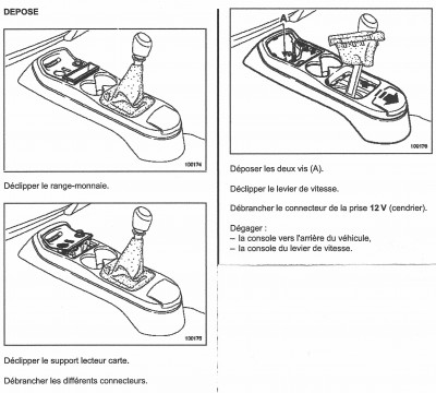

pour ma part je me suis repiquer sur l'allume cigare, le jaune de l'allume cigare avec le rouge de ton cable et le noire avec le noire.
autre chose, oubli l'alim usb sa ne marchera pas si tu as pris le même modele que le miens.
C'est quand même rigolo que ce sujet reviens je suis justement en train d'installer deux autres dvd appuie tête pour mes monstres (les deux du fonds étaient jaloux). je mettrais des photos pour le résultat final...

Ok, pour les couleurs, merci.
Comment je peux déclipser le plastique de protection de la prise 12V entre les sièges avant?

Re: montage DVD appui tete
Donc en 12 volts, et pas en 5 volts d'une prise USB. Sommes nous d'accord ?fafa1107 a écrit :Bonsoir,

pour mon espace sa passe comme sa,
et oui c'est bien du 12V

Tout à fait d'accord, ma réponse correspondait à cette demandeFAP68 a écrit :salut,
Ton lecteur fonctionne en 5 Volts ?
C'est un lecteur de dvd ou pas ?
Pour moi d'après la photos des cables sortie du lecteur, ce serait l'alimentation du lecteur mais en 12 volts.
USB 5 volts...
@pilou29, ok pour les petits trucs que tu cites, mais ils sont en 3.7 volts batterie lipo ( téléphone, mini lecteur mp3 ), chargement en 5 volts. Regarde sur ton chargeur secteur de telephone par exemple. 5 volts 1 à 1.5 ampère maxi.
Donc, sauf si son lecteur fonctionne en 3.7 volts, désolé, l'alimenter avec une prise usb ne fonctionnera pas.
Qui parle bien de 12 volts <==> USB
Maintenant si c'est 12v <==> 12 v il n'y a plus de question

Ce qui prouve bien qu'il faut essayer d'être clair dans nos questions.Qui parle bien de 12 volts <==> USB
La on parlait bien d'un lecteur de dvd, c'est ce que j'avais compris depuis le début.
