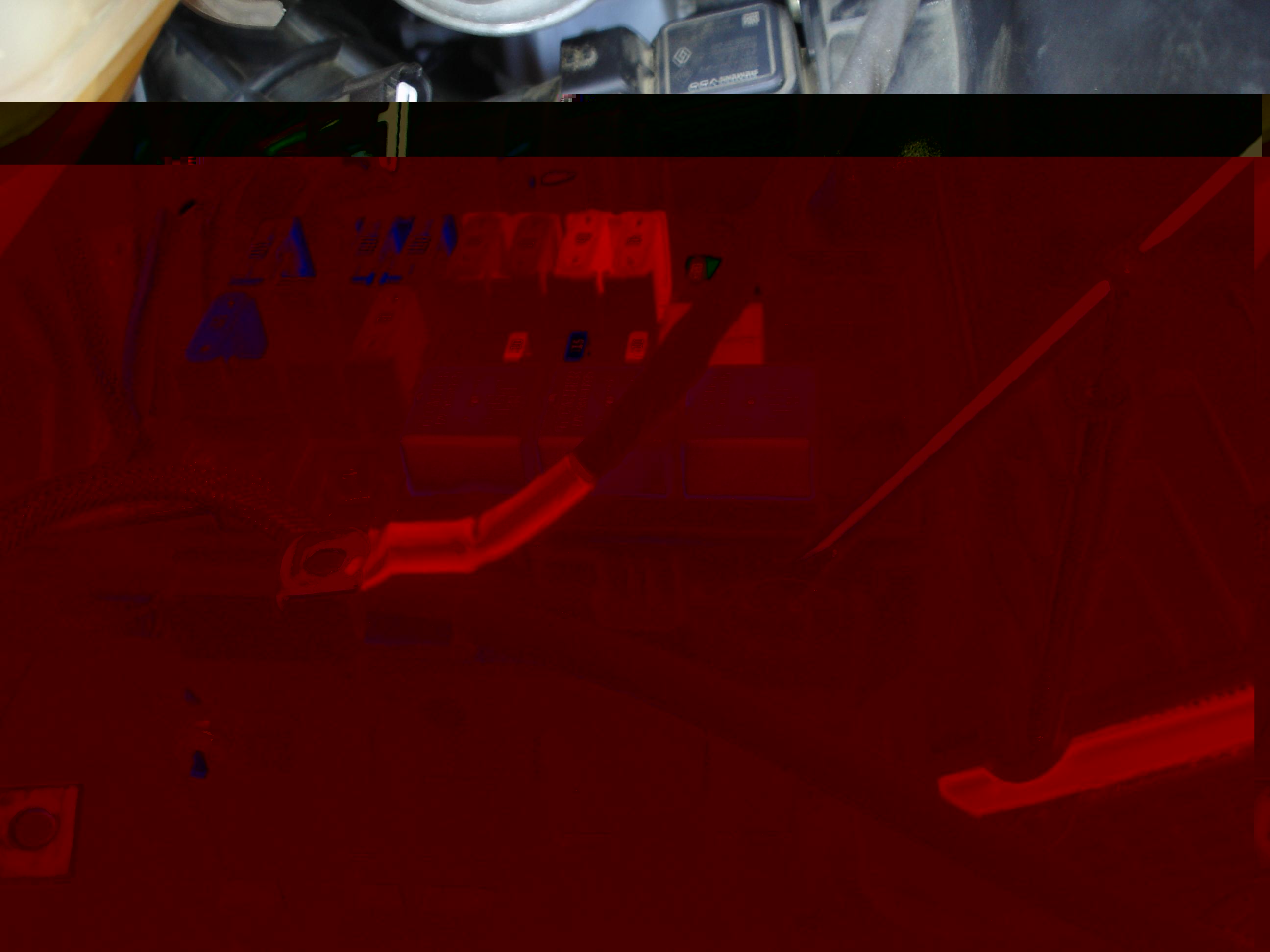

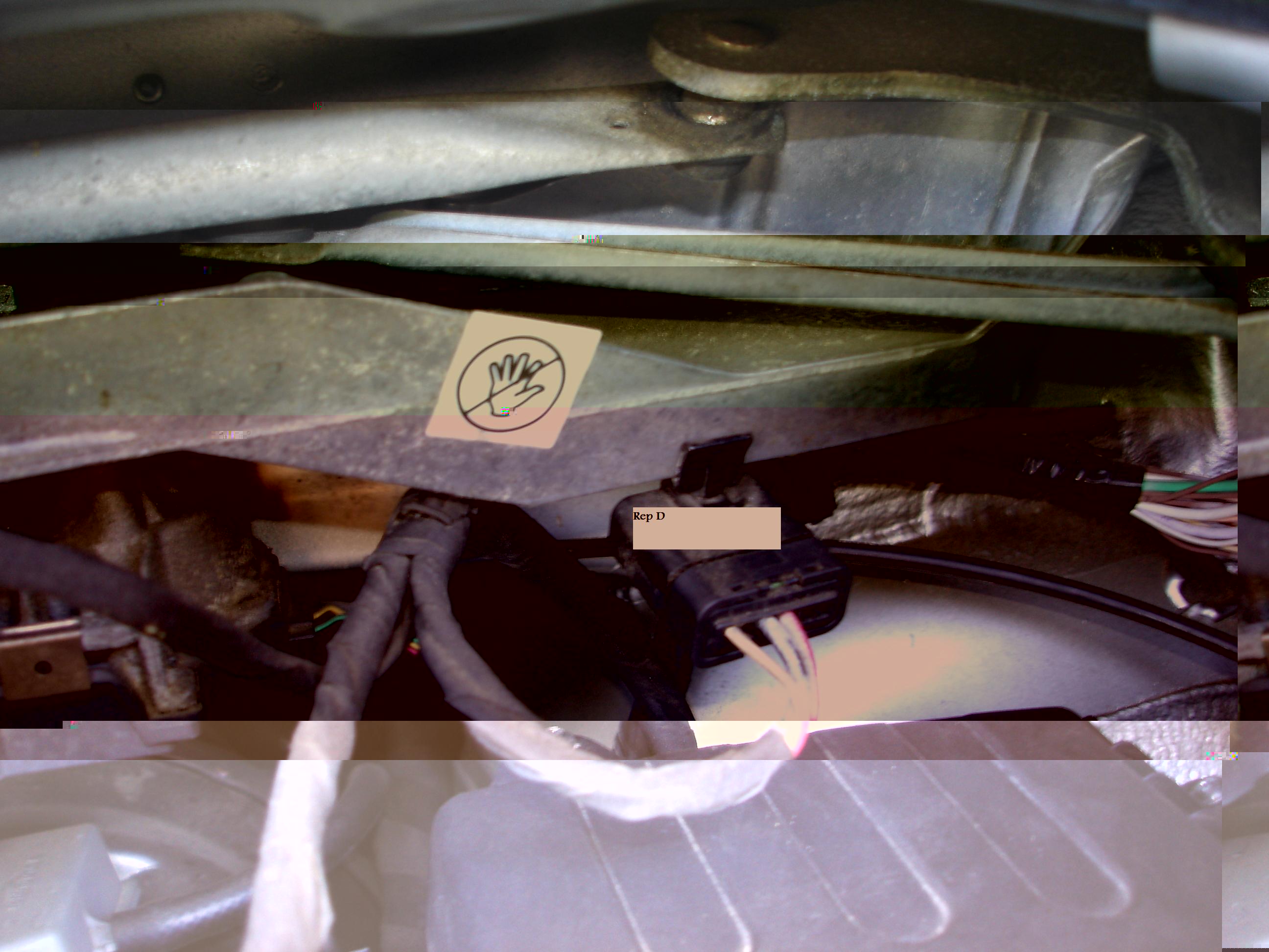

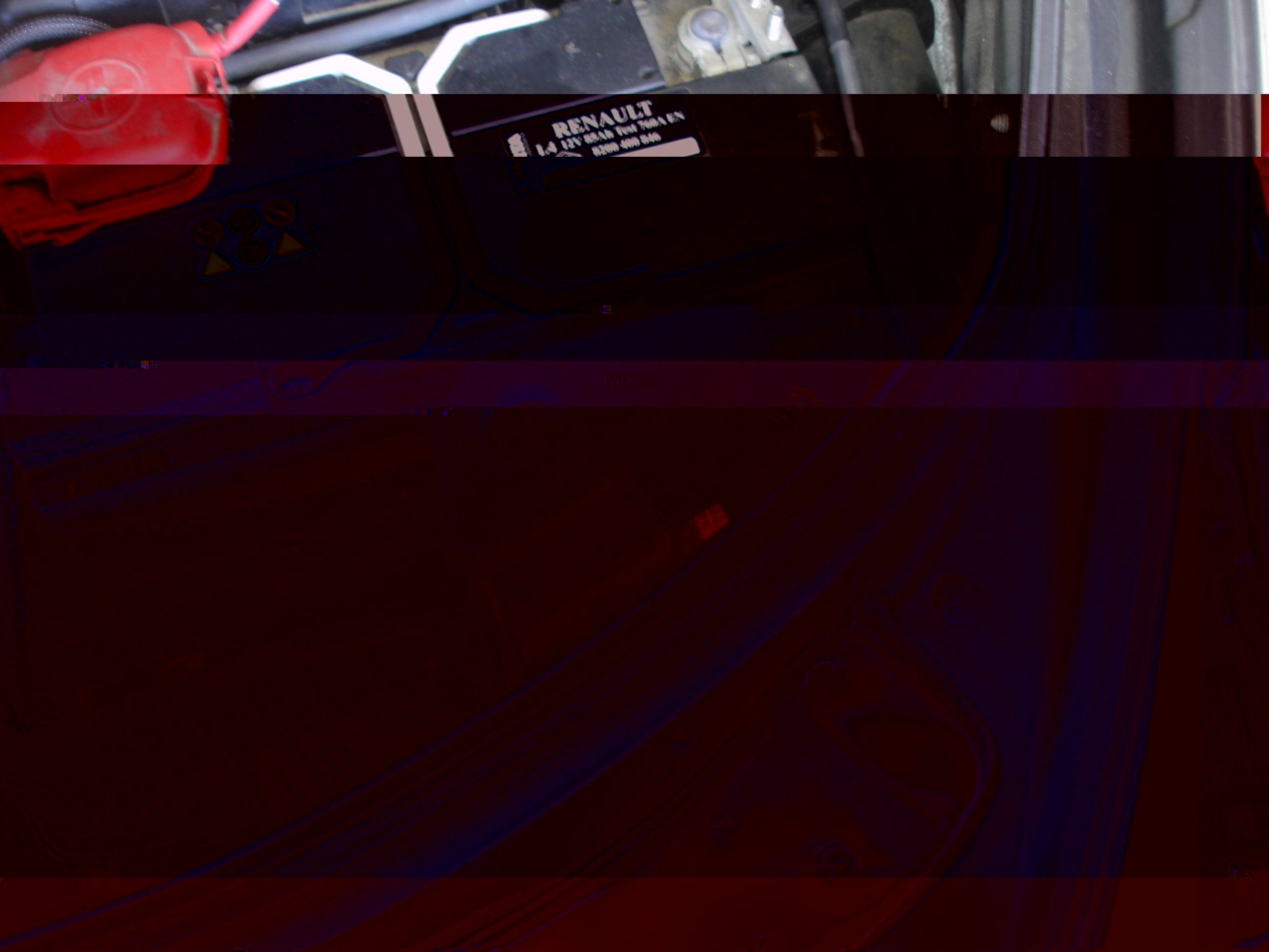

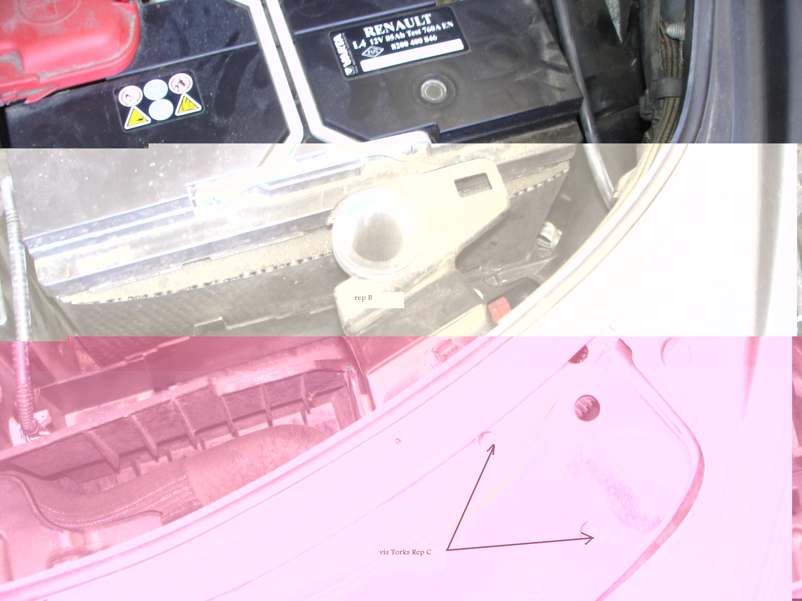

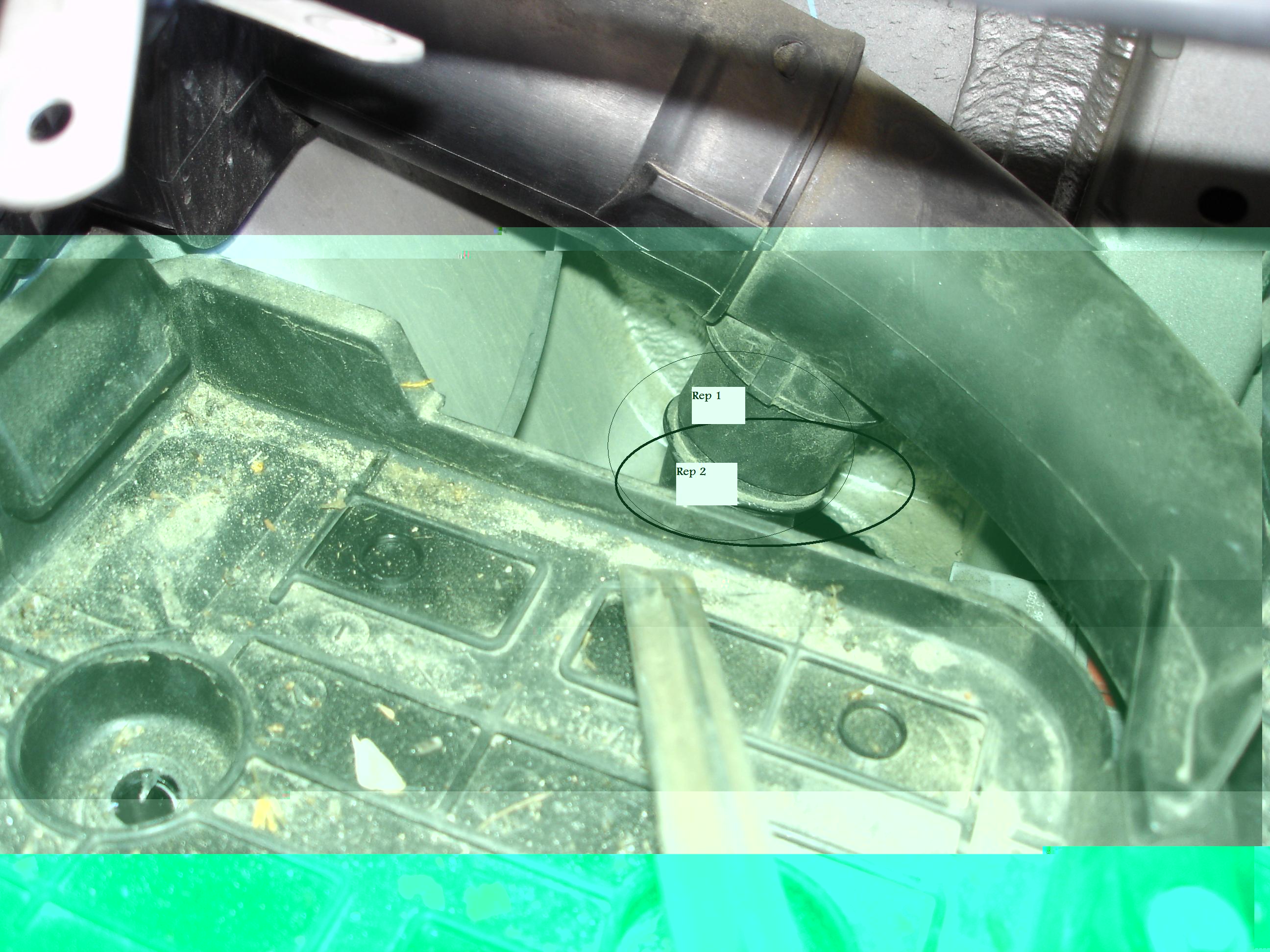

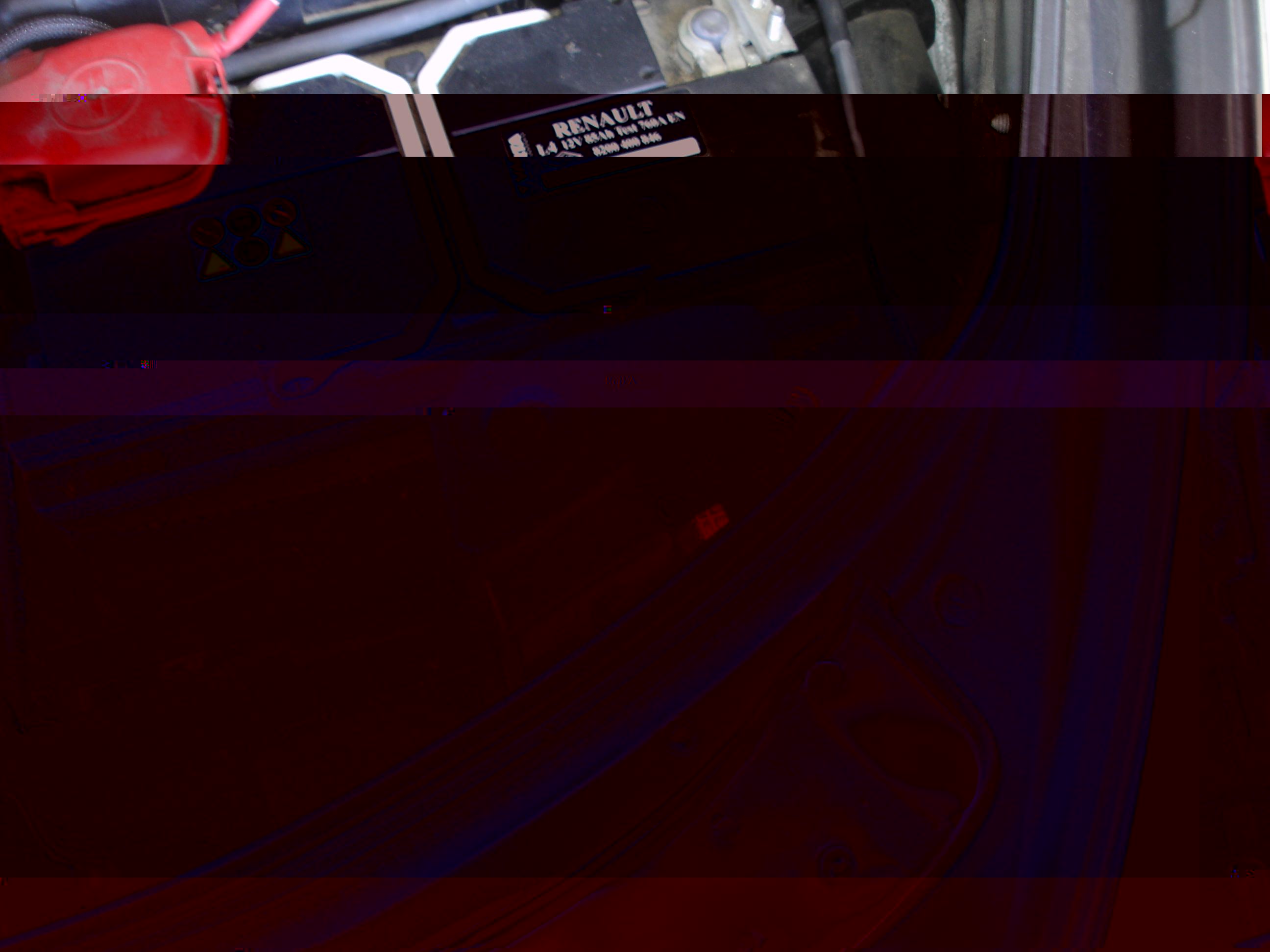

Voila je trouve enfin 5 minutes de mon temps pour vous faire ce tuto!
1) enlever le rep A
2) enlever le rep B en dévissant les 2 vis rep C puis en sortant de son logement le tuyau caoutchouc d’écoulement
3)Sortir la batterie(en la de-fixant de son support par la bride située en bas devant la batterie qui est vissée)
4)De clipser le rep D de son support métallique
5) declipser le bloc porte fusible 'a l'aide d'un tournevis plat(2 encoches)
6)Vérifier par la même occasion que le rep 1et 2 soit bien emboité car moi c’était déboité!
7)Devisser le FA et le sortir (c'est juste!!!)

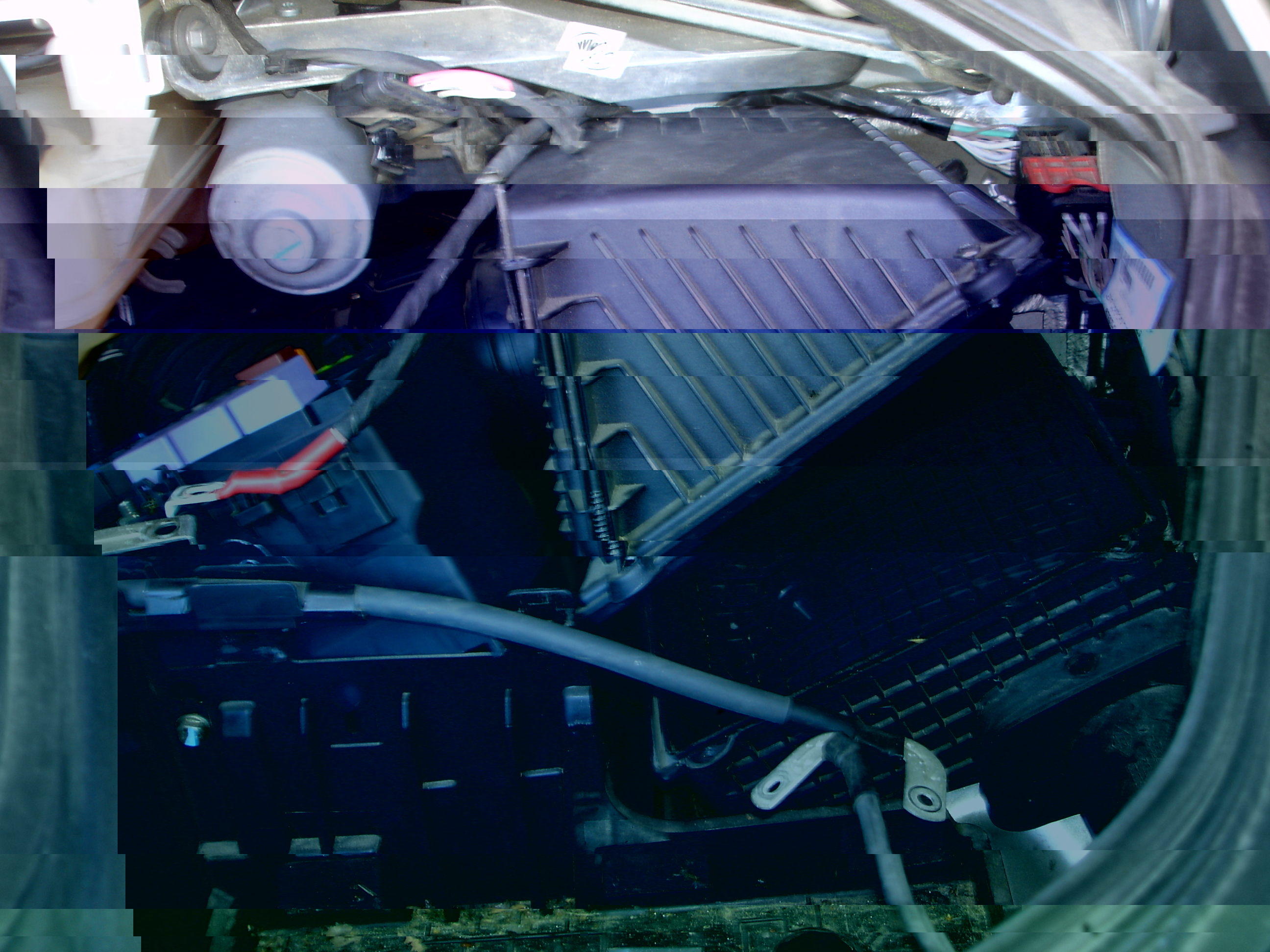

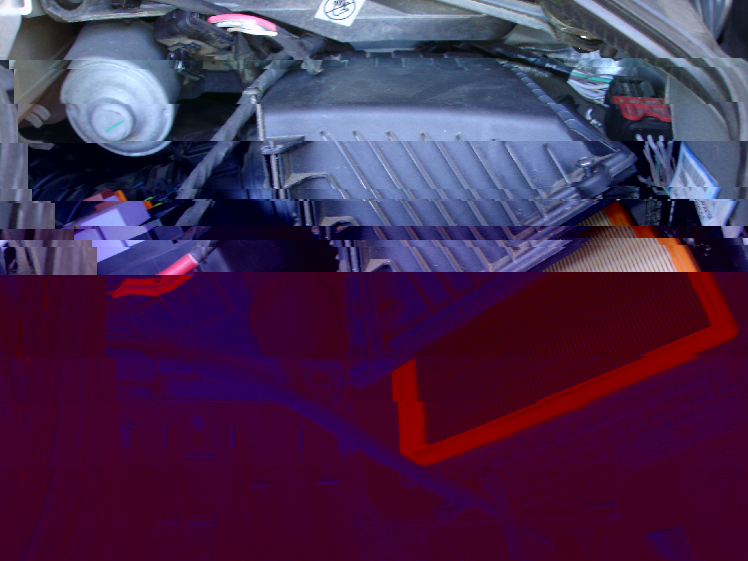

mon FA nouveau et ancien
A vos commentaires

Messages : 13684
Re: remplacement Fa espace IV 1.9 dci ,2.0 dci et?
Merci pour ce tuto.
La place est vraiment comptée sous le capot !
Petite suggestion : la prochaine fois, écrit tes commentaire sur les photos en plus gros, parce que là ils sont vraiment très petits :wink:

je sais j'ai vu après mais par contre si tu clic sur la photo tu vois bien le commentaire!!! :lol: :lol: :lol:
