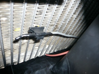

par contre au niveau de l entrée d'air cote passager g vu un fil fin de couleur blanc casse qui va nulle part (légèrement dénudé)
la je suis un peut perdu si vous avez des idée je prend
merci par avance;)

Re: Chauffage ou plus:((
Félicitations .
Tu as des images de ce fil et de là il est , d'où il vient
Je dis cela, mais ce serait un sacré plus
- Messages : 7114
tu parle de ce fil là
Non il près du volet coté conducteur, voila la photo

Bizarre tout de même ce bout de fil qui traine.
Dom, c'est pas la sonde extérieur que tu à mis en photo? ou du moins une sonde?
Jlouis
Jlouis
