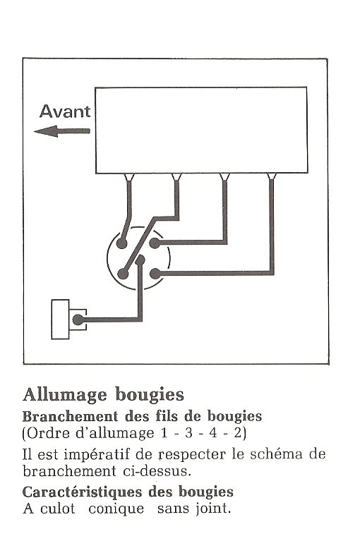

pas de repère pour lampe stromboscopique, car AEI allumage électronique intégral
les symptomes donnés = mauvais ordre des cables de bougies (cas vécu perso sur mon 42)
essai négatif, décaler d'une position, une sur les 4 est la bonne :D
attention au sens également, prendre la référence de l'ordre dans le manuel du conducteur

Orval, pour le mauvais ordre des fils de bougie, j'avais lu ton histoire mais pour moi j'ai du mal à y croire ...
- Avant que le moteur coupe, il fonctionnait. Je n'ai pas touché à ça ensuite.
- Lorsque j'ai changé la tête de delco j'ai bien repéré chaque fil avant de le débrancher, plutôt 2 fois qu'une. L'erreur est toujours possible mais ça ne marchait pas mieux avant.
Cependant, je n'ai pas de schéma de branchement, rien dans la revue technique. Le manuel du conducteur ... Ce n'est pas le mode d'emploi de l'espace fournit par Renault ?!
Si quelqu'un a ce schéma, je suis preneur.

Page 52 du manuel Espace I

Merci Pilou. J'ai bien le bon ordre, j'essayerais de décaler quand même une fois la distribution vérifiée.

Aller hop, ça roule à nouveau !
Et ... C'était les fils de bougie mal branchés. Je pige pas comment j'ai pu me gourer, mais j'm'en fous, ça tourne, et ça tourne même au poil !
