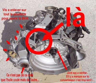

As tu regardé correctement SUR le haut de la BVA coté moteur ( of course :roll: ) légèrement vers l'arrière ?
Pourtant facile à voir... fixé par un boulon de 10 !..
En y regardant bien tu ne peux pas le louper !!
EDIT: je rajouterais... ne t'arrête pas a PMH dans "recherche avancée" vois aussi les sujets parlant de TA bva... tu le verra...
Re: Emplacement du PMH - Palpeur de régime
Comment veux tu que je saches que tu maitrise PMH et PHM si tu ne le cites qu'une fois et en PHM :?: ;)

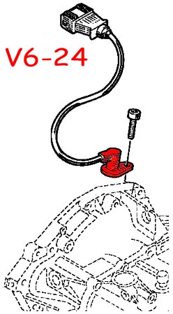

Pour le reste , il est sur la cloche d'embrayage coté moteur comme tout PMH ... Sur le dessus de la boite sur le V6-24.
Je t'ai retrouvé ceci ... perdue lors de la migration :
En espérant que cela t'aille ;)
Edit : Doublé par Pontiac ... mais moi j'ai une image :mrgreen: :lol:

tophes a écrit :et démontable par le dessus....
La neige a fondue et j'ai pu me coucher sous la voiture.
Merci pour vos tentatives mais franchement je suis très nul et je n'y comprends rien...
Dessus ou dessous.
Par dessous la seule chose que j'atteigne c'est la jauge et le câble noué sur cette photo cela ne semble pas ressembler au palpeur de régime que je cherche...
Par dessus je ne vois absolument rien... faut-il démonter la batterie au minimum pour voir...
Voici une deuxième photo, quelqu’un pourrait-il m'indiquer ou ce trouve le branchement sur l'une des deux photos fournies par pontiac sur un autre post
Bonne soirée et merci

Arff... :|
T'as vraiment du mal a comprendre... ou tu as un problème de vue... ou pas d'esprit logique... :roll:
Aller c'est noté en assez gros cette fois ?

Salut Yann,
Bah oui mais... bon !!Le croquis tu as fourni est assez explicite...
Alors en plus avec la photo de la BVA devant les yeux cela devient un jeu d'enfant :!:...
Désolé c'est peut-être brutal... ya quand même des limites... faut pas avoir un super QI pour trouver... :roll:

pub2n a écrit : excuse-moi , là , je n'ai pas de v6-24 sous la main ...
Et c'est bien ça le problème, car tu verrais à quel point ce n'est pas aussi évident que l'humour narquois de pontiac du type t'es trop con il faut 5 mn pourrait le laisser penser....
Renault demande 2h50.....
http://www.forum-auto.com/marques/renault/sujet9500.htm
Tout est infernal sur cette machine même le changement des bougies....
Là seule chose dont j'ai besoin c'est la procédure garage, pas un tuto en image.
En aucun cas je ne tape sur des messages sans réponse, je fais juste remarquer que d'autres utilisateurs se sont retrouvés dans le même cas et que nul part sur la toile, je n'ai trouvé une réponse.
Je vous remercie pour les images qui en plus correspondent bien à ma boîte une LMO 001 avec jauge (un coup de chance cela aurait pu être une 005 à débordement), mais une fois en place et démonté tout l'ensemble filtre à air, on ne peut absolument pas accéder à cet espace entre les deux boulons. Il faut démonter autre chose mais quoi ?
Je te précise en plus que mon 6 Cylindres n'est pas le moteur 170CV mais le 195CV et il n'existe aucune RTA.
Bien sûr, il n'y a pas d'obligation de résultat sur un forum, je demande juste de la correction et un peu moins de mépris.
Et si je trouve ailleurs la réponse je ferais un retour sur ce forum pour les autres au cas ou.
Bonne soirée
Jean Hervé
RENAULT Espace III Grand 3.0 i V6 24V 194cv RXT Boîte Auto de 130 000 km
Re bonjour
Les choses sont claires alors ;)
Pour ce qui est du temps de MO, je vais faire clair maintenant que j'ai récupéré mon PC : selon le barème c'est 0.7 h , soit 42 minutes, le gars sur l'autre forum a du servir de vache à lait ( concept : V6-24 = gars qui a les moyens de payer plus :evil: :!: )
Pour le reste , il est planqué plus vers l'arrière du moteur autour de la cloche entre la boite et le moteur .
