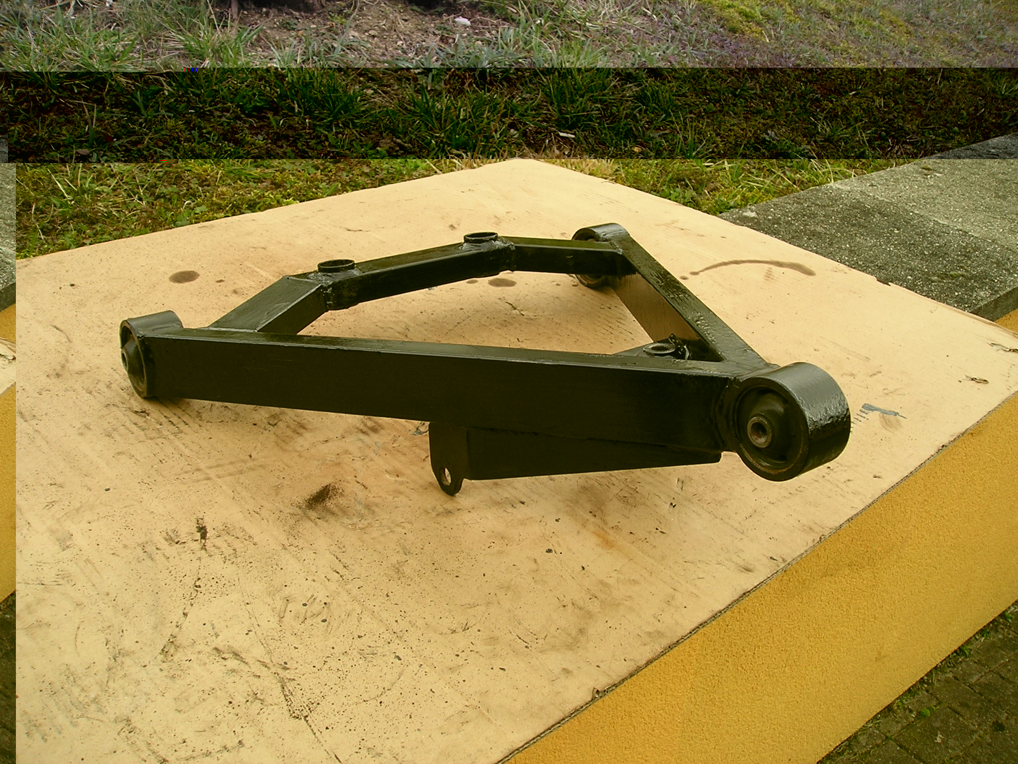

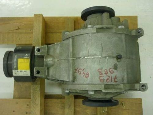

Voilà , voili , aprés plus de 3 ans en 4X2 , J'ai retrouvé mon Quadra . . Ce dimanche , pas de messe , pas de bistro , mais remplacement pont AR par un tout neuf . . Oui , oui , un tout neuf que notre camarade -- JeanPhi88 -- avait signalé sur Ebay il y a peu de temps dans un sujet Espace II . . :evil: et j'avais pas vu ça , heu ben normal j'y vais trés peu . . Mais là je fonce . . Mais question ? Vu l'age du veh , son kms , et qu'il roule trés bien en 4X2 , vaut il l'investissement d'un pont AR neuf à 350€ ( 1/5 du prix origine ) . . Réponce ! 50 % pour retrouver l'éfficacité Quadra et 50% pour le plaisir . . Bon hop quelques photos . .
Le pont neuf , pièces d'origine

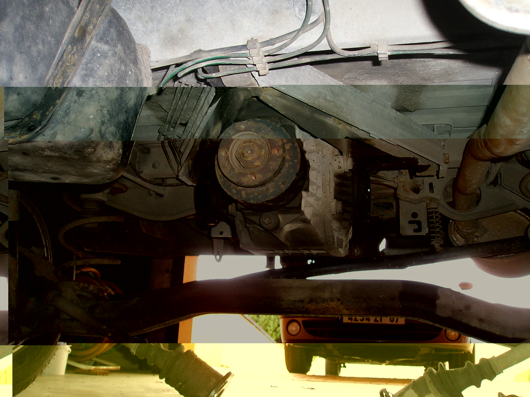

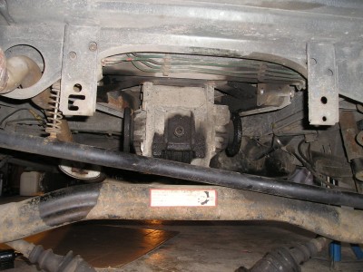

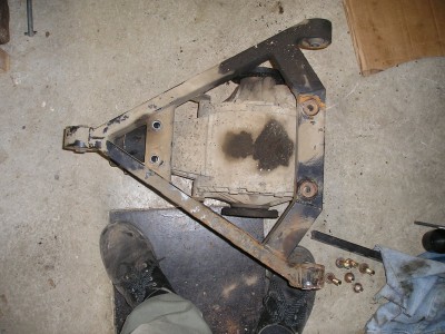

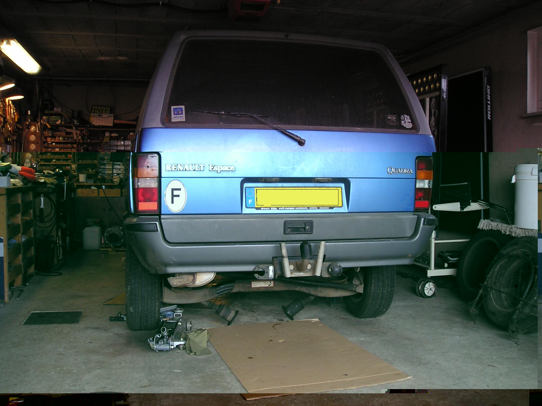

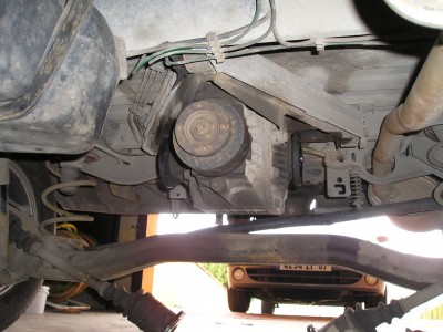

Veh sur chandelles mais un juste en hauteur

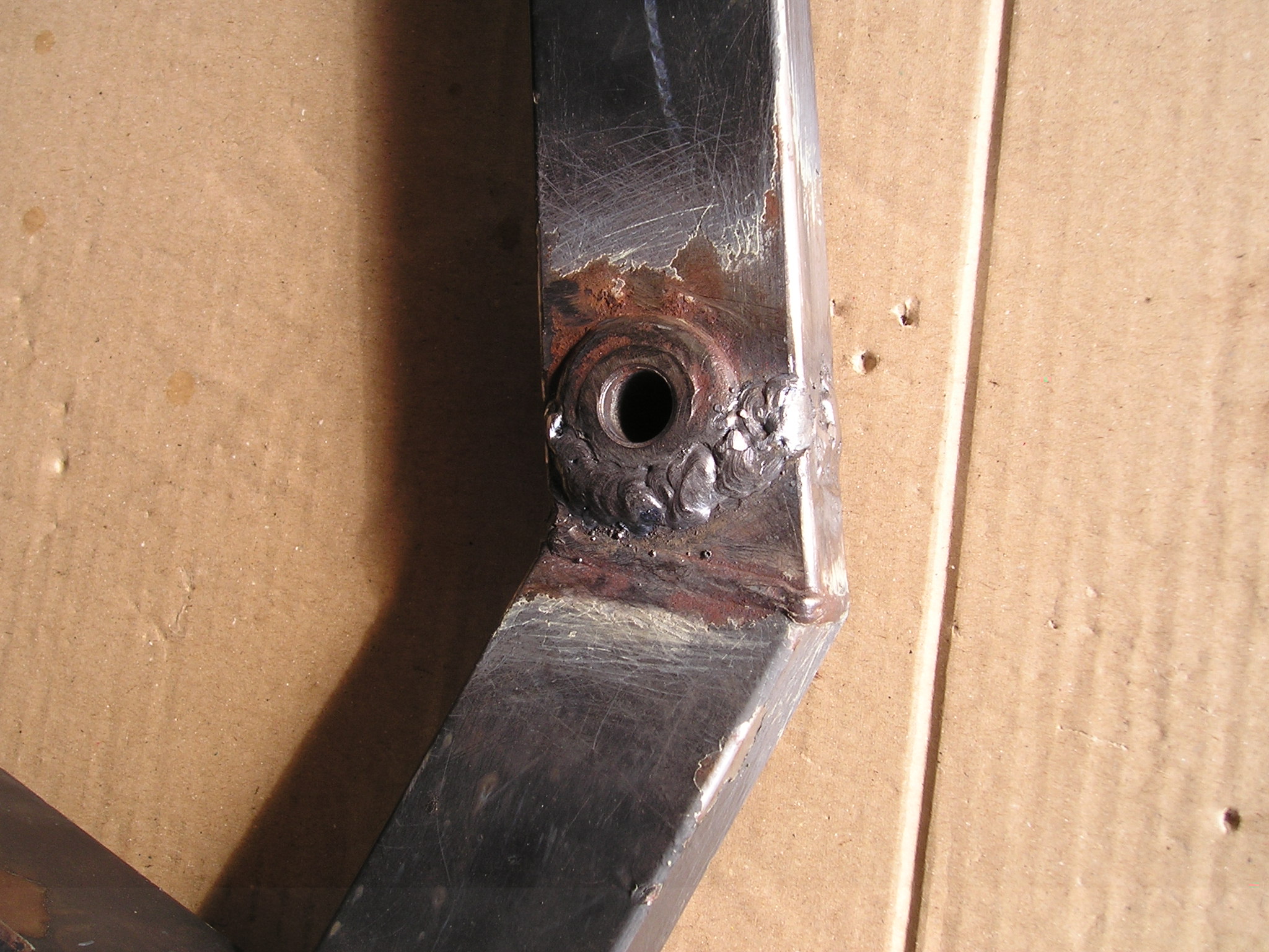

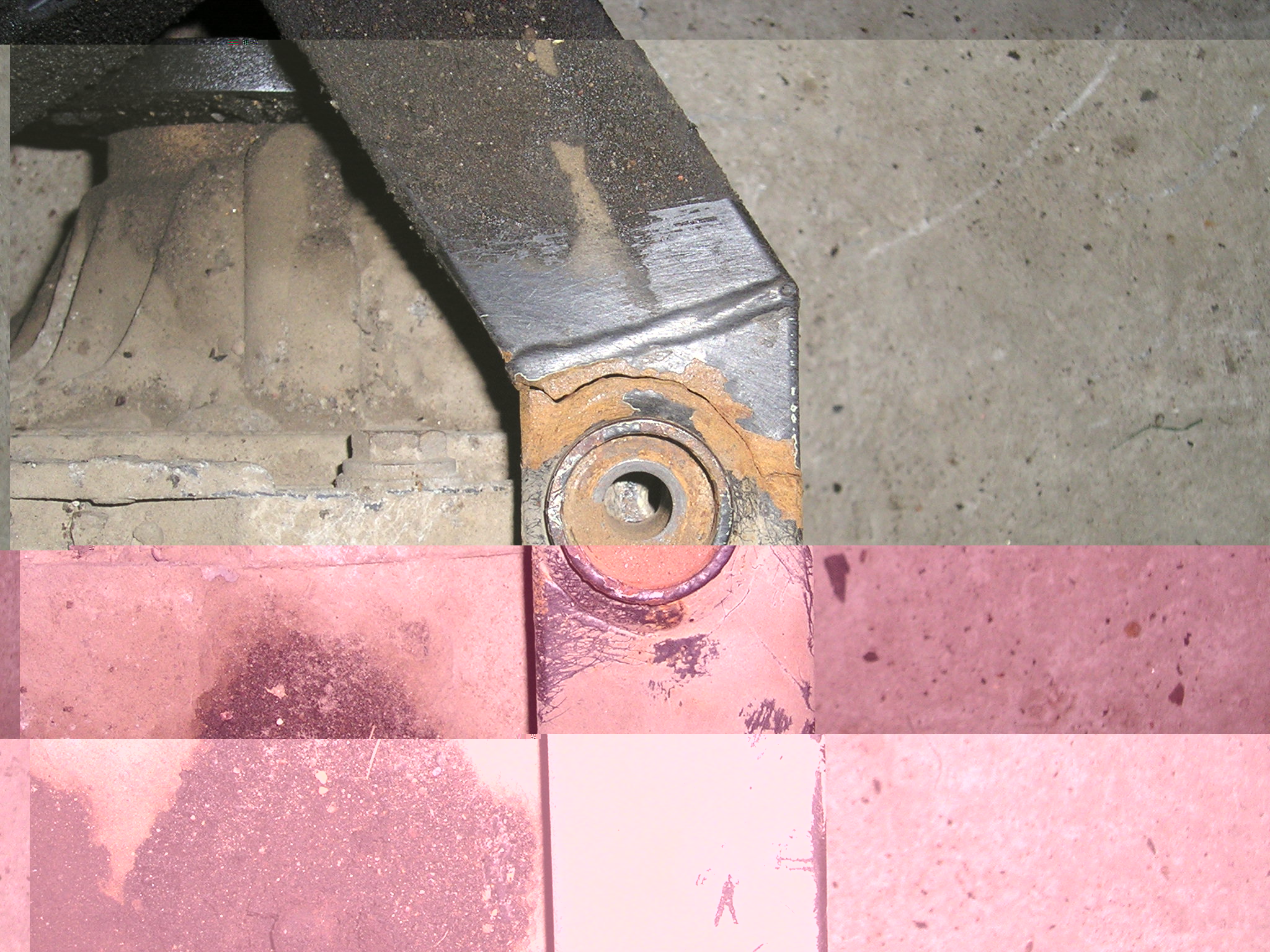

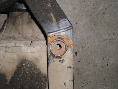

Surprise , le berceau est fissuré
Une soudure , mais délicat quand c'est à l'arc sur du tube , gare aux trous

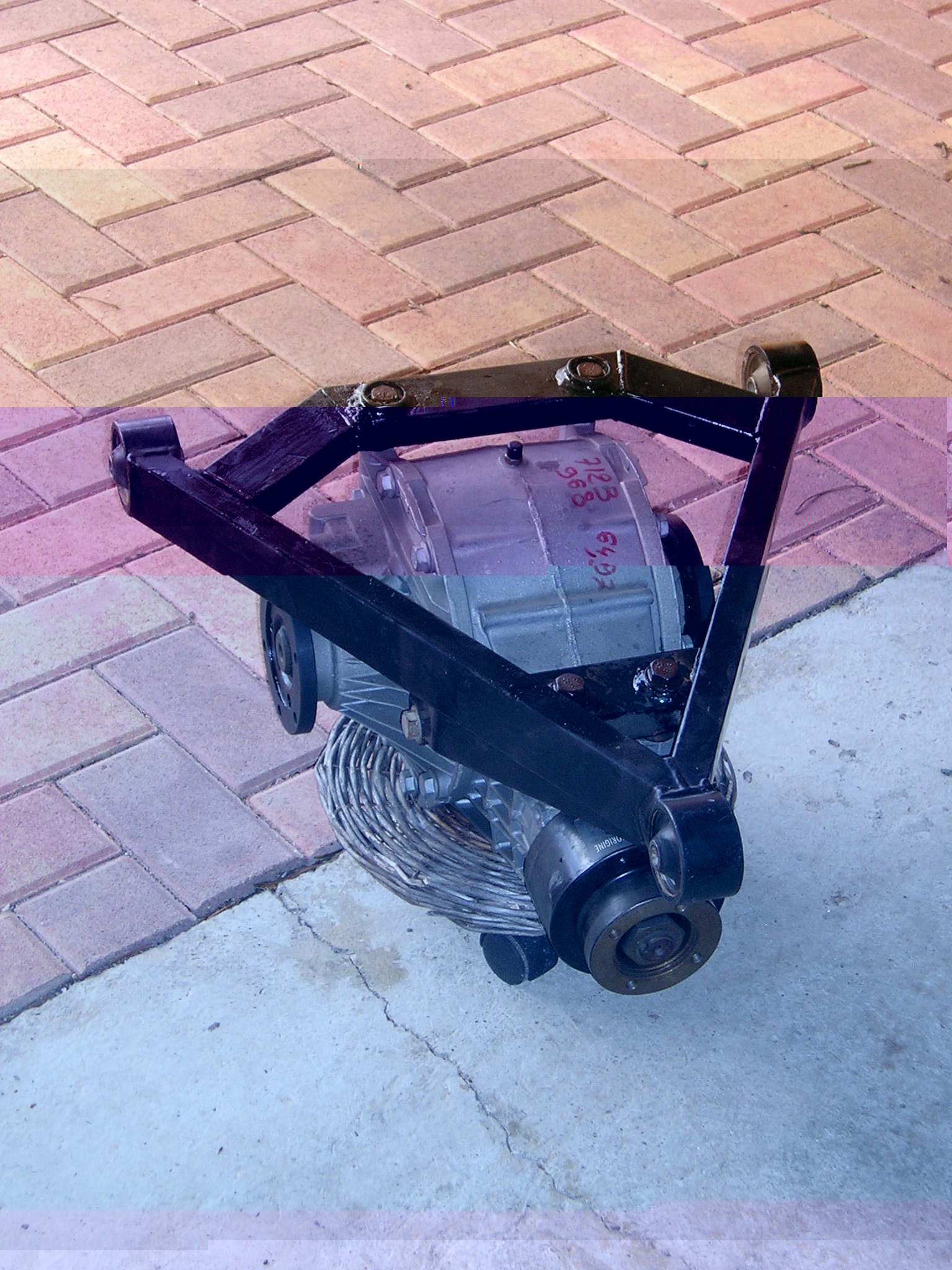

Aprés un p'tit coup de peinture

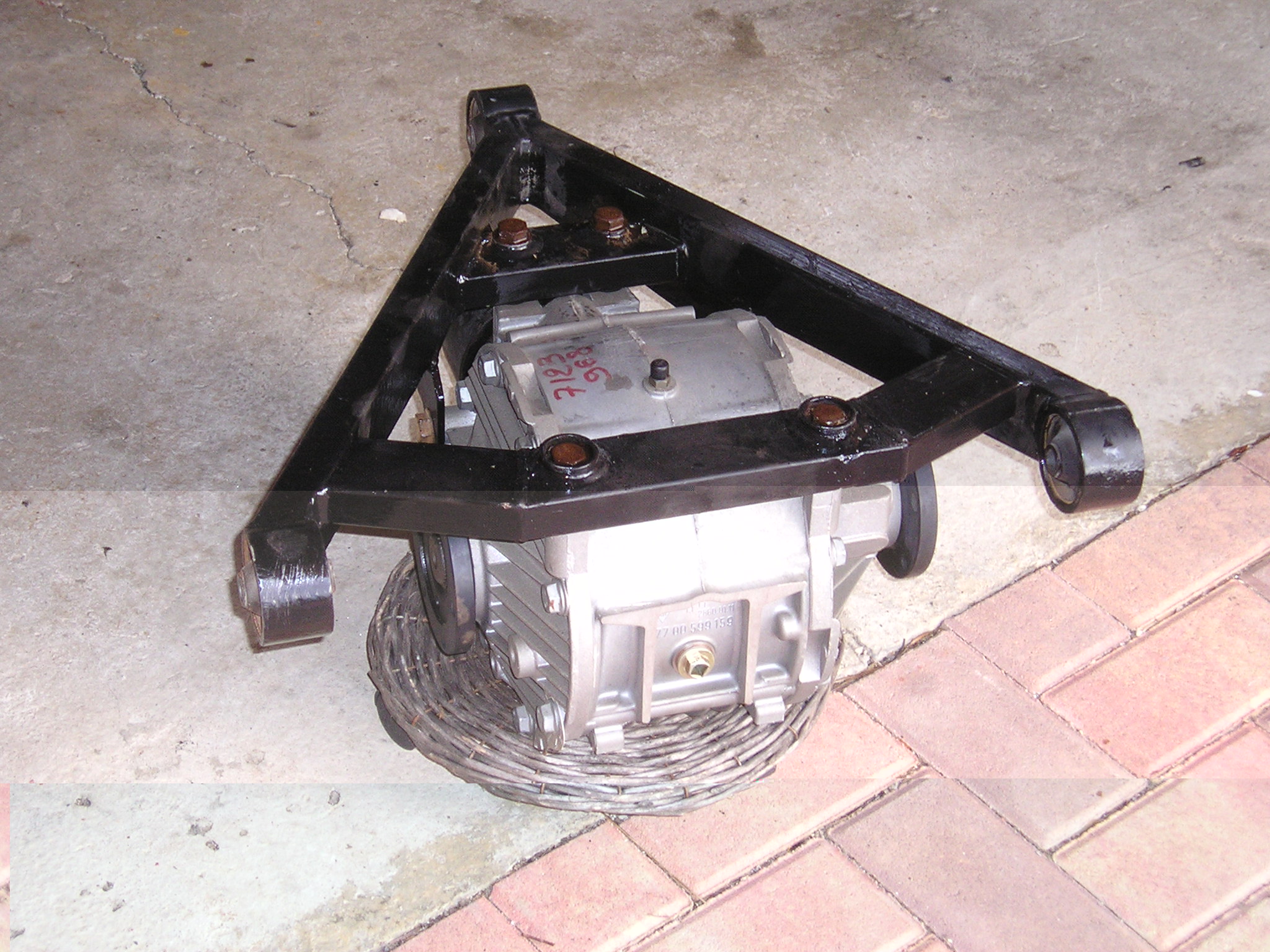

Et préparation pour la repose

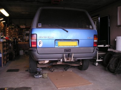

Préparation pour la repose
Je ne vous dis pas le nombre de fois que je me suis glissé sous la voiture puis ressorti . .
KO le gars le soir , mais content aprés les essais . . Là j'ai savouré l'apéro vers 19h30 . .
C'est quand même sport tout seul .
