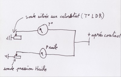

Bonjour à tous. Je me permet de vous solliciter car je ne trouve pas de réponse à mes questions. Depuis quelques jours mon espace 2.1 TD me joue des tours.
Plus d'indication de température au TDB ( aiguille figé en bas). De même mon niveau d'huile au TDB se met correctement pour me donner le niveau approximatif mais dés que je démarre la pression monte directement à 6 et ne bouge plus. Je n'arrive pas à trouver dans les différents documents que je possède ainsi que sur le forum comment tester ces différents capteurs. Je vous remercie de faire partager vos connaissances comme dab. Bon courage et longue vie à nos espaces.

Je pencherai plutot pour un problème d'ordre électrique : 2 sondes HS en même temps , c'est plutot exceptionnel .
Commence par les débrancher un par un pour voir s'il y en a d'HS
Perso, je pencherai pour une masse HS, un retour de jus là où il ne faut pas ou une piste HS sur le TDB ...

J'ai eu un problème identique sur sonde de température il y a quelques jours. Le test à faire est de déconnecter la prise allant à la sonde de température et le relier provisoirement à la masse avec un fil volant. Contact mis le TdB doit indiquer la température max. Si c'est le cas on peut s'orienter sur un mauvais contact sur la prise (c'était mon cas) ou bien sonde à changer. Si pas d'indication cohérente pb de masse probablement sous le TdB sous le volant ?

Bonjour,désolé de ne pas être d'accord (en toute humilité).Le moins se fait sur le retour de la sonde et le plus est permanent sur le galvanomètre d'indication de T°.
Donc Bernardcad a raison pour le test de mettre le fil relié à la sonde directement à la masse. Si l'aiguille ne va pas au max recherche la liaison entre le galva de LDR et
celui d'indication de pression d'huile et renvoies-y un plus.cela te permettra de voir de quel coté provient la panne.Mais à mon avis, tu as perdu le plus. Harry. A+

Déjà un grand merci à la communauté pour les renseignements. Je sais cela fait un moment que je n'ai pas donné suite au post mais quelques menus travaux à faire pour que ma bête passe le CT. Et aujourd'hui oui je vous le dit C'EST BON encore une espace sur le parc pour 2 ans héhéhéhé.
Et oui pour les capteurs bah faut croire que je suis le gars qui n'a pas de chance lol les 2 capteurs HS donc maintenant c'est OK.

Encore un exemple qui prouve qu'il faut mesurer les sondes MEME neuves avant de les monter !!!
