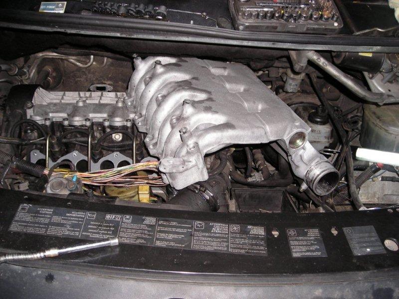

, bon j'ai donc commencé le démontage avec le beau temps d'aujourd'hui ca m'as motivé , donc diamètre intérieur 3 mm et diamètre exterieur 7 mm, ca pourras servir a d'autres en cas d'hésitation comme moi , donc aujourd'hui démontage collecteur admission enfin au moment ou je vous écris il est désacouplé de tout les durites et raccord , je suis bloqué au niveau de l'ensemble essuie glace , je n'arrive pas a le sortir j'ai pourtant devissé les écrous de 10 coté passager et désacouplé l'essuie glace du moteur via la ptite rotule mais j'ai du oublié quelque chose , a l'aide svp !! merci

voila ou j'en suis
pour ce qui est de l'état des durites elles sont E X P L O S E E S !!
commande passé a l'instant 1 mètre ca devrai aller
voila ou j'en suis

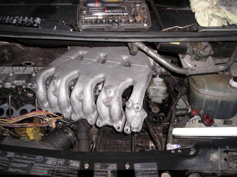

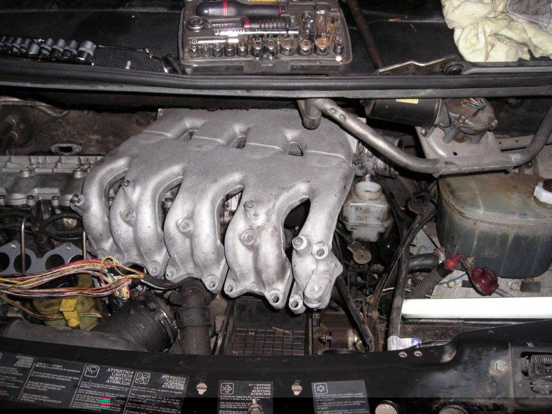

Merci , je me suis trompé il y a une personne qui avait fais un tuto de malade , il avais acquis un modèle anglais et l'avais passé en FR avec volant a gauche ...
ca y es j'ai enfin sorti cette saleté de collecteur !!! bon bah franchement c'est vraiment une mission de dinguo !! dans l'état qu'il était donc direction karsher et nettoyant jante qui a super bien dégraissé le tout ensuite lavage , j'ai même cru que le mec du centre de lavage allait venir me voir et me demander d'arreter tellement c'était noir de chez noir !!!
454000 km il va prendre un sacré coup de jeune mon camion
niveau démontage batterie un jeu d'enfant et pareil pour le bras essuie glace
Voila quelques photos de mon collecteur nettoyé .
Demain on continue avec le démontage tableau de bord inférieur pour avoir accès aux aérothermes , j'attend également mon mètre de durite de retour de GO qui devrais arriver demain ,
Décidement j'ai pas choisi les taches les plus faciles et ca ne fais qu'un mois et demi que je l'ai ! Ca ne fais que commencer ....
la suite demain

Re: démontage collecteur,changement durite GO + joint EGR
Oui j'lai vu ton tuto sacré boulot tu as mis combien de temps ? j'ai commencé hier matin
, tiens j'ai besoin d'un conseil , étant donné que je veux changer mes aérothermes HS.
Le mieux remonter collecteur + egr et ensuite démonter les aérothermes ?
En sachant que je dois avoir accès au durites du fond derrière le bocal LDR et coté passager baisser le moteur a nouveau pour avoir accès également aux durites.
Alors remonter pour démonter à nouveau au risque de galérer par manque de place ou bien tout faire d'un coup ?
profite de la place,
je serais toi
je couperais les deux tuyaux d'aérothermes de l'interieur pour dégager les clips en plastiques (beaucoup plus facile à déclipser ensuite
je serais toi
+1 je m'occuperai des aérothermes avant de reposer le collecteur d'admission ... je dis cela en connaissance de cause ... cf mon tuto ... enfin, si tu tiens à tes mains

Bonjour a vous
Bon bah ca y es aujourd'hui je suis arrivé a bout des deux aérothermes qui étaient je dois le préciser dans un état pitoyable , de plus bonjour la piscine de LDR dans l'emplacement du radiateur coté conducteur , passager un peu moins mais ca coulait quand même 454000 kms d'origine les aérothermes , le gars qui me l'as vendu m'as dis qu'il les avaient jamais changé depuis son achat a 105 000 kms en 1999.
place aux photos
nouveau aérotherme dans son logement coté passager
donc demain il me reste à enlever les durites coté conducteur de l''exterieur et de placer le nouveau aérotherme.
place aux photos
