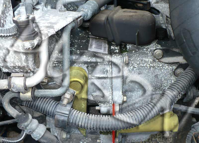

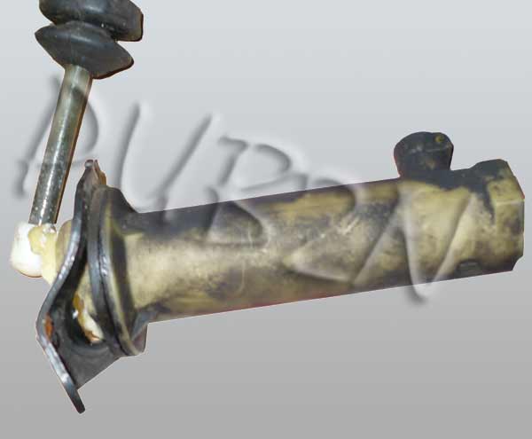

Commence par vérifier le niveau de la boite, il y a un sujet dans les tutos du III.
Regarde aussi si la pate de fixation du récepteur hydraulique qui est sur la boite n'est pas déformé ... vécu

Avec la butée hs , ta course de pédale n'avait pas changémcgayver26 a écrit :bonjour a tous butee cassee j'ai u le meme probleme @ +++
cela n'arrivait qu'en première et marche arrière
cela "n'accrochait" à la pédale quand tu appuyais
Re: Problème de passage de vitesse.
D'une si le niveau d'huile dans le réservoir d'embrayage hydraulique a baisser => fuite ou embrayage a bout de course
La course du récepteur n'a aucune indication valable => c'est hydraulique !! donc récupère le jeu automatiquement !
Ou le truc encore plus c*n... c'est 1° et Mar... => câble de commande en fin de vie !

- Messages : 25051
La fameuse patte qui se déforme est celle entourée en rouge
Voila le résultat une fois cassée :
J'ai donné, changé en moins de 3 heures ... et écoulé tout le stock de jurons surtout lors de la pose de l'émetteur quand il a fallu le tourner pour le verrouiller
