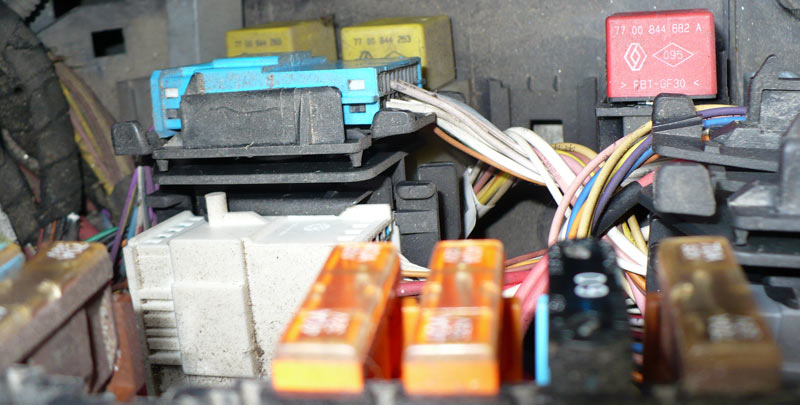

Oh la la ! !
Après recherches, on dirait que les fusibles qu'on voit sur la photo sont les fusibles de rechange.
C'est ça ?
Et les fusibles connectés électriquement seraient derrière le cache en plastique noir.
Hum hum ...

Re: Compartiment à fusibles et relais (moteur) pour J0EP05
jossmho a écrit :Oh la la ! !
C'est ça ?
Hum hum ...
Non, ce sont les vrais fusibles, la cache noir est le B2I sur ton modèle ;) :
https://www.passion-espace-club.com/view ... f=8&t=7390
L'affectation des fusibles est sur l'autocollant qui est sur le B2I justement ;)

D'acc Yann, et merci :)
Je suis remonté à l'appartement chercher un tournevis plat fin pour démonter le cache en plastique noir ...
Heureusement que je me suis connecté pour voir si j'avais une réponse :)
Bon d'accord.
Derrière le cache noir, il y a le BII (j'y touche pas)
Et les fusibles à droite sont bien ceux qui sont connectés aux circuits électriques.
Du coup, en faisant la correspondance étiquette fusibles et fusibles, je m'aperçois qu'il y en a au moins un qui est connecté là ou normalement il n'y en a pas.
Je fouille et je reviens ...

Bon voilà, merci Tourge :)
J'ai pu identifier facilement les relais du compartiment à fusibles moteur
J'avoue que je suis assez embrouillé pour la fonction des fusibles de ce même compartiment à fusibles moteur
A ++

+1 , en particulier les positions qui fluctuent un peu et le 20 Amp jaune n°66 ...
Re: Compartiment à fusibles (moteur et habitacle) pour JE0P0
J'ai creusé le 66 : feux de oute, mais n'apparait que dans le schéma de principe ; mais pas dans l'affectation de fusibles :( :roll:
Donc:
F58 feux de croisement G = 15 Amp
F59 feux de croisement D = 15 Amp
F66: feux de route G+D = 20 Amp
Cherchez l'erreur... les ampoules des feux de route et des feux de croisement ont la même puissance ... moralité, vous pouvez mettre du 100 W en feux de croisement sans soucis ok :arrow: je connais la sortie :lol:
Ah , un détail pour finir, sur le schéma de principe existe un F67 ... mais non raccordé :!:

Bonsoir, je viens vers vos, car j'ai un problème de centralisation .
A vrai dire , le côté droit ne ferme plus du tout depuis peu .( porte passager et porte arrière )
En cherchant sur votre forum, j'ai trouver ce post' , et là , ça m'a aider un peu ,
de savoir ou était les fusibles de la centralisation. J'ai donc "trifouiller" les deux fusibles ,
et la miraculeusement, 1 porte sur 2 c'est fermé ( porte arrière!!! MIRACULEUX !!! TOUT CONTENT DE MOI!
Je décide donc d'enlever ces fusibles pour pouvoir interchanger et voir si ça fonctionner avec l'autres ( ABS" 60A aussi )
Mais pas moyen d'enlever ces fusibles ! comme s'ils étaient collé ou autres. bref , je me suis dit oxydation ,j'ai donc été chercher une bombe exprès pour circuit électrique.
Qué Nada ! à la grosse pince, en tirant le plus fort possible , c'est sorti ! OUF . en attente de trouver deux fusibles 60 A ,
Je me retrouve donc toujours avec ces 2 portes qui se ferment pas
Ma question est donc la suivante :
est t il possible donc que ce soit ces fusibles qui empêche de fermer le côté droit ?
Quels rôles ont ces deux fusibles ?
( PS : j'ai regarder au niveau des gaines, pas de fils "sectionné " pour moi , sauf erreur de "vue" :p )
Merci pour l'aide ;)
Christ
Pas de sectorisation par coté ou par porte sur le III, la vérité est ailleurs :(
La seule dinstinction possible le 45 galimente entre autre la centralisation des portes via le b2i et le 46 sert entre autres à l'alimentation du boitier de gestion hayon (avec la centralisation,.l'essuie glace arrière, les anti brouillards arrières ... )
