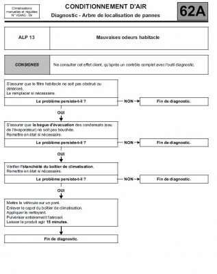

pour ton problème d'odeur je te donne le tableau de diagnostique

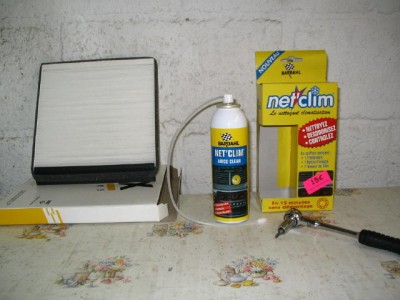

Matériel nécessaire :
-Un filtre à pollen.
-Nettoyant climatisation (Bardahl Net’clim 15€ en promo)

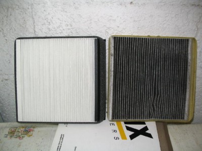

Retirer le filtre à pollens
Petite devinette : quel est le nouveau et l’ancien filtre ?
A noter que le filtre usagé n’a que 15000km !
Nettoyage du circuit.
1. Pour désinfecter le circuit, il est nécessaire de ne pas mettre de filtre.
2. Mettre la clim sur off, chauffage sur froid, ventilation sur position moyen, bouches d’aération ouvertes.
3. Démarrer avant de pulvériser le produit.
4. Pulvériser le produit par l’entrée d’air du circuit de clim et de chauffage pendant une minute.
5. Couper le contact et laisser agir le produit 5 minutes.
6. Ensuite, mettre du produit dans les bouches d’aération et renouveler l’opération jusqu’à épuisement du produit.
7. Remettre un filtre neuf.
