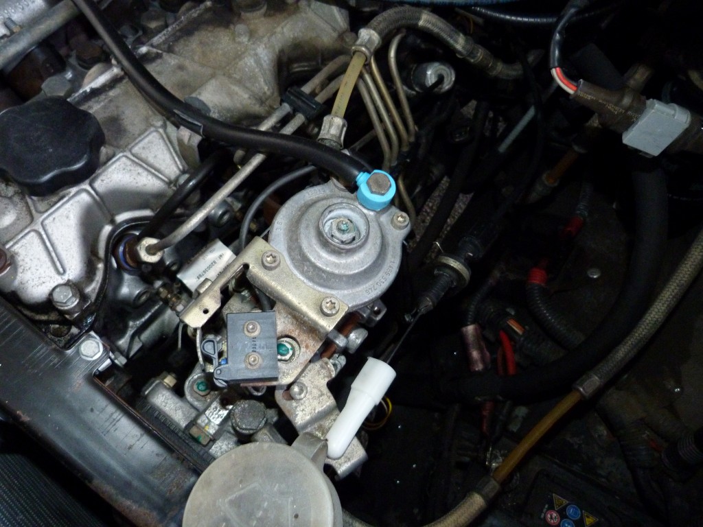

Pour accélérer c'est sur la pompe à gazoil là où il y a le plastique blanc avec un câble au bout.
Pompe à gazoil
Pompe à gazoil
