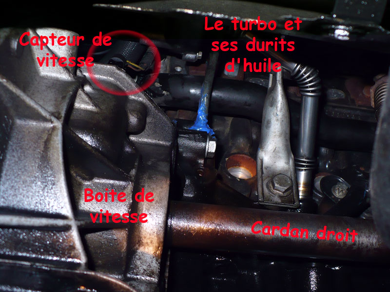

Re: compteur kilométrique
+1 ... L'image est vu d'en dessous sur un 2.2DT en boite méca, mais il est au même endroit sur ta boite auto ... si elle en est équipée . S'il n'y en a pas, l'info est donnée par le calculateur ABS et tu aurais une alarme au TDB avec dans ce cas làoliv_77 a écrit :pour moi c'est plutot le capteur qui déconne
Sur mon 2.2 DT , cela déconnait par moment , et parfois à partir du moment où je dépassais une fois 120 km/h, cela continuait par épisode même si je roulais ensuite à 60

Cette image a été prise suite à un traitement anti corrosion intensifTheStone a écrit :.... si j'en crois cette image, peut-être que la protection anti corrosion est trop importante et y serait pour quelque chose
Joint de durit d'arrivée d'huile hs (mal reposé surement
.... dans ce cas tout s'explique
