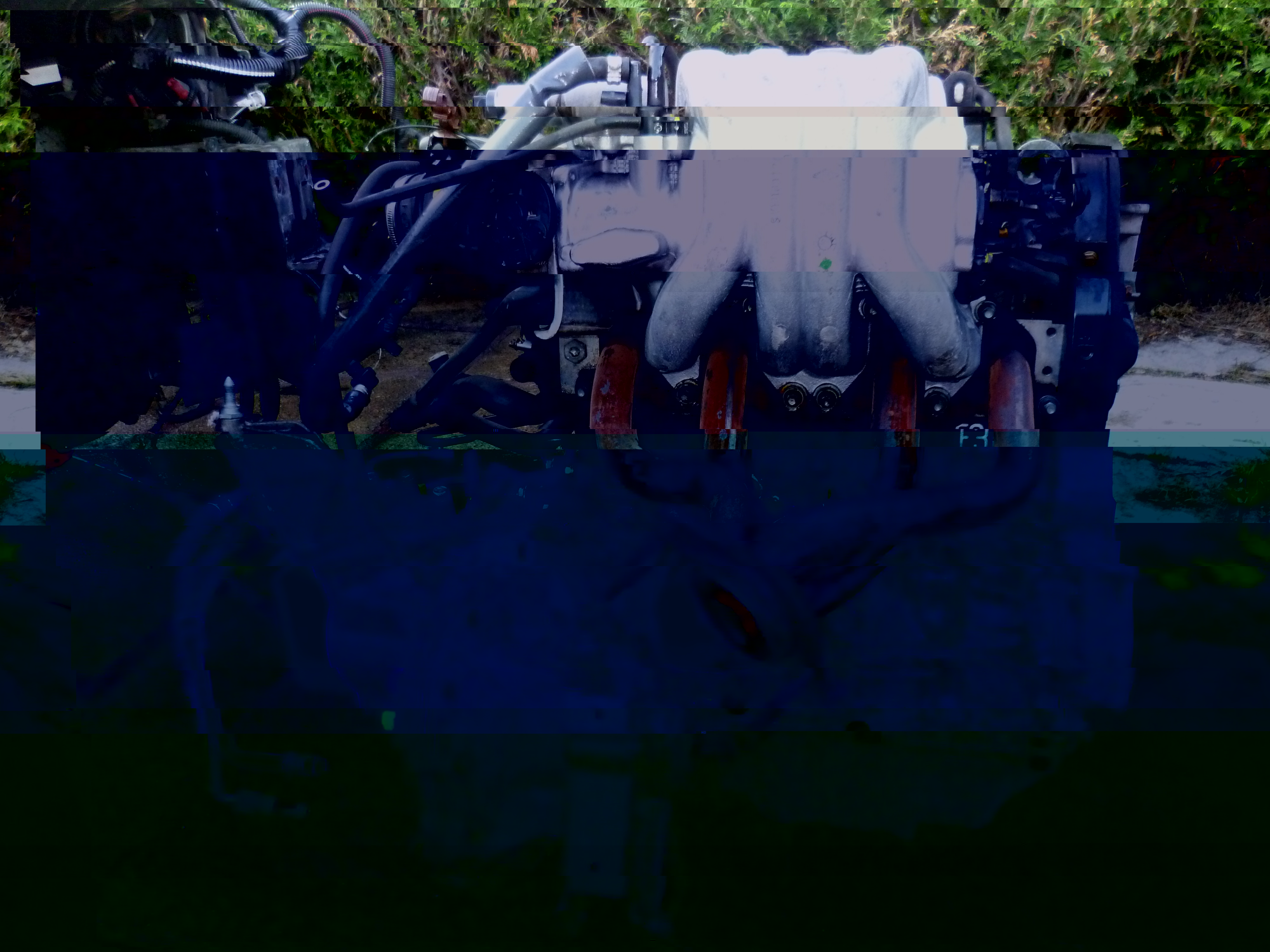

cet apres midi j'ai commencer le demontage du nouveau moteur
voila ou j'en suis pour ce soir :
anciensafraniste
Messages : 1974
Re: difference moteur
voila ................la bete est a terre :D
demain montage d'une distribution neuve ( autant en profiter )

non rien d'indiscret , je l'ai acheter 600 euros c'est une deuxieme main
160 000 km ce n'est pas un gpl mais un essence
juste une porte ar gauche a changer et une fuite echappement , mais la personne avait deja racheter un 807
donc pour sevir de donneur d'organes :D ça me convenait tres bien !
Alain

non j'ai pas verifier !
j'ai fait 250 km avec et il tourne a merveille ! :D
la je viens juste de commander mon kit de distri ,je l'aurais demain
je vais donc commencer a demonter l'ancien moteur en attendant !

bon voila
ce soir nouvelle distri posée !!!!!
demain grosse journée de boulot donc reprise de la mecanique apres demain !! :D
anciensafraniste
Messages : 1974
Re: difference moteur et changement moteur
bonsoir a tous
eh bien voila , le nouveau moteur est en place , plus que quelques bricoles a faire : vidange moteur et filtre
vidange boite
huile de D A
liquide de refroidissement
remontage de la face avant !!!
Il devrait etre terminer demain !!!! :D
