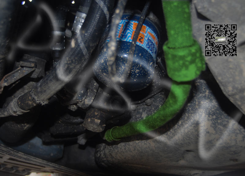

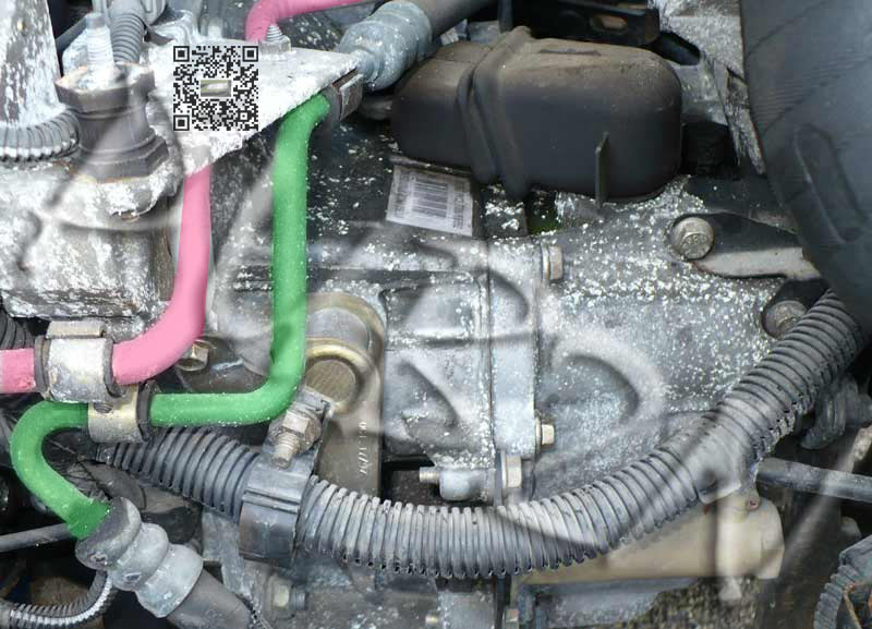

Re: Fuite durite direction assistée
Salut Sébastien :
Vue du dessus Le schéma global Je pense que c'ets la verte (Haute Pression)
Sinon je vais aller ramper sous mon DT , mais il est franchement dégoulinant de boue à cause du terrassement du nouveau lotissement à coté de chez moi
- Messages : 25051
Bon , je viens d'aller voir, si c'est bien celle qui passe par devant en dessous, c'est la haute pression, pas moyen de réparer avec un collier et du tube caoutchouc
Donc, pas le choix, à changer. Celle sur mon III diffère un peu de celle que tu as , elle n'est pas entièrement en métal sur aussi long que sur le tien .
Effectivement ça ressemble à la verte.
Elle descend devant le moteur, remonte sous la boite à air pour passer par dessus la boite de vitesse.
A voir la partie en métal qui fuit ce serait celle qui est toute biscornue au milieu de la verte.
Merci de t'être "boué" pour moi
