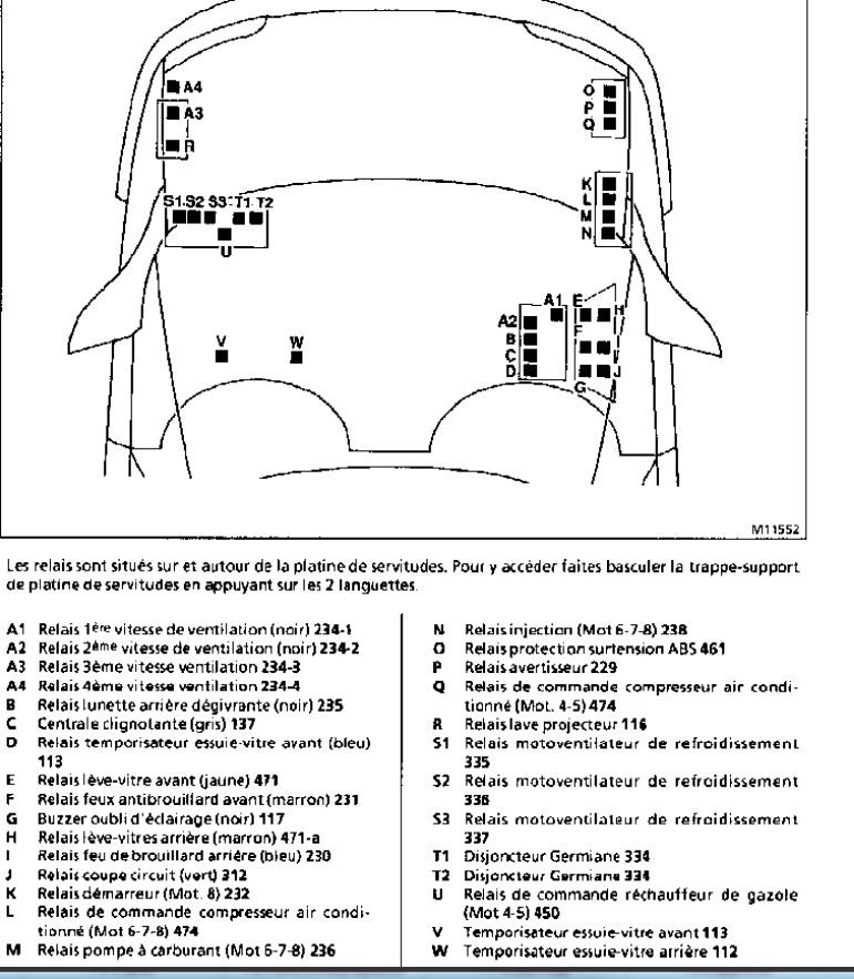

- Messages : 13195
Re: phare droit ne s'allume pas
Allez je remets (pour la ixième fois sur le site) le schéma des relais !
__________
__________

c'est pas la peine de me mettre ces schémas . je les ais déja parcourus. le gros fil rouge ,12v sur la platine fusibles. déja fait il y a un an . pour info tout l'éclairage s'éteinds . là mon probléme c'est que tout marche ,en plein phares (les 2). mais en mettant en code ,il n'y a que le coté conducteur,qui fonctionne. si c'était le fil 12 v ,il n'y aurai rien. il faut que je trouve ,si il ya un relais pour le code droit,ou fusible. sinon ,j 'irais voir ça avec un électricien auto. c'est tout les schémas c'est bien ,mais je les avait déja .

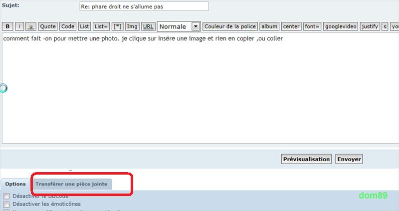

comment fait -on pour mettre une photo. je clique sur insére une image et rien en copier ,ou coller
espace 2.1 dt 1995(285000kms)
moto bmw 800gs (2009)
prochain achat espace 3.
ornalight :D
ornalight :D
- Messages : 7071
bonjourornalight a écrit :comment fait -on pour mettre une photo. je clique sur insére une image et rien en copier ,ou coller
quand tu écris tu as ceci en dessous ton texte ,(transférer une piéce jointe)tu clic dessus et tu va sur tes fichiers persos (parcourir)
tu valides la photo que tu veux mettre et aprés tu clic sur ajouter le fichier
ensuite tu appui sur envoyer ou avant prévisualisation pour etre sur de toi
ok merçidom89 a écrit :bonjourornalight a écrit :comment fait -on pour mettre une photo. je clique sur insére une image et rien en copier ,ou coller
