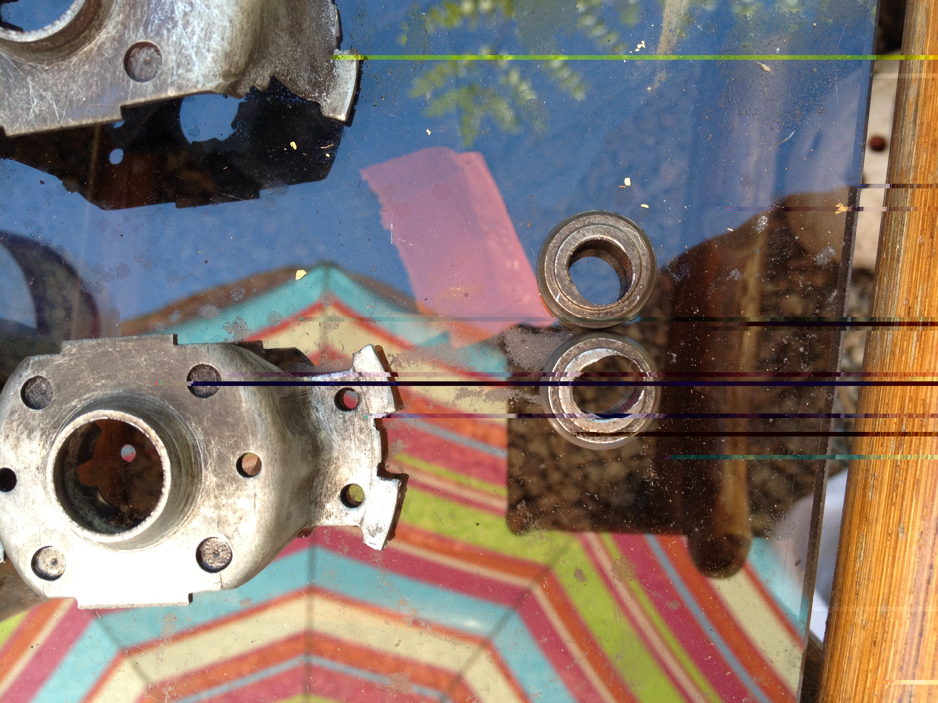

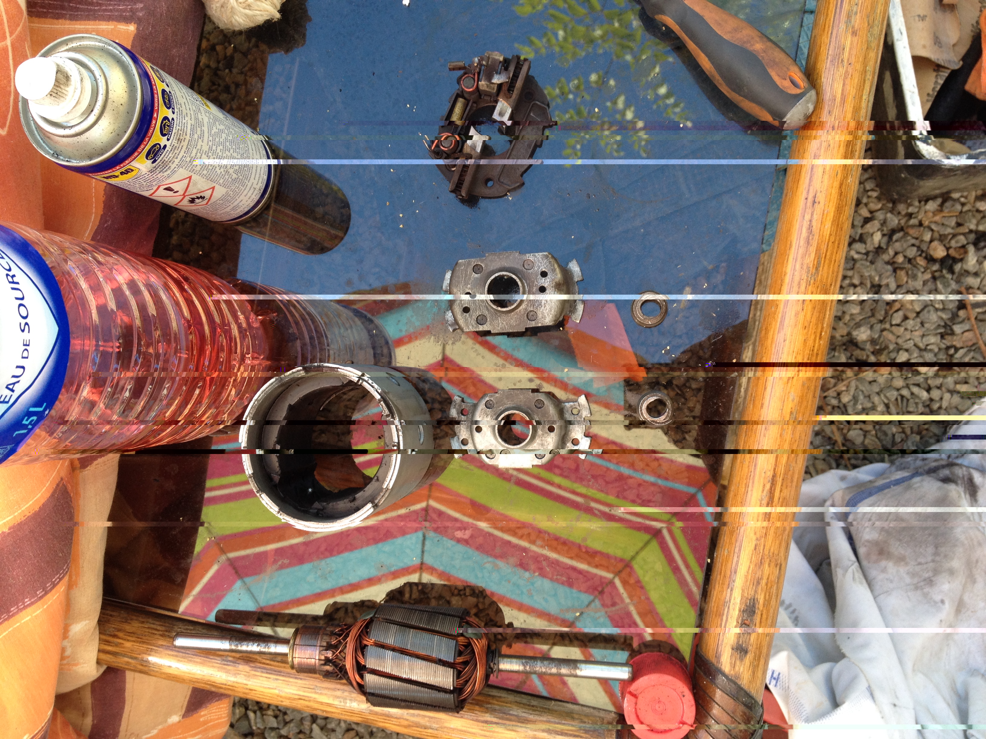

Voilà cela faisait longtemps que je n'avais plus eut de soucis et depuis un mois 1/2 (pas le temps avant) j'ai mon ventilo qui fait un bruit d'enfer :twisted: :twisted:
Après démontage aujourd'hui,il s’avère que j'ai un roulement ou une bague qui c'est fait la malle.
On voit bien que c'est plus dans l'axe :lol: :lol:
Je l'utilisais seulement en vitesse 4 un petit peu pour le matin,mais à force,c'était de pire en pire.
Ce qu'il me surprend,c'est que je n'ai pas retrouvé la petite pièce qui manque dans mon bloc :o :o
Edit: Nico,as-tu encore les liens pour les roulements ou alors la référence que tu as pris :?:
Merci :mrgreen:

Voilà c'est réparé mais je ne sais pas combien de temps.
Au niveau du roulement,aucun problème ni la rondelle devant. Elle n'était pas ovale.
Il y a que de l'autre côté où ça avait du mal à accrocher. J'ai réussi à trouver une rondelles dans mon bazar pour que ça tienne.
Sinon,les ergots sont impossible à remettre pour ma part donc juste deux points de soudure.
