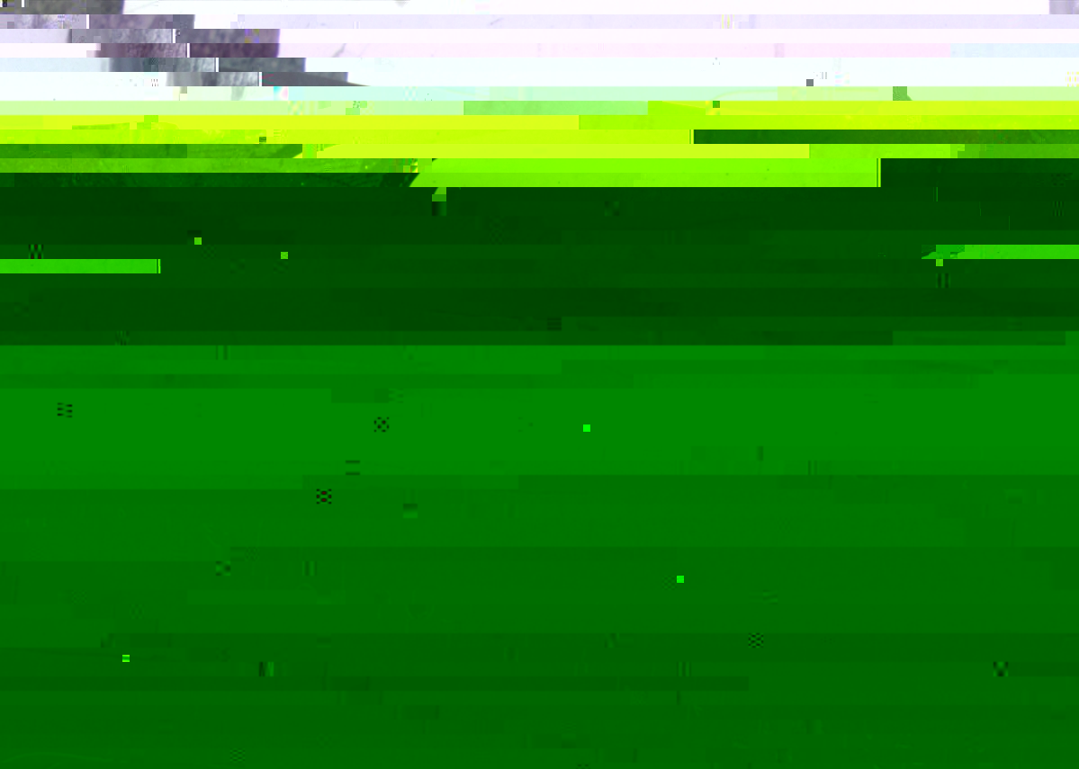

Re: [SUSPENSION] outil à faire
1ères photos
l'outil est en place, je n'ai plus qu'à souder définitivement.

ça y'est, outil terminé et soudé...
à suivre :P
je ne trainerai pas pour les plans, juste une modif par rapport au modèle fini, mais j'en ferai un deuxième, pour être sur que ça fonctionne :D

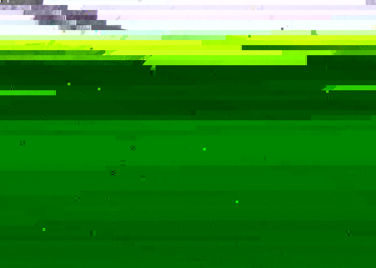

Messages : 10590
voilà, c'est fait, quelques coups de clé et après avoir desserré le contre-écrou (marteau et burin, la force tranquille)
changé seul, sans problème en une quinzaine de minutes
donc, l'appareil fonctionne
Messages : 10590
quelques photos
mettre l'outil en place avec le boulon de maintien du triangle supérieur en place (il est à cheval dessus)
contre plaque à l'intérieur (le scotch, c'est pour tenir le boulon en place)
fixer la deuxième partie
tige de rappel dans la contre-aile
remonter de quelques tours (+/-4/5 cm sur la tige)
l'amortisseur sort par dessous, juste le remplacer
voici les plans et les photos qui accompagnent ce plan
