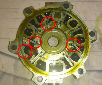

Bonjour !
Suite à l 'achat d 'un espace 2.0 16v initial par un pote, distrib à faire mais surtout bruit haut moteur.
Au vu du bruit j 'ai tout de suite penser à cette fameuse poulie.
Hier on a donc remplacé la distribution et la poulie de déphasage.
Plus de bruit, moteur qui tourne nickel !
Aujourd'hui j 'ai ouvert la fameuse poulie pour en savoir plus, voici les photos :
Comme vous pouvez le voir, c 'était temps de la changer !
La voiture à fait plus de 1000kms avec le bruit, à la fin la poulie allait finir par casser, avec tous les dommages moteurs en résultant...
Donc bien penser à changer cette poulie au moins une distribution sur deux, et si la votre est bruyante, ne tarder pas trop...

Je vais peut être paraitre neuneu mais qu'est ce qui cloche sur cette poulie ?
Je ne vois que des morceaux bien propres, graissés ... ?
Il y a bien 6 plots qui me semblent cassés mais c'est du au démontage ou à la casse de la poulie ? Et quel est leur rôle ?
Re: Autopsie poulie déphasage f4r 2.0 16v
Pilou29 a écrit :Je vais peut être paraitre neuneu mais qu'est ce qui cloche sur cette poulie ?
Ne pas se fier aux apparences...
Elle est belle et bien HS...

je suis d'accord pour la préconisation du changement de poulie de déphasage une fois sur deux distributions car le bruit au ralenti est vraiment insupportable et inquiétant :roll: .
Par contre je ne suis pas sûr qu'une telle poulie puisse casser purement et simplement ! Perso, j'ai roulé comme ça 3 / 4 ans et environ 50 mkm :wink:
La documentation est vraiment très intéressante, mais je ne suis pas sûr de bien comprendre l'impact sur le moteur en cas de mauvais fonctionnement (à part le bruit) ... :oops:

Sur 8 palettes au départ, tu en a déjà 3 de cassées. Les 5 autres ont donc une contrainte plus importante et risquent de suivre le même chemin. Si les 8 sont cassées, il n'y a plus d'entrainement de l'arbre à cames par la poulie avec les mêmes conséquences que lors d'une rupture de courroie mais uniquement sur les soupapes d'admission.

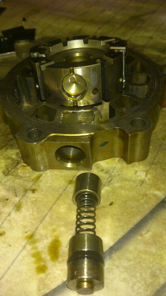

Pour pilou les 6 vis que l'on voit endommagées sur les premières photos, sont les vis qui maintiennent la poulie assemblée.
N'ayant pas la clé adéquate (fausse clé torx?) j'ai percé les t^tes de vis pour pouvoir démonter.
C'est à l'interieur que ca se passe, sur les 8 pales, il y en a 3 de cassées, et même un bout du corps de la poulie.
Pour le moment ca fonctionnait, c'est sur!
Mais pour combien de temps?
Si la poulie claque c'est qu'avec seulement 5 pales en bon état, malgré la pression d'huile la poulie ne restait pas caler dans sa position voulue, et a force de claquer les autres pales allait bien finir par casser.
Une fois les pales cassées la poulie peut tourner trop loin et donc mettre la distrib n'importe comment... salade de soupapes assuré!

Voici le verrouillage de la poulie pour le montage, si j 'ai bien compris c 'est centrifuge, donc la poulie est fixe tant que le moteur ne tourne pas.
