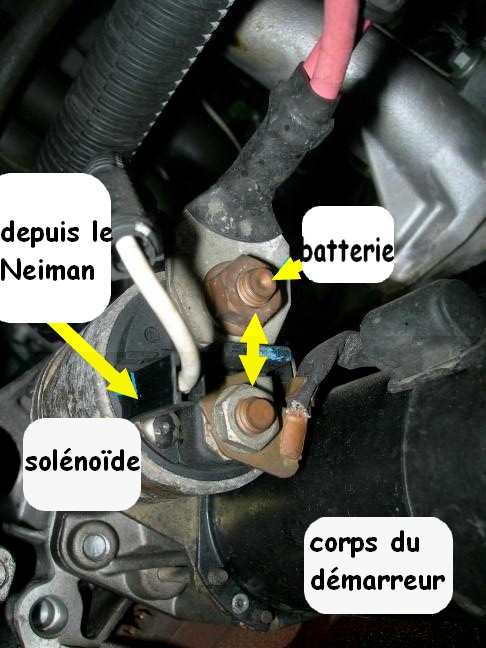

Mais quel est exactement la" cosse du lanceur"?

<<mme sans le contact mis, si on fait le teste avec cet fil le solenoide se met en mouvement>> Oui
<<j'essaierai de faire comme dit par 5, d'ailleurs si c'est le neiman , avec cette technique,je devrais pouvoir démarrer la voiture si c'est le neiman.>> Oui
<<Mais quel est exactement la" cosse du lanceur"? >>
Au dessus du corps du démarreur, en bout de la partie cylindrique plus petite (le lanceur ou bendix) il y a un gros câble boulonné sur un embout plat et épais.
Mais juste en dessous, arrive un petit fil (blanc sur le mien) venant du neiman qui est juste enfiché sur une cosse plate.
C'est sur cette cosse qu'il faut mettre le +12v pour lancer le démarreur.

je confirme le fils est blanc avec une prise noir :)

mais regarde quand meme ton contacteur sur le lanceur du demarreur le fil blanc avec ta fiche noir .bon corage

Sur le cylindre au dessus du démarreur ,il y a bien un gros cable boulonné sur un embout plat. Au dessous de ce boulon , il y a un petit morceau de plastique et sous ce morceau de plastique , un autre écrou qui semble t il serre deux fils, à la lampe de poche , je n'ai pas vu de fil blanc enfiché sur une cosse plate.
En apportant le jus de la borne + à cet écrou , le démarreur fait un bruit , mais n'entraine pas le moteur.

Une fois rentrée à la maison , et de jour ,il est apparu que la petite fiche noire était un peu sortie , en la réenfonçant , ça marche tout à fait correctement.
sur la photo , on voit bien le fil venant du neiman. Avec mon petit fil venant de la batterie , je n'essayais pas à la place du fil blanc ,mais sur la deuxième cosse , celle du bas , et je n'apportait pas assez de jus au démarreur
espace 2,1dt 1995 295 000 km
Re: En panne,pas de démarreur
.... merci pour cette belle photo :wink:
patard a écrit : Avec mon petit fil venant de la batterie , je n'essayais pas à la place du fil blanc ,mais sur la deuxième cosse , celle du bas , et je n'apportait pas assez de jus au démarreur
.... surtout comme tu le dis, tu n'intervenais pas au bon endroit :wink:
:idea: .... car alimenter "en puissance" un démarreur avec un petit fil, ça ne peut pas le faire :wink:

Cette photo bien nette est bien utile pour visualiser l'emplacement du fil blanc.
Lorsque le démarreur reste muet sans aucun signe de faiblesse auparavant, c'est cette cosse qu'il faut vérifier en premier.
