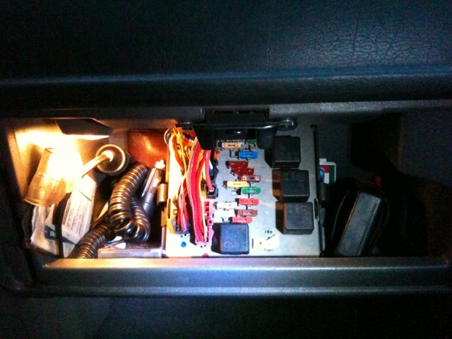

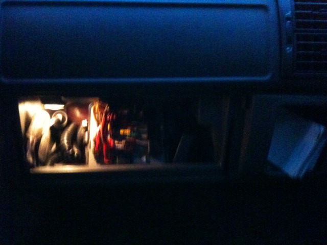

Et pour la platine,avec mon II c'est pareil. L'hiver elle est très chaude car le chauffage est presque à fond.
Donc à l'intérieur du tableau il fait très chaud,et je suis obligé de laissé la platine pendre dans la boite à gant.

Merci. Je ne comprends pas la derniere phrase, "Donc....boite a gant". Nous avons demonte le toit ouvrant et maintenant ce n'est pas possible pour l'eau passer entre les deux. J'ai vue votre post et le toit ouvrant est different. Le mien enlevee seulement a l'arriere, mais il ne glisse pas.

Hi,
Here is "la boite à gant", I leave the circuit board fuse open

Hi,
