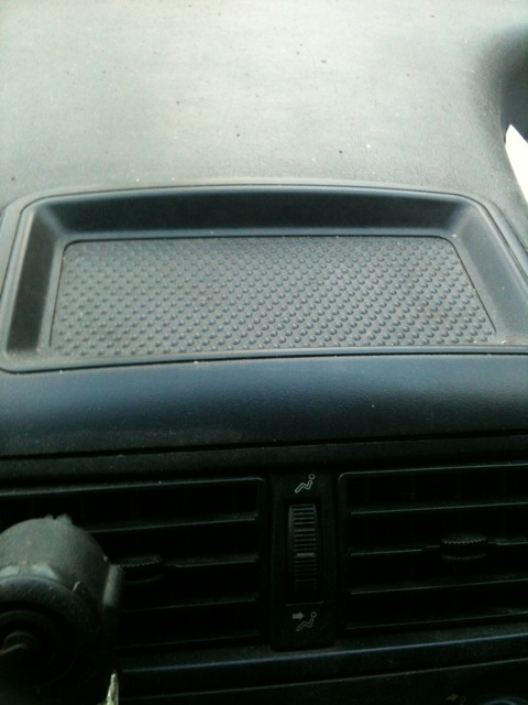

- julien.b59
- Messages : 2942
tableau de bord
Savez-vous si on peut démonter la petite partie supérieur de la planche de bord sans tout enlever
Et savoir combien on a de centimètre en dessous jusqu'au bouche de ventilation
Merci beaucoup
Merci beaucoup
marcnl06
Re: tableau de bord
Salut !
Ben , en forçant comme expliqué,tu aura accès sous cette plaque,les bouches, et les commandes. Bien pratique donc... Apres,je recolle la plaque avec de la pate a joint noire (ou équivalent...)
a+
a+
- julien.b59
- Messages : 2942
tableau de bord
Ok,merci.
Et on a quoi comme espace entre la tablette et les bouches
