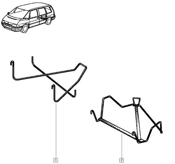

Il y a bien un panier, c'est la référence 1 sur ce shéma.

Pour etre plus clair
3 types de panier sur le II
=> 1 pour le V6
=> 1 pour le Quadra
=> 1 pour les 2.0i, 2.2i, 2.1TD, 2.1DTV
NON compatibles entre eux
En clair... tu veux mettre du 15" sur une auto non prévue pour çà => tu en récolte les premiers inconvénients...
