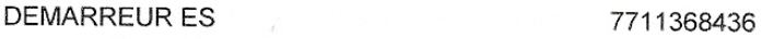

C'est bon , j'ai le devis , il s'eleve a 482 € , avec un démarreur en échange standard , sinon , cela couterait bien plus cher !!
J'ai contacté le vendeur , j'espere qu'il sera de bonne foi , et qu'il m'enverra un cheque de participation , je lui ai demandé 50% seulement de participation , je suis pas méchant :!:
oufffff!!!! je suis content de voir que la rèf est la même que je t'ai donné plus haut, bon y a 15 euros d'écart mais sa reste correct.
Par contre je vois pas à quoi sert l'"apprentissage véhicule" à 15.05 euros et les 25 minutes pour vérifier que le démarreur fonctionne à 30.10 euros. Enfin bon faut pas chercher...
