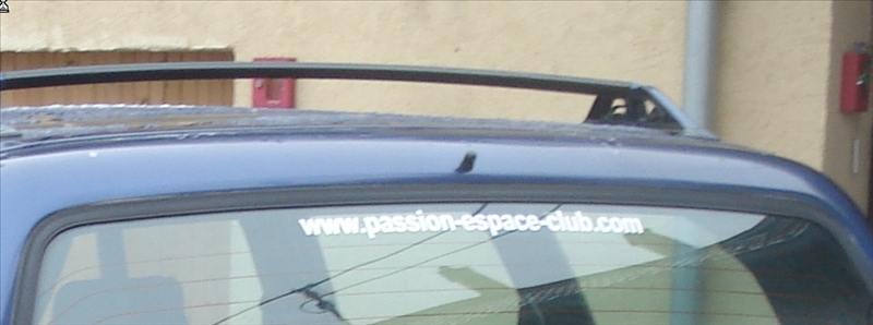

et temps que j'y suis voici deux photo de mon camion dans l'etat actuel
et mon pare choc pour finir qui a casser :(
oui je sais, je n'ai toujours pas enlevé le tube sur l'echappement mais vu que je dois changer le silencieux il attendra :lol: :lol: :lol:
Opel Tigra 97
