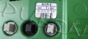

bonjour à tous!
j'ai entrepris de mettre le compte tour sur mon camion
j'ai trouvé la fiche jaune pour l'alimentation du compte tour
j'ai branché, testé et là rien :(
je vais changer les ampoules
juste une question: peut on tester le compte tour pour voir s'il fonctionne?
je vous mets la photo de la référence que j'ai trouvé au dos du compteur
merci à tous

chtimi73 a écrit :bonjour à tous!
merci à tous
qu'entends tu pas rien ?
pas de retro-eclairage ? pas d'indicateur de tours ? les deux ( je suppose ! ) ?
essaye de le brancher et de le regarder de coté, si ce sont les ampoules, tu devrais quand meme deviner les seuils de tours ( 1, 2 ,3 ... ) je crois
merci à tous
si on se fit à la reference, on tombe sur un compte tours d'AVANTIME!
mais meme si c'est le casn ça doit marcher !

Re: Compte tours de l'espace III
L'équivalence avec les pièces du III tombent souvent sur l'Avantime ... dernier exemple lors de mes recherches : le cendrier coulissant sous console ;)
