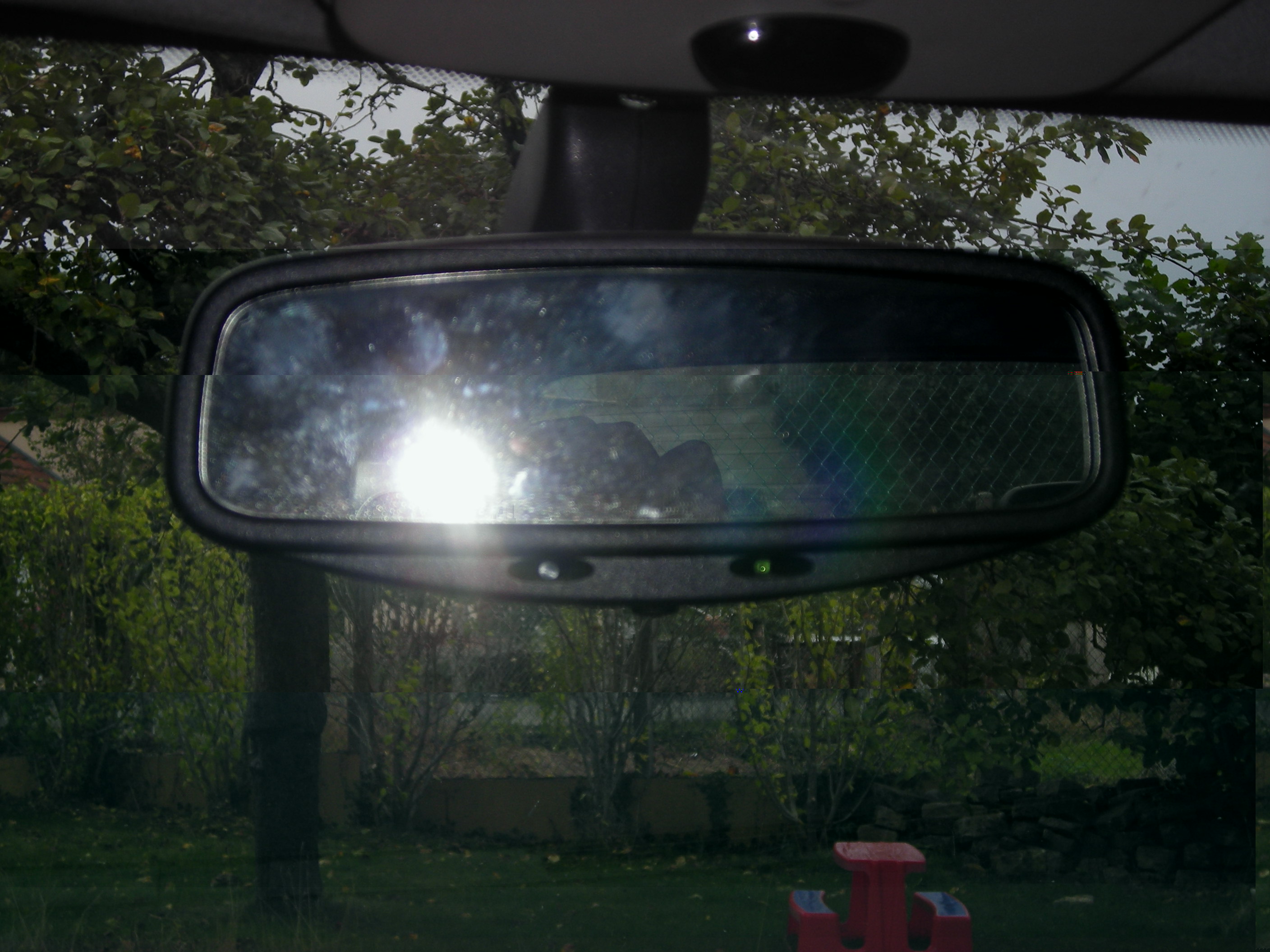

bon je profite que le sujet soit rouvert :mrgreen:
pour mettre ma contribution en photo ,avec un rétro éléctro chrome de 307 :wink:
pour enlever la fixation d'origine un coup léger de décapeur thermique ,pour faire fondre la colle :wink:
retro de 307 peugeot

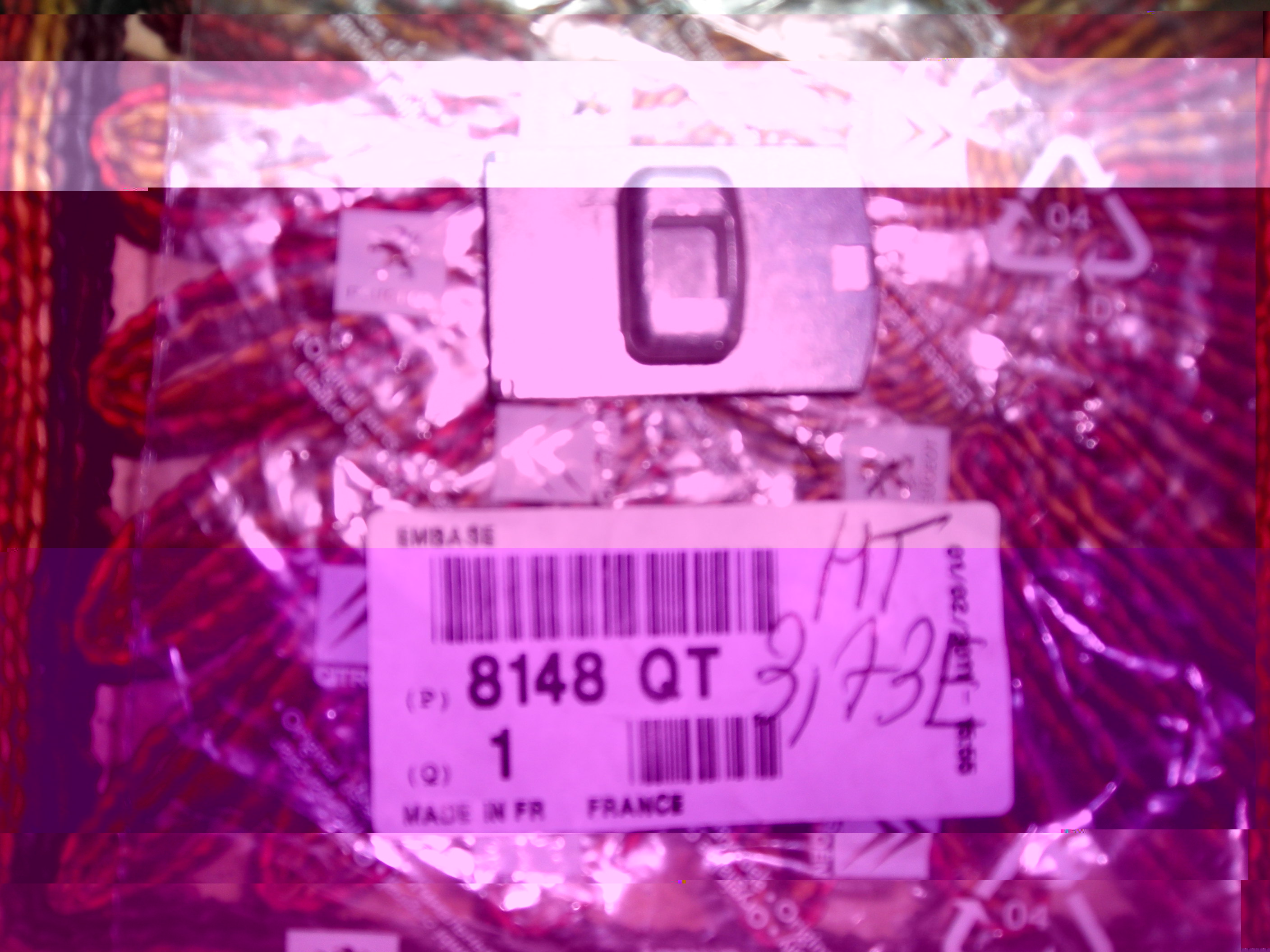

fixation  à coller sur le pare brise ,à la place de l'origine avec la reference peugeot,<br />le tarif  H.T est encore marqué dessus
retro mis en place sur le pare brise

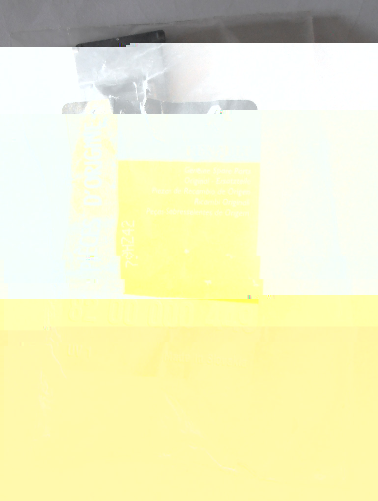

pour répondre à la question d'olivier :wink:
l'embase peugeot n'est pas livré avec un autocollant,j'ai acheté de la colle spéciale rétroviseur chez le..erc
la différence sur mon rétro est que j'ai trois fils (deux alimentations et un pour la marche arriére ) et un bouton pour l'éteindre si besoin :wink:

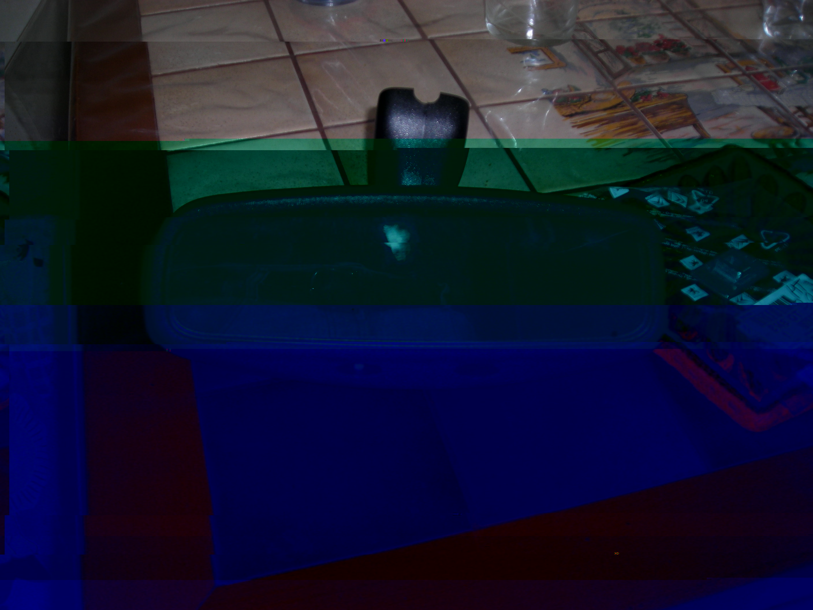

c'est vrai que ça doit changer la vie !

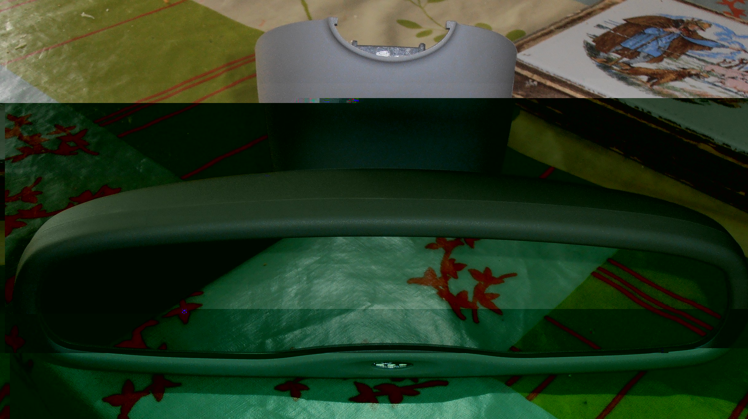

pour info , voici la piece :
normalement c'est environ 10€ mais pour moi gratuit ;-)

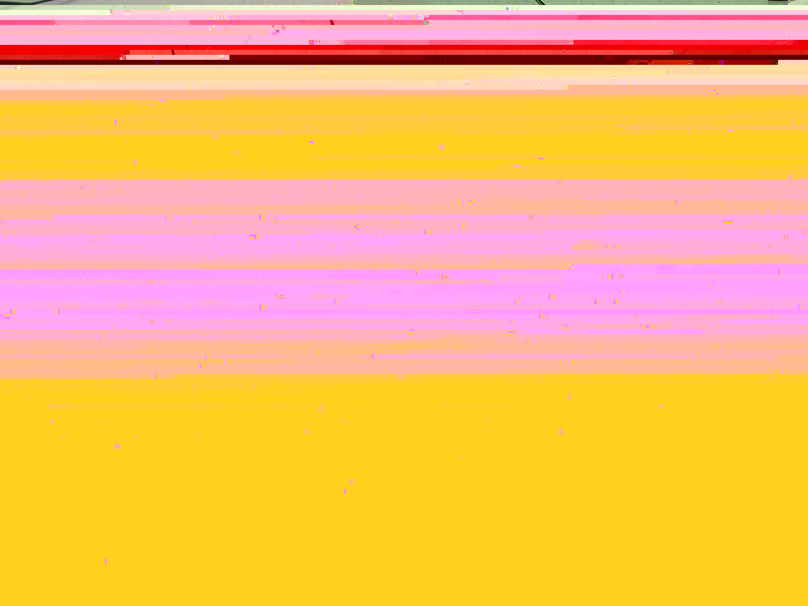

Avec les beaux jours et l'envie de bricoler un peu.... me voilà pris aussi "d'electrochromite".....
Hier recherche sur le BC.... je finis par en trouver un dans le 47 pas loin dechez moi pour 50 noisettes....
Ne voulant pas abimer le mien d'origine.... je me dis: je vais aller dans la casse d'à côté (où ils n'ont pas souvent grand chose...) pour récuperer un pied... comme ça je suis tranquille si je le casse lors du bricolage.... et cet après midi direction le 47..
J'arrive....
"Bonjour monsieur je suis à la recherche d'un rétroviseur intérieur pour mon Espace"
"Allez voir sur le parc!!!"
" Je recherche plus particulièrement une "electrochrome""
"Alors là... je ne sais pas ce que c'est!!!"
Je recupère donc un pied sur un vieux RXT..
En revenant je trouve quoi? devinez?.... une belle Laguna.... ayant vu sur les photos de ce post à quoi un electrochrome ressemblait... notamment le petit oeuil de la cellule.. je me dis que mon jour de chance est arrivé...
Démontage...^passage en caisse".. combien?... bah 10 noisettes... ça vous va?.... je n'ai pas osé marchander....
Maintenant... il n'y a plus qu'à!!!

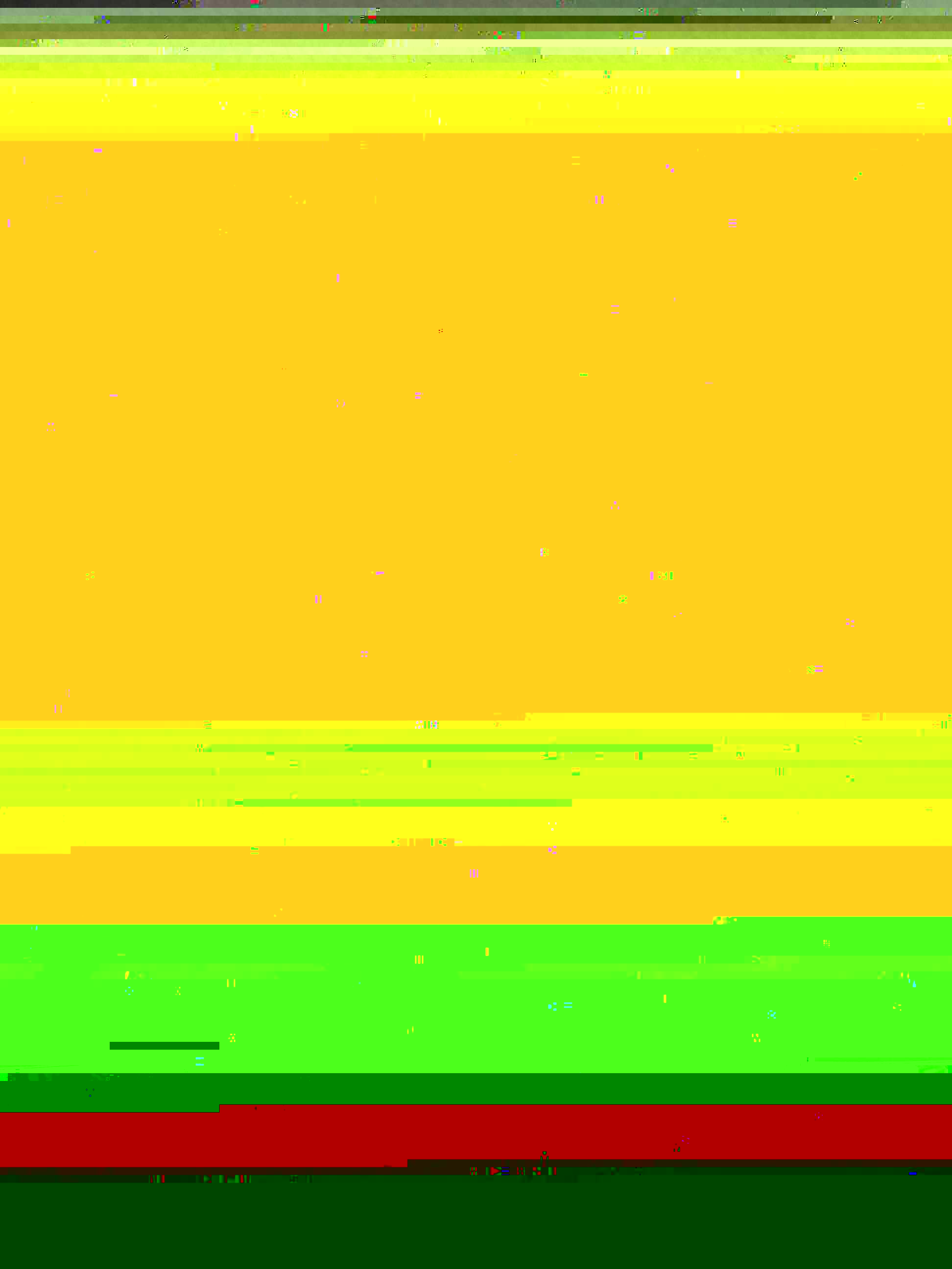

Bon ben l'installation est faite.....
Le + 12 est repiqué dans la console du plafonnier.... merci l'option du toit ouvrant.... MAIS!!!
Il y a un MAIS.... je ne le vois pas s'assombrir....j'ai mis mon doigt sur la cellule de devant.... rien... rajout d'une lampe sur la cellule face conducteur.... rien...
J'ai bien mes 12V... mais nada.... donc:

Coucou....
Je suis de retour.....
Mon Espace doit être "hanté".... j'ai bien le 12v qui arrive.... comme j'ai rallongé les fils je teste..... c'est bon..... je prend une pile de 9V.... je branche...et oh miracle "monsieur le rétroviseur" veut bien consentir à s'assombrir en douceur...
Va savoir Charles!!! (phrase bien connue!!!)
Je le remonte dans ma voiture..... rien.... je remarque que mes plafonniers ne s'allument plus.... vérification du fusible 10 A... ça remarche et le rétro aussi..... étonnant non? (je rappelle pour ceux du fond de la classe qui n'ont pas suivi que je me suis branché sur le connecteur en attente pour le toit ouvrant!!!)
Bon pour Oliv77: oui j'ai gardé le support d'origine... je l'ai percé comme dit plus avant dans ce topic....
J'ai ouvetr le rétro car je voulais rallonger le fil sans que la soudure soit apprente... j'ai uttilisé un bout de fil venant d'une vieille alim de tournevis electrique...
Fil noir, souple et fin...
Ensuite remplacement du support en métal par celui en plastique (que j'ai percé)... amusez vous bien pour remettre la bague qui bloque!!!..
J'ai également fait une petite encoche dans le support pour coincer le fil....
Voila et maintenant... ben les photos?
Alors les voilà
Le support d'origine à garder monté sur le nouveau
Vue N° 1
Vue N° 1
Vue N° 2
Vue N° 2

Ha j'oubliais.....
Voilà l'oeuvre...
Voilà l'oeuvre...
Hein que ça fait bien?
Il ne me reste plus qu'à attendre la nuit pour le tester... et en plus il est gris comme mon Espace.
Le "Totor Electrochromatique"
