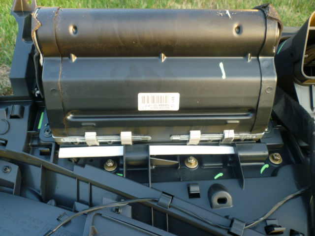

Certainement la même manip (resistance ou LED fatigué)...
L'ampoule ce trouve à l'interieur de la molette de reglage.
photos Forum Auto
Leurs démontages nécessite un démontage partiel du tableau de bord...

Donc, si l'on est un minimum bricoleur, il est plutôt facile d'ajouter 4 leds blanches. Le plus compliqué dans l'affaire étant la dépose complète de la planche de bord pour accéder au dos. Il est possible que Renault propose le faisceau complet mais je n'y crois guère.
Sur cette photo, on voit le câble d'alimentation de led d'un des aérateurs. Lorsque je trouve ce genre de photo sur le Bon Coin, je l'enregistre, c'est une mine d'informations en cas de besoin (bon là, ok ça ne nous sert pas vraiment).
Le câble d'alimentation de la led du bouton de l'aérateur au premier plan et l'air-bag passager au second (photo d'un vendeur sur le Bon Coin, merci à lui)
