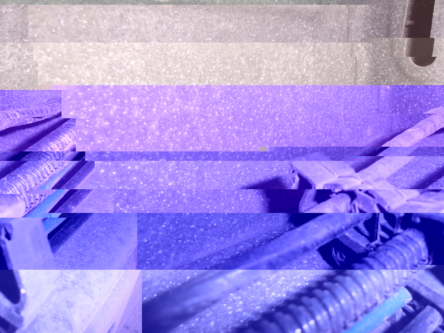

Re: Prise d'attelage
la suite :
voila, après ça remonte dans la boite à fusibles.
Salut Oliv_77
Merci pour toutes ces photos.
J'ai finis mon installation et c'est pas mal. Ca fait assez propre, j'ai suivi le même passage que toi.
Mon câble est dans de la gaine d'électricité (rayon électricité du Bricomachin du coin).
Entre l'attelage et le milieu de la caisse je suis passé à gauche de la roue de secours, puis au centre entre l'échappement et le réservoir sur un longeron central. J'ai riveté (avec des rivets de plaque d'immat) des attaches en plastique à visser (rayon électricité du Bricomachin du coin) dans les trous que j'ai trouvé dans le chassis. J'ai percé 2 trous là ou il n'y avait rien pour contourner la roue de secours.
Ces attaches permettent de serrer la gaine avec des colliers type Colson. Ensuite j'ai rejoint le passage de câble du longeron de gauche comme montré dans les photos de Oliv_77 et dans celles-ci : Puis je remonte dans le compartiment moteur en passant à gauche de la crémaillère de direction en faisant bien attention à ce qu'il n'y ait aucune pièce mobile dans les parages.

Le cable noir que l'on voit à droite entre le fusible 40 et le fusible 70 correspond au + permanent qui remplace l'anti-brouillard.
Sinon, ne vous inquiétez pas des fils bleus et rouges qui se trimballent un peu partout et vont dans un relai emballé dans du chaterton gris, c'est mon montage pour des trompes 2 tons !!!
Par contre, je me demande à quoi sert le gros connecteur blanc ...
