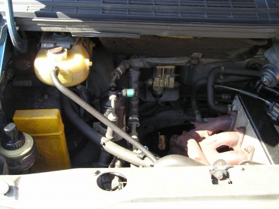

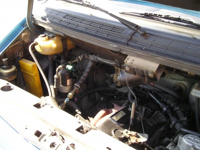

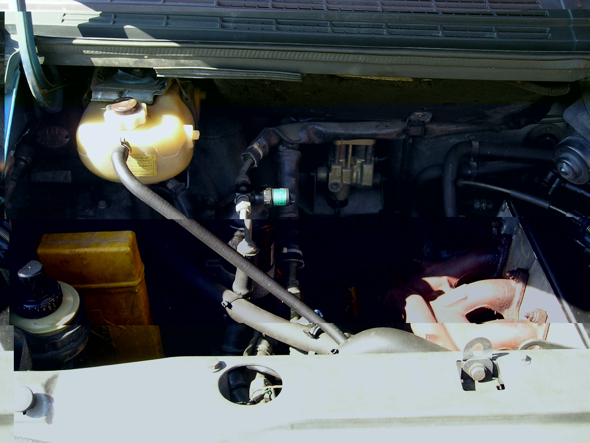

Re: emplacement du cric & manivelle
Deux photos de mon mien , cric et manivelle à droite .
La batterie , non visible sur la photo est dans le coin du cric .
Remarque qu'il y a le boitier des relais de clim et ABS sous le bocal LR et bien ranger entre la batterie et le passage de roue un triangle de signalisation .

Donc Quadra ou normal le cric est au même endroit.
Il nous faut une photo du tien l'espace parce que çà sent le bricolage .

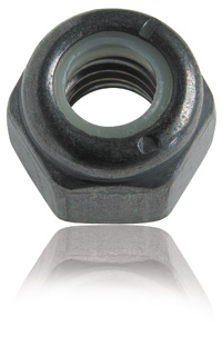

cris59 a écrit :aprés il suffi de metre une rondelle croc
exact, ou un ecrou nylstop. mais, il a un resort et une rondele prevu pour ca, donc pas de pb

c'est quoi un ecrou nylstop
- Messages : 7118
Nylstop – Le premier écrou autofreiné par bague Nylon.
L'écrou Nylstop est conçu pour empêcher l'écrou et la vis de se désolidariser à l'usage. La bague interne en nylon se déforme autour des filets à mesure que l'écrou est serré sur la vis, assurant ainsi un serrage ferme, sans vibration sur la vis.
Avantages
•Résistance aux vibrations - la déformation de la bague en nylon maintient la fixation en place même sous vibrations sévères.
•Résistance à la corrosion - le produit standard est revêtu de zinc nickel et a attient un minimum de 720 heures d'essai au brouillard salin.
•Réutilisation - peut être serré et desserré au moins 15 fois sans compromettre la performance minimale requise (ISO 2320).
•Constance - les écrous Nylstop permettent une installation entièrement automatisée en raison de la qualité constante et de la très faible dispersion du couple de serrage. L'installation peut ainsi se dérouler sans crainte d'écrous défectueux ou non-conformes et le coût du contrôle et de l'inspection de serrage est réduit.
•Résistance aux produits chimiques - le nylon polyamide 6.6 utilisé est totalement insensible à une multitude d'acides, de solvants et de liquides à base d'huile.
•Résistance à la température - plage de températures de service entre -40°C et 140°C (condition de pointe)
explication copié/collé sur le net
Avantages
