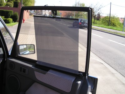

Fût un temps j'ai monté un rideau pare soleil coté passager AV .
Lorsque l'on partait dans le sud le soir vers 19h , pour rouler de nuit . la passagère avait le soleil d'ouest en plein sur le coté .

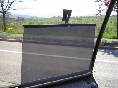

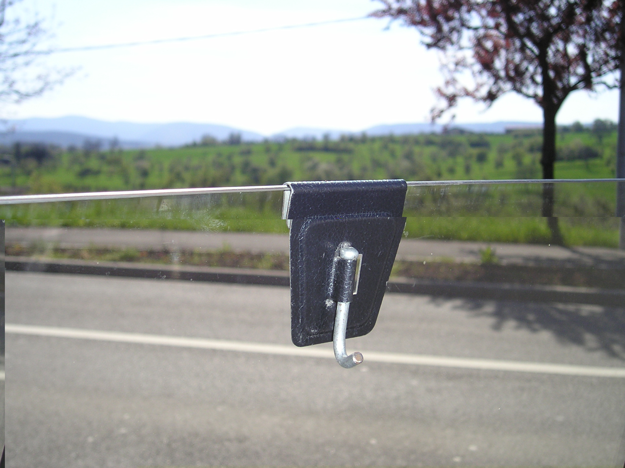

Donc fouillage dans mon stock et extraction d'un ancien rideau de plage AR de feu ma R11 , d'un encore plus ancien crochet porte manteau pour accrochage sur fenêtre de ma R16 .

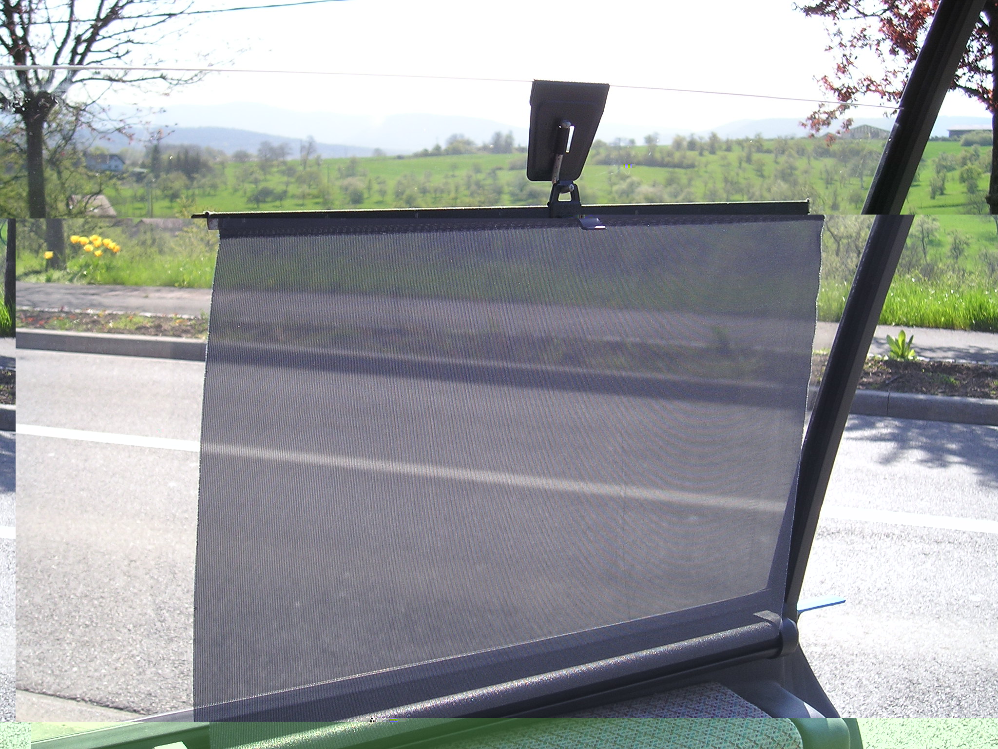

Aprés montage , le rideau installé peut suivre le mouvement de la fenêtre si nécessaire .
Bon le tout en photos

le crochet du R16 c'etait SUPER a voir/savoir comme il est fait, je vais me fabriquer 2.

J'ai fait avec ce que j'avais et puis ça dégage la vue sur le retro .
Le crochet , c'était un accessoire Renault des années 70 .
