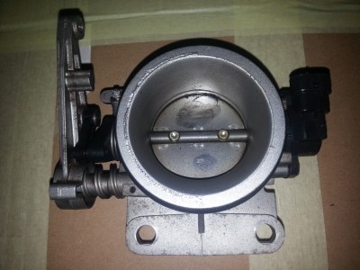

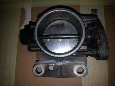

Il faut declipser le cable d'accelerateur , demonter ton filtre a air , le cache plastique noir d'admission , désolidariser la boite de resonnance a l'arriere du moteur et a la base de volet papillon
un peu a l'aveugle ...........tu as deux boulons de 10 a demonter et tu pourras a ce moment la le sortir sans soucis !

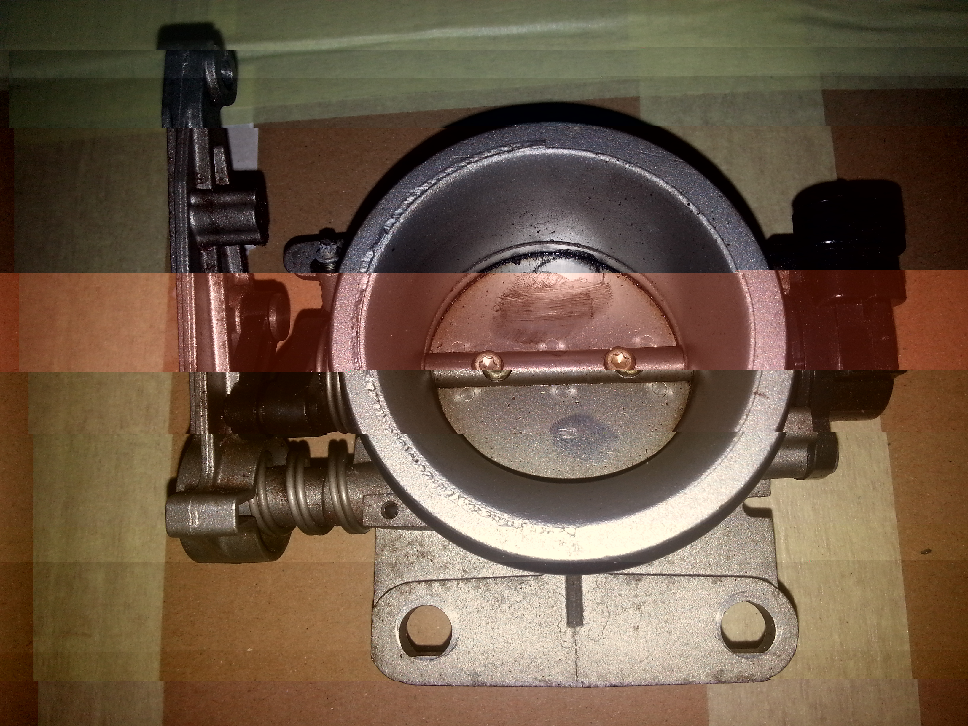

voila le cassé que j'avais reparer a l'epoxy
et le nouveau que je suis aller chercher cet apres midi

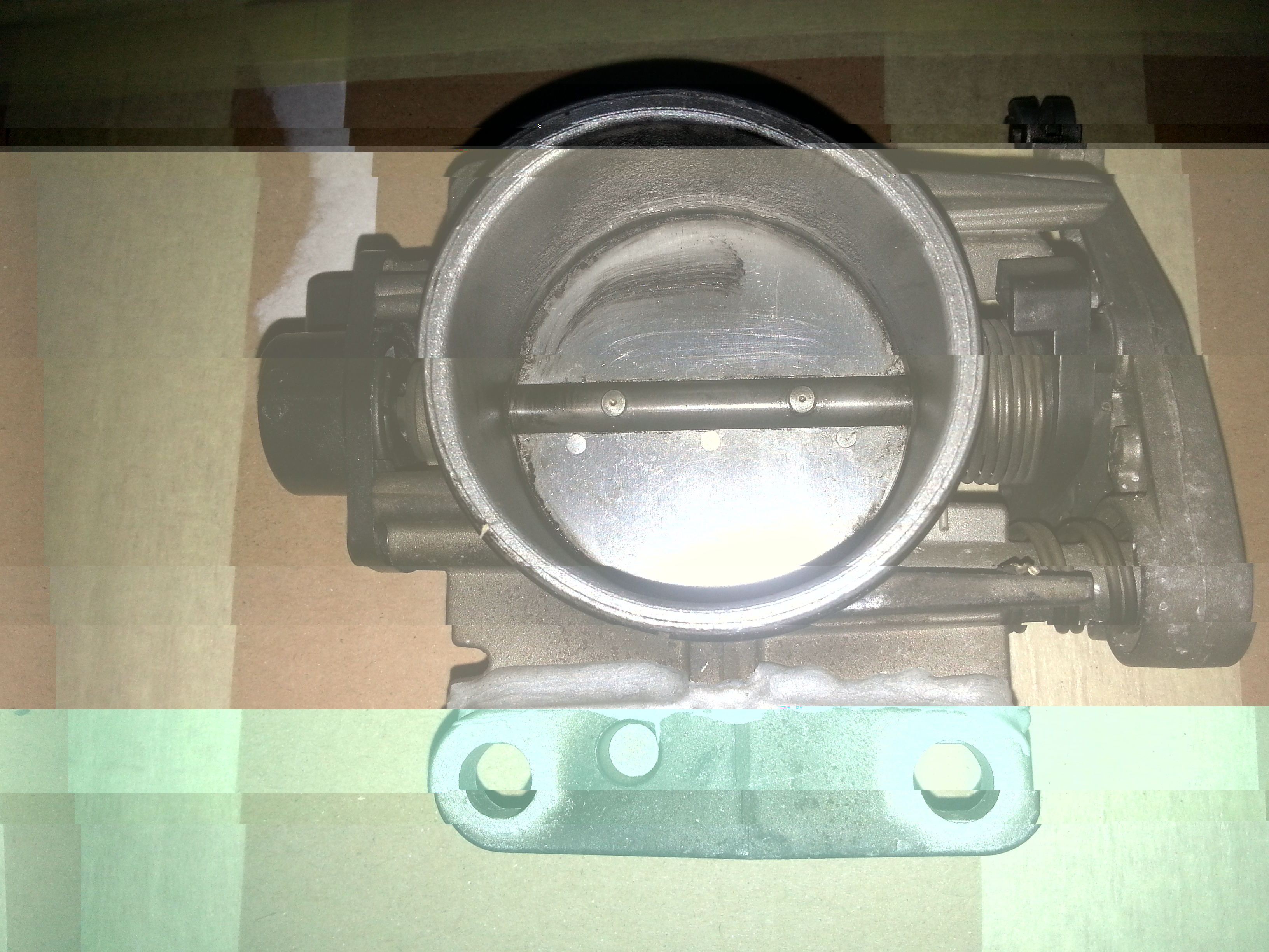

en complement:
Voila pourquoi on depose le boitier papillon
l'état de mes joints
la taille de vis de la boite a air assez compliquer a sortir car peu accesibles
