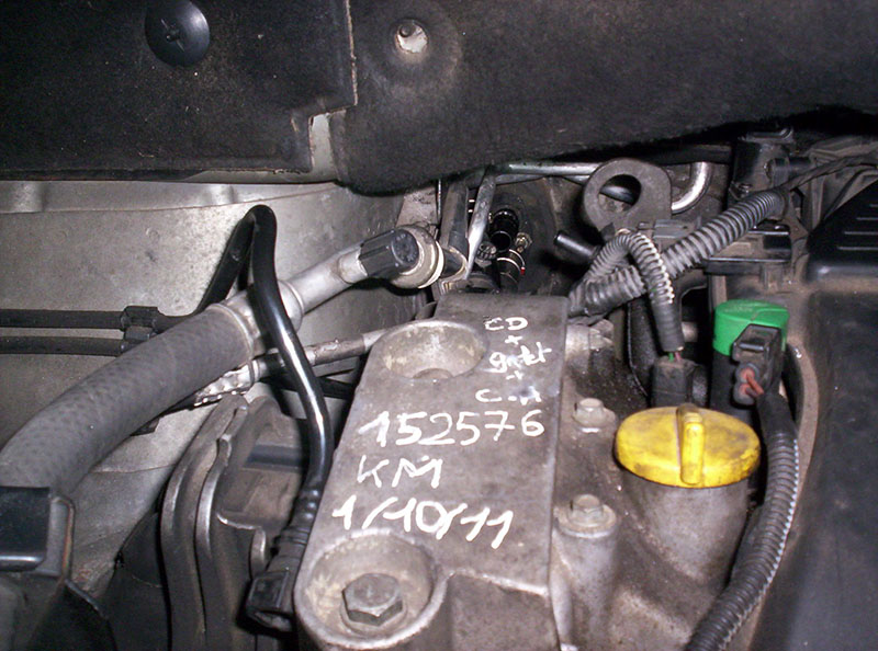

Je ne sais pas comment est fait ton moteur mais si tu dévisse les supports moteur coté distri et boite tu devrais gagner de la place en abaissant le moteur un peu.

Merci pour vos conseil, je vais surement faire ça, au niveau du support j'ai repéré 4 vis, il va falloir que je sorte le cric pour soutenir le bloc moteur.
Pour la pièce j'ai fait des chanfreins pour que ce soit un peu plus facile et surtout j'ai coupé la longueur de 10/15 mm sinon ça touchait le haut du compartiment moteur pour le raccord du haut
(Je l'ai fabriqué dans du plexi 10mm)

J'ai voulu démonter le support moteur ce matin a 9h, je pose une douille de 17...c'est pas, je pose une douille de 15, pas bon non plus, je vérifie avec une clé plate c'est bien du 16
Je cherche un peu, pas de douille de 16 dans mon coffret...c'est quoooi ces vis avec des t^tes de 16
Bon et bien je terminerais tout ça comme j'ai commencé, c'est a dire a l'étroit...j'ai pas eu trop de mal (tout est relatif par rapport a hier) a couper les embouts HS, et le montage de colliers inox na pas posé de gros problèmes.
Pour l’intérieur j'ai tout remonté mais je trouvais bien comme ça, la traverse est bien pratique pour poser un petit café.
Merci encore pour ce forum qui nous permet de faire tant de choses

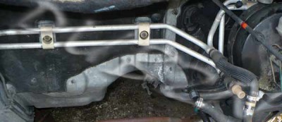

pour faire simple ,découpe tes tuyaux d'aerothermes de l'interieur et à raz
comme cela tu pourra les repasser dans le compartiment moteur et tu auras plus d'accès à tes colliers

Je me suis remis au boulot avant de voir ton message pub2n, j'ai coupé les raccords à ras comme dom89 me l'a indiqué et j'ai poussé vers le compartiment moteur sans desserrer les ecrous
Bilan je chope la durite à la pince, je presse bien les ergots, au départ fallait forcer pour faire tourner le raccord, ce qui n'est plus le cas maintenant mais je n'arrive pas à le sortir pour autant. J'arrose régulièrement de wd40 en espérant que ça finisse par venir, sinon je suis dans la daube

Impossible de sortir le petit bout de raccord de la durite, ça tourne mais c'est tout. En plus j'ai tellement appuyé sur la pince que j'ai un peu applati la partie métal de la durite...
C'est quoi la solution maintenant ? Remplacement des durites ? Si c'est ça, celles du côté conducteur ça va mais celles du passager elles passent derrière le moteur, comment on y accède ??

D'une , la durite en question est l'ensemble indivisible qui va du moteur aux 4 raccords d'aérotherme, et il existe deux modèles selon le refroidissement du turbo.
De deux, seul Renault les vend ... et c'est un référence Matra , et quand tu verras le prix et la complexité du truc, tu vas partir en courant. L'ensemble est indéposable moteur en place.
De trois, il y a une solution de remplacement dans le tuto ... d'ailleurs, je crois que vais aller coller ce sujet au tuto .
