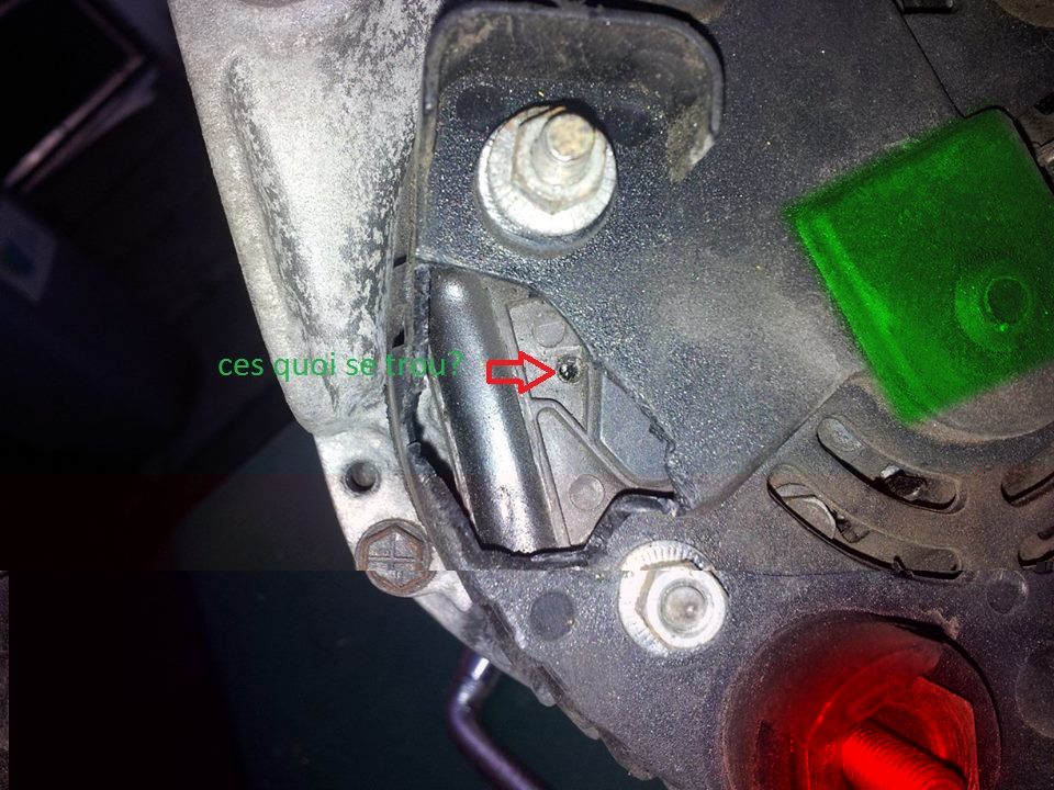

Re: plus de prechauffage
apres demontage de l alternateur une cosse et casser ? mes le soucis on dirai quell nest branché nulle part ??? ces celle avec le fil jaune

alor entre les 2 ecrou il y avait une cosse mes le pb et quelle et casse mes sur lalternateur a cette endroit la comme vous le voyai il ya aucun fil ou borne qui reparte vert l interieur de l alternateur
ces quoi se petit trou
Ya rien a l'endroit cassé
Sur l'alternateur du 2.2DT comme le tien il y a 1 cosse avec boulon de 8, 1 avec boulon de 10, 1 cosse plate, et c'est tout !
Le petit trou... c'est celui de la lorgnette

oui ces bien sa ! et la cosse cassé ces celle avec lecrou de 10 mes elle sert bien a quellque chose ??? mon pb pourai t il venir de la ?
Désolé ici ce n'est pas Renault minut"
S'il y a des branchements au cul d'un alternateur c'est qu'ils servent a quelque chose
C'est pourtant simple... => achète une cosse et fait la réparation => dans tous bons centres autos ou supermarchés du coin ( sur ce coup tu est bien le seul a pouvoir le faire ! )

- Messages : 7112
remplace ta cosse en premier et dépose ton écrou de 10, tu trouveras surement le reste de la cosse d'origine
ce n'est pas la peine de ce sentir agressé ce n'est pas le but du forum
surtout que pontiac ta bien donné la réponse ,
une grosse cosse rouge ,une petite jaune et une plate pour l'option compte tour
D'une, en tant qu'Admin je rappelle juste qu'ici nous sommes sur un forum de bénévoles, qui n'a aucune obligation de délai et de résultat contractuels . Que ces bénévoles ont une autre activité (boulot, famille ...) dans la vie que de venir 24 h sur 24 donner des conseils et dépanner à distance. Pour les urgences , comme dit ailleurs et plus haut, il y a les dépanneurs et "Rono" Minute ... même si je pense que ces derniers n'iront pas changer un alternateur ou chercher une panne comme cela : ils orienteront vers la concession Renault qui fera payer la recherche et résolution de panne avec de la monnaie trébuchante ...
De deux , rembarrer des forumeurs et faire remarquer que cela ne va pas assez vite pour soi n'a jamais fait aller plus vite, bien au contraire ... et le constat n'est pas qu'ici , c'est général sur le net ...
De trois , pour les urgences et pour ceux qui ne veulent pas payer, il y a le moteur de recherche , et parmi les résultats alternateurs dans la section du III et de ses tutos, il y a ceci avec des images :
https://www.passion-espace-club.com/view ... 18#p107844
Il existe en outre plusieurs montages de connectique sur les alternateurs de 2.2 DT sur le III, et çà, tu es le seul à pouvoir le voir car dans la même série ou année , il y a au moins 3 variantes
De quatre deux trucs m'échappent sur tes images: Je ne vois pas le + permanent ( gros fil rouge) branché sur le pas de vis "surligné" en rouge sur l'image ... et s'il n'est pas dessus, pas de charge possible
Sous le cache "surligné" en vert, ton modèle devrait avoir une ou deux prises avec une cosse plate circulaire boulonnée, qu'en est il , es-tu aller voir sous ce caoutchouc ... tu n'en parles pas ou tu n'es pas allé voir
De cinq , nous ne savons pas pourquoi cet alternateur a un cache cassé ... le régulateur qui est en dessous ou le pont de diode sont peut être hs suite au choc
et là ce n'est pas la réparation des prises qui suffira
Je finirai là dessus et ne pourrai répondre que ce soir, j'ai un boulot en dehors du forum aussi, et des clients avec de gros dossiers qui m'attendent, et avec eux j'ai une obligation de délai et de résultat , sinon plus de gagne pain à la fin du mois ...
