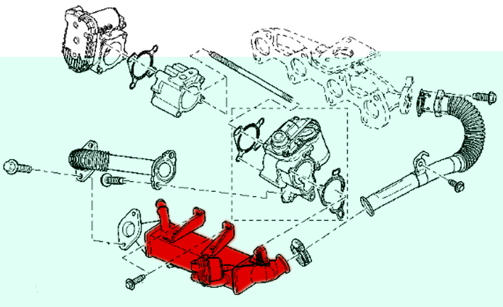

Je reviens du concessionnaire donc,moteur hs, turbo hs,collecteur échappement hs,fap hs, le tout échangé par des pièces neuves.
Bon d'accord je vais récupérer un espace avec une mécanique neuve merci Renault
Mais la panne elle est de quel origine ?
Je vous lance un défi si vous êtes d'accord...
Un petit indice:
Je suis en métal et de forme rectangulaire
Re: disparition du liquide de refroidissement
Eh bien purée ... Ce n'est pas dans la demi mesure. Plus de doute à avoir s'ils vont changer le moteur avec ou sans turbo :!:
Pour la pièce ... Rectangulaire et en métal, cela ne doit pas courir dans un moteur .

Euhhh : Radiateur :?:

Radiateur, moteur ou chauffage. :!:

Deuxième indices: ma fonction est de r.......
Je suis placé près du turbo
Ma panne est rare sur le m9r

Vanne de régulation de pression turbo ? :oops: :?: :idea:

Dernier indice:
je suis régulateur de température mais pas d'un fluide...
Le bloc refroidisseur d'huile ?

L'huile est un fluide....
Échangeur thermique (Air/Eau) de la vanne EGR :?: ... rectangulaire en gros avec des fixations aux extrémités .
D'où la bascule de tout de LDR dans le bloc moteur :evil:
Rectangulaire et régulateur de T° je ne vois que çà :arrow:
Echangeur By pass : refroidisseur air/eau EGR si tu préfères ;)
En partant ainsi le moteur va être mis en pièces... & Rono n'aura plus qu'a passer par là pour les plans/croquis du remontage ! :mrgreen:
C'est vrai que cela se tient... cela pourrait être ta pièce marquée

pub2n a écrit :Échangeur thermique (Air/Eau) de la vanne EGR :?: ... rectangulaire en gros avec des fixations aux extrémités .
Joli effectivement vanne EGR ...
