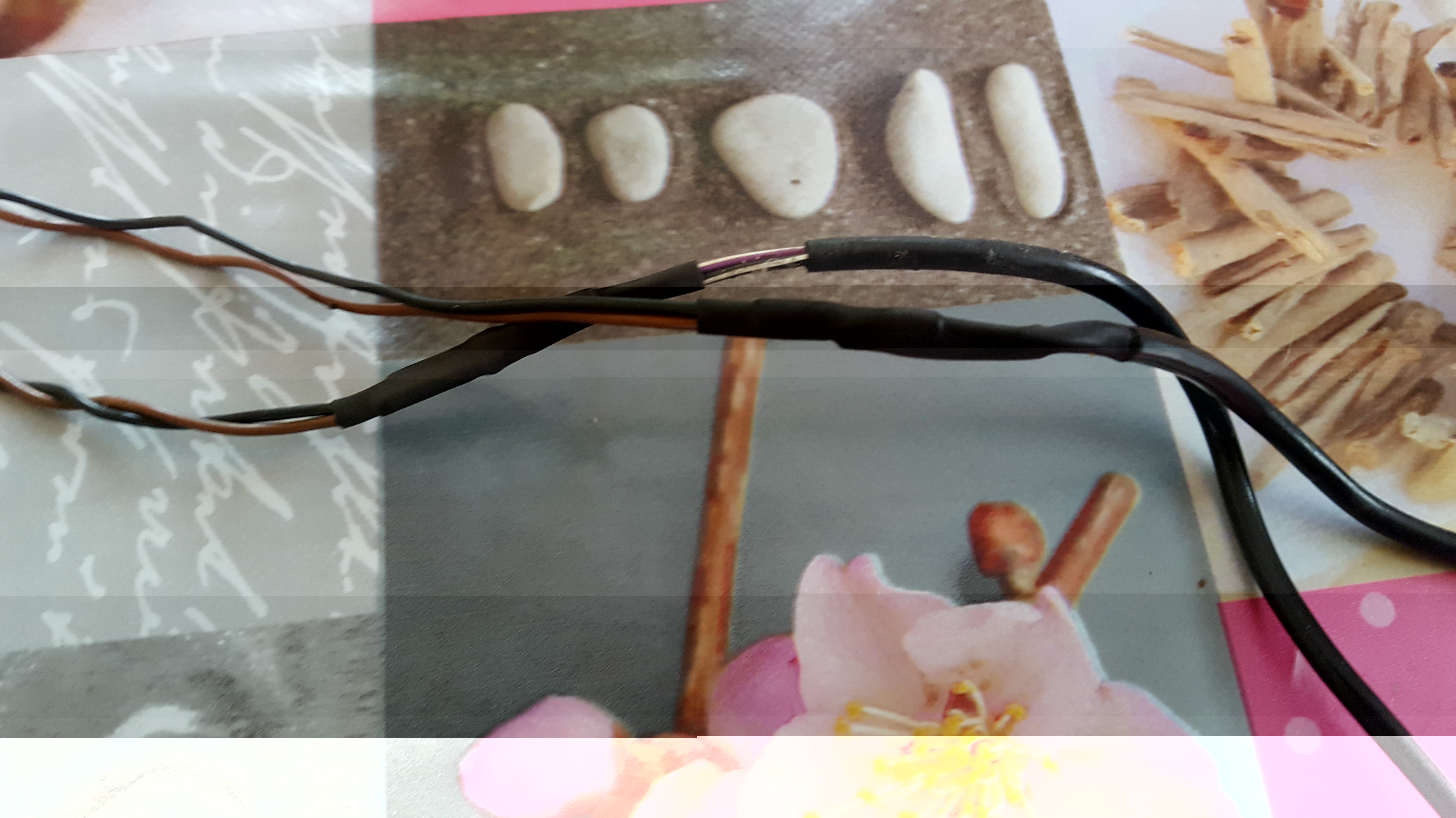

Re: mon III RTE 2.2TD (dom89)
Petite refection et rallonge des faisceaux de pretenssionneurs

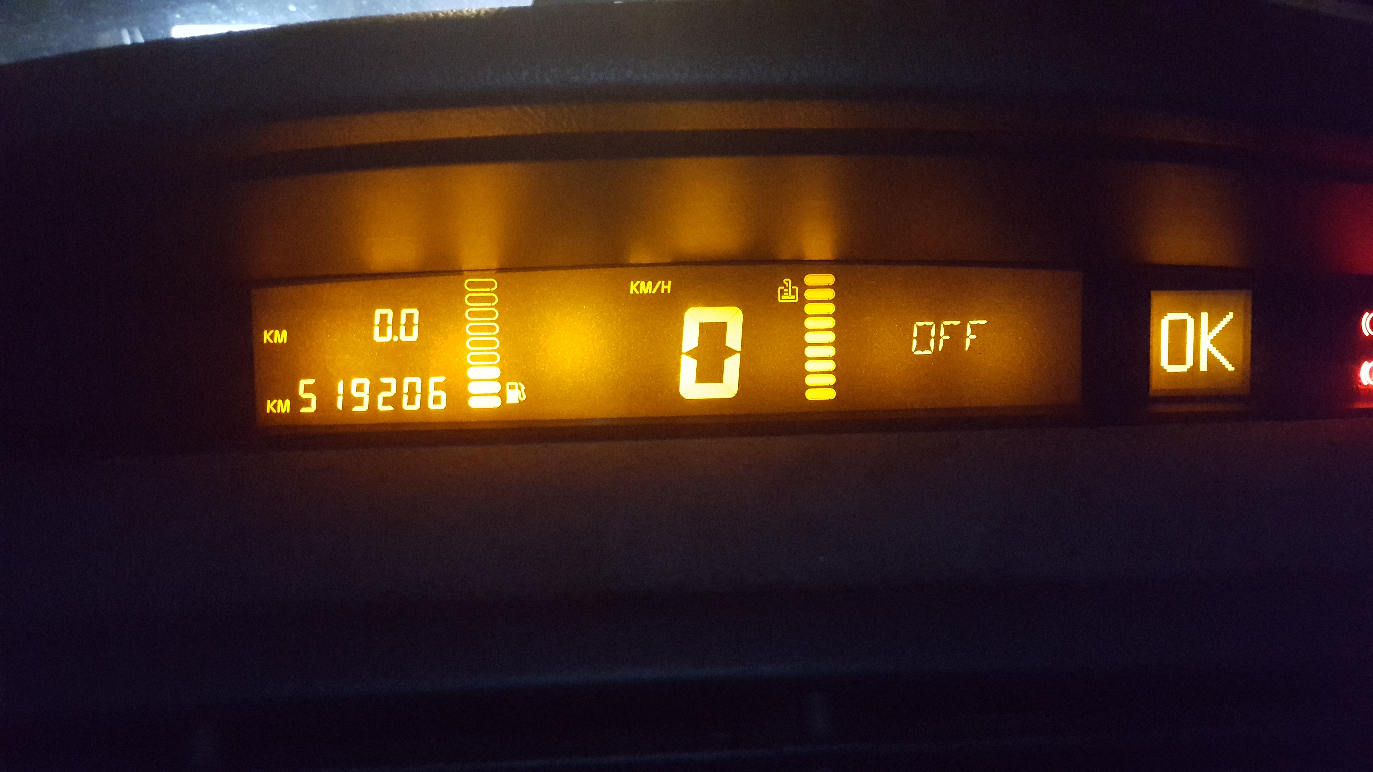

Remise en état de mon compteur.
plastique des porte ampoules qui ce desagregait à cause de la température des lampes.passage en leds orange Pour ne plus être embêté
et validation du boîtier airbag à la can clip
.le circuit est conforme :mrgreen:

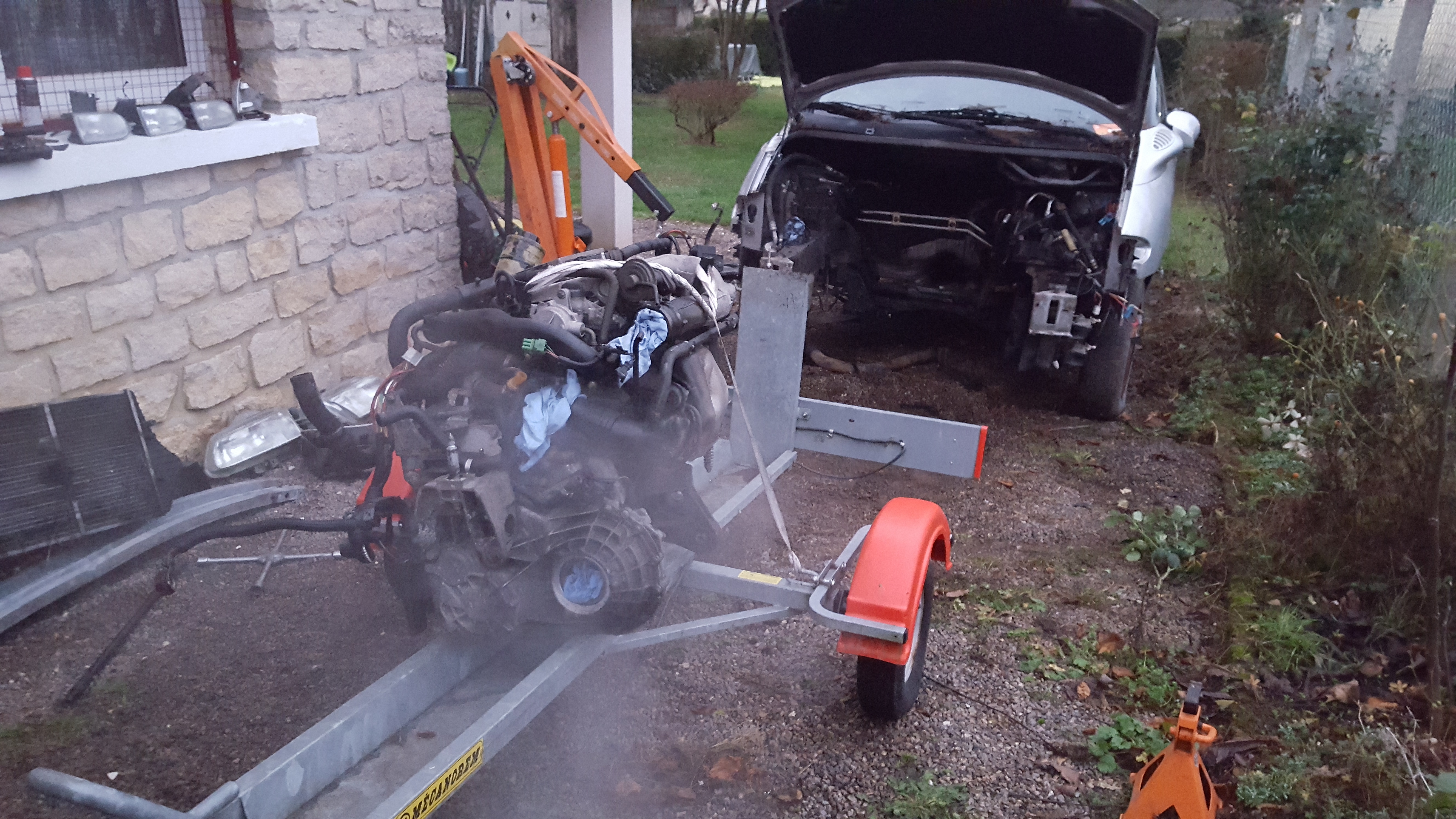

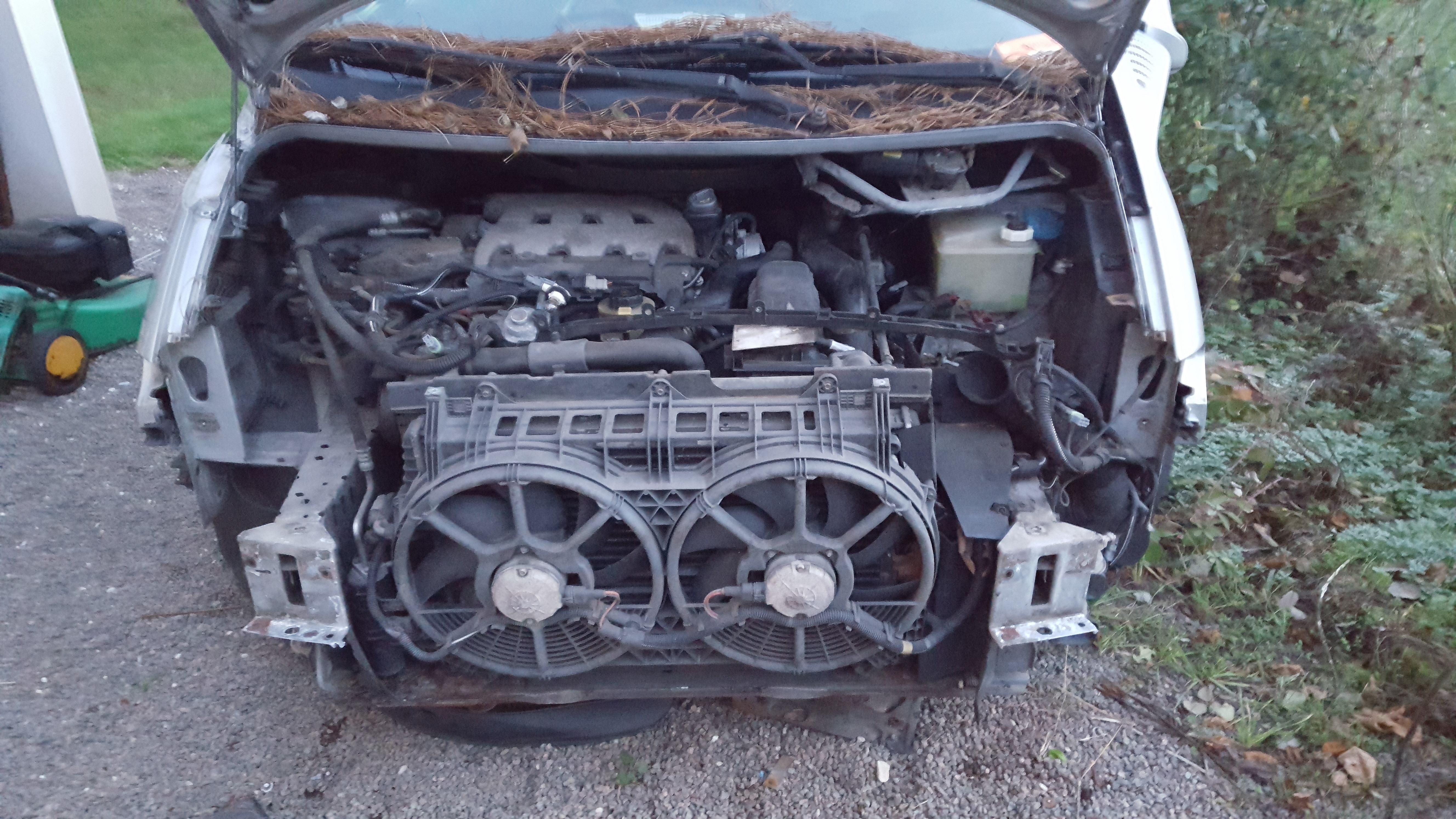

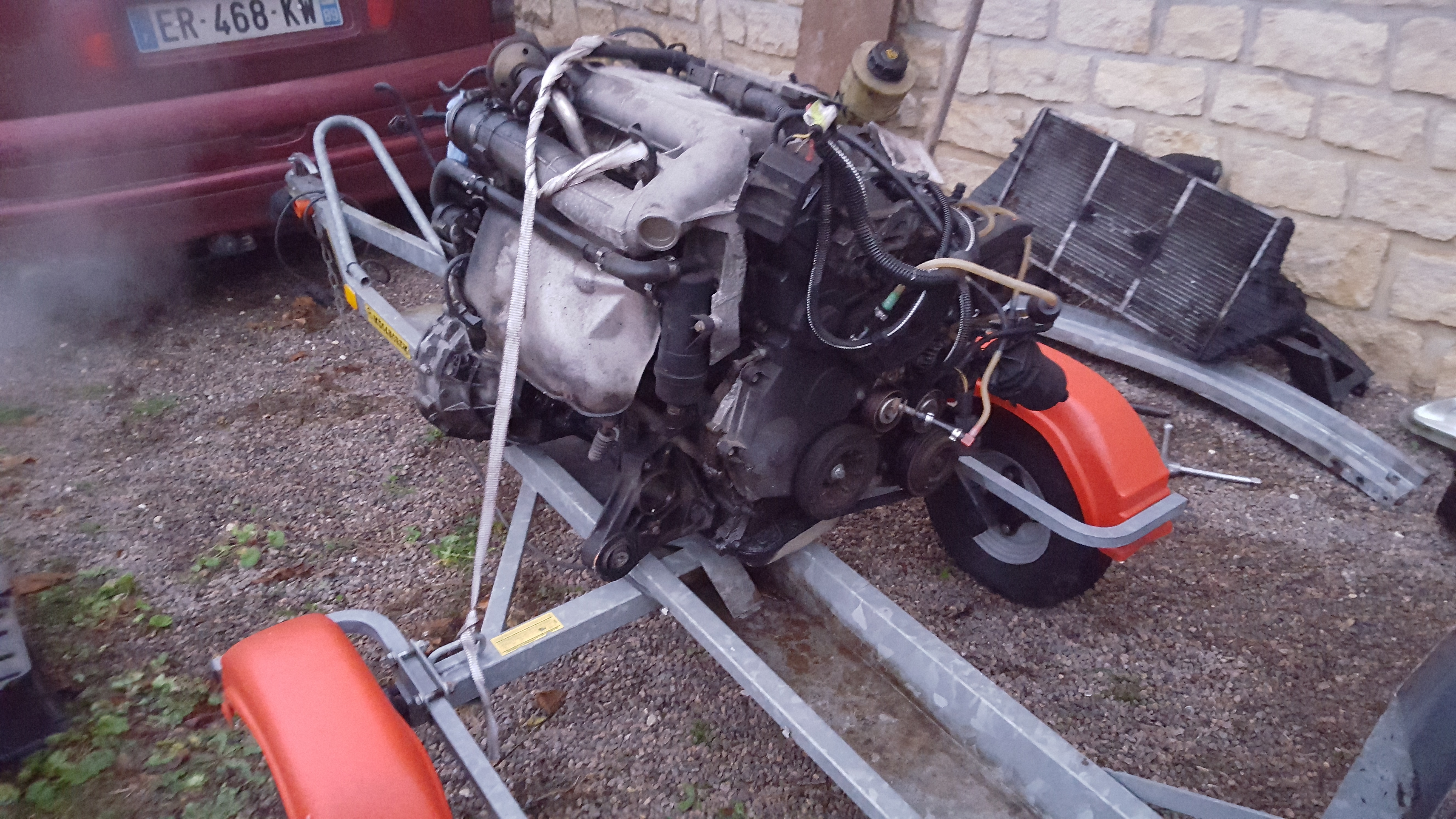

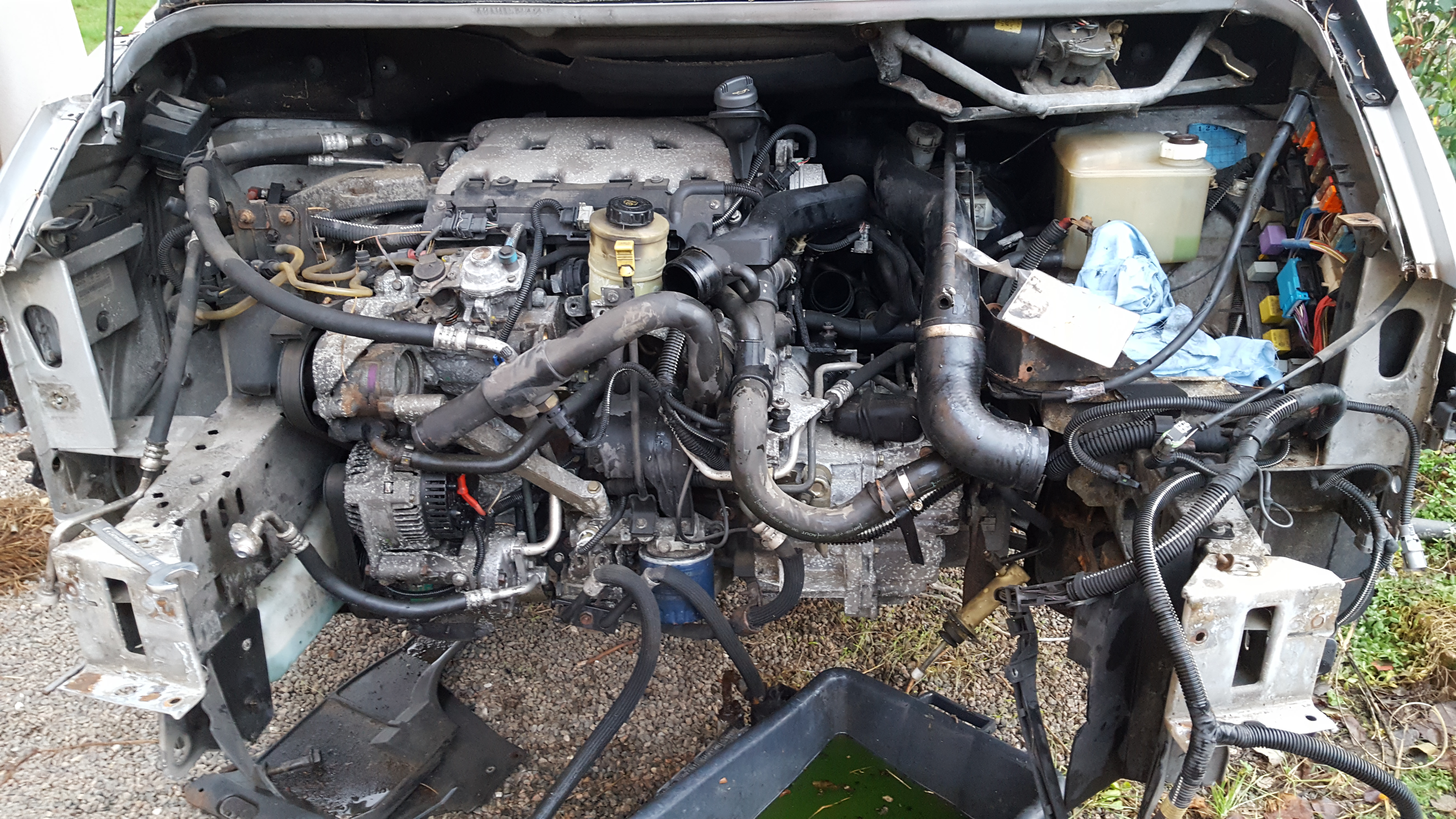

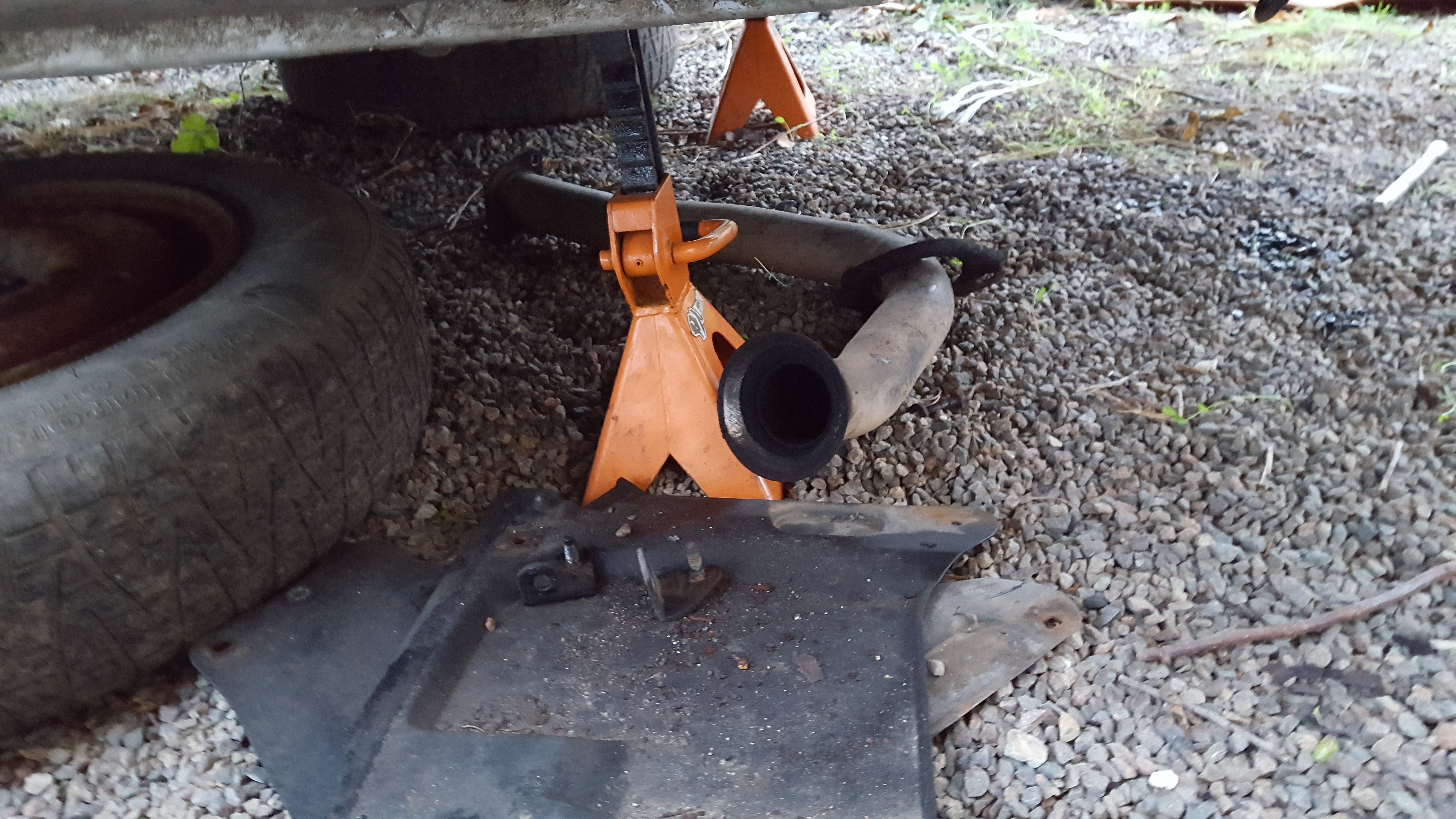

Dépose du moteur du donneur avant révision complète
dépose face avant ,traverse ,radiateurs,cardans descente d’échappement ,circuit électrique moteur et calculateur
tuyaux de clim , de direction assisté et d alimentation moteur
le porte moto c'est pour déplacer le moteur sur le gravier la chèvre roule très mal dessus :wink:

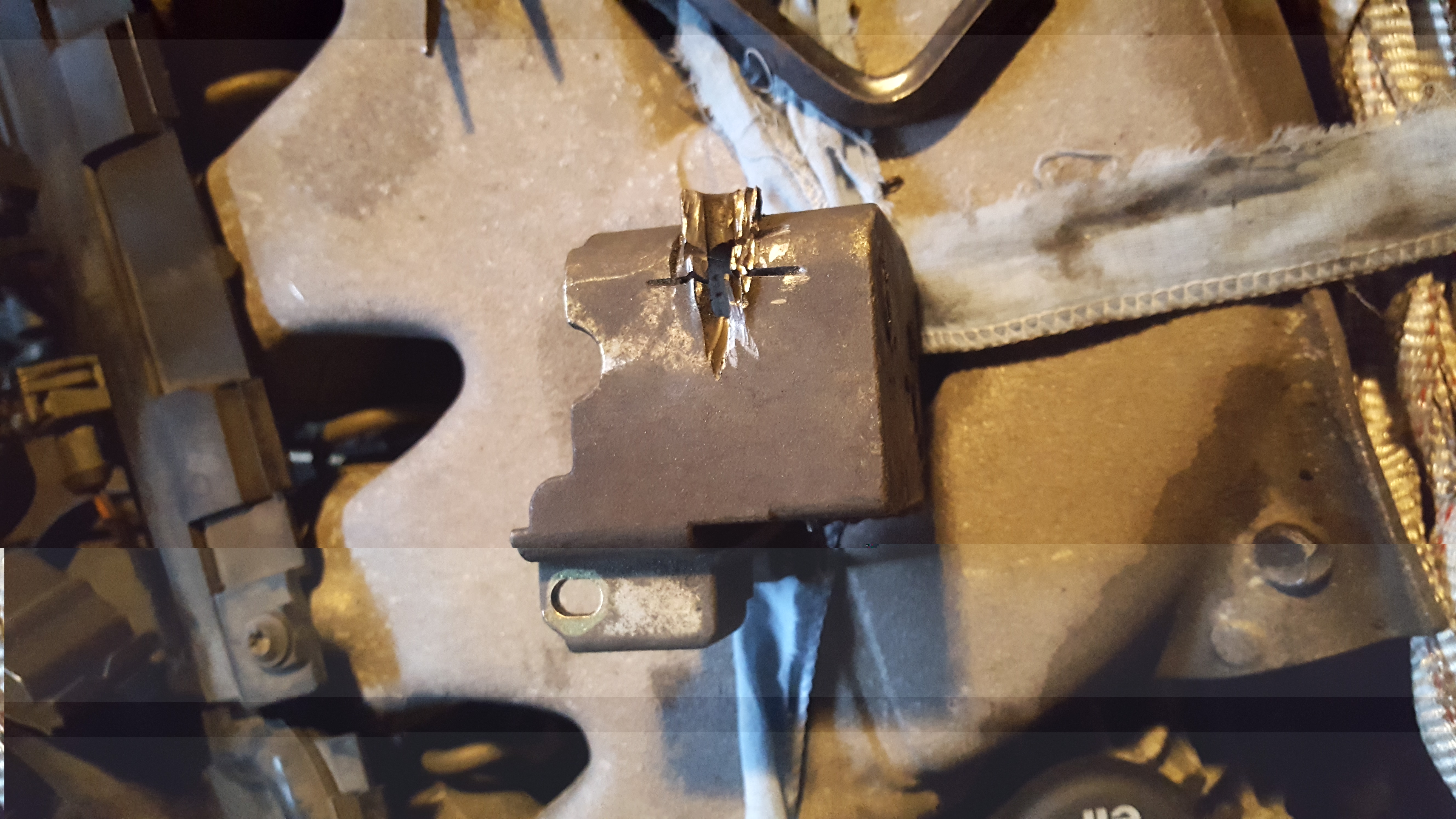

Dépose non sans mal du blindage de l elecrovanne code
Et raccordement au +APC

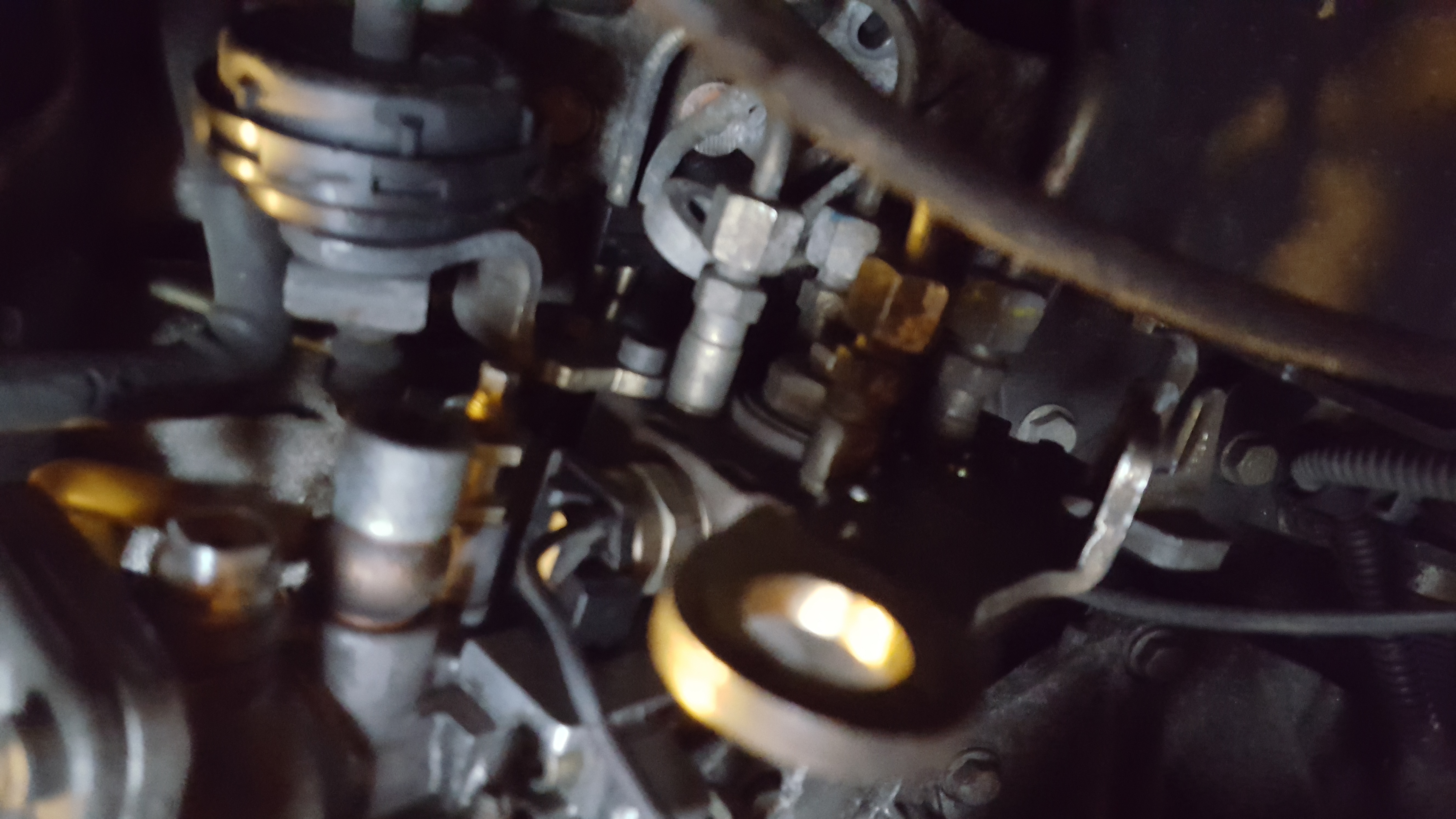

Dépose du collecteur d admission et nettoyage intérieur au karcher
Changement des bougies de préchauffage par des Bosch , grâce à la douille longue de 10 qui va bien. :mrgreen:
beaucoup plus facile à faire quand le collecteur est déposé :lol:
Remontage avec un peu de graisse cuivre pour un futur démontage :wink:
