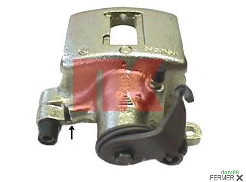

car dans la logique tu as un flexible qui relis l'etrier aux circuit rigide de frein
une photo de l'ensemble serait un plus pour la compréhension de ton probléme
pour l'etrier je pense que tu as ce modéle ,
de plus corrige ta signature ,il n'y a plus d"espace 2.2 i en 2001
@+ avec de nouvelles photos

En fait à la sortie de mon étrier j'ai un tuyau rigide qui va dans un court flexible et ensuite un autre tuyau rigide qui va derrière le bras de suspension se raccorder par vissage.
Sur l'image on voit à droite le tube qui rentrait dans l'étrier via la vis serre-tube. Le problème c'est qu'au lieu d'avoir une tête moulée pour aller dans l'injecteur d'étrier, j'ai un simple tube droit à présent.
Le tube qui par à gauche se raccorde derrière le bras sur un serre-tube en 11 et j'ai pas de clé plate en 11
Il me faut absolument parvenir à démonter cela pour l'emmener chez Renault pour refaire l'embout de tuyau bien serti et étanche.
Le tube qui par à gauche se raccorde derrière le bras sur un serre-tube en 11 et j'ai pas de clé plate en 11![]()
S'attaquer aux freins et ne même pas avoir une clé de 11 dans sa panoplie pouvait paraitre bien téméraire.
La réponse est donnée plus loin ; pas de clé de 11 sous la main au bon moment !!!
Bref tout est bien qui finit bien. (Mais il ne faut pas hésiter à se relire pour éviter ce genre de quiproquo !)
