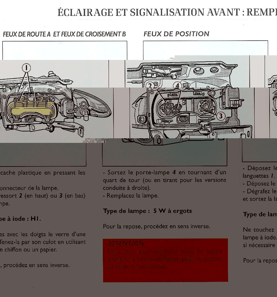

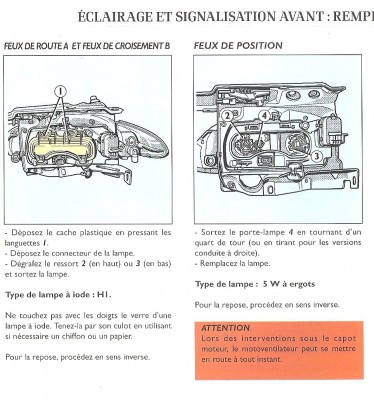

Tu n'as pas le livret de la voiture ?
Tout est expliqué page 5.09
Comme je suis de bonne humeur, je te mets la copie de cette page.
Par contre n'oublie pas de passer par la case présentation et de remplir ta signature, tout est expliqué dans le bandeau rose au dessus de ton message. Dernier rappel du madérateur.

Re: Ampoule avant de feu stationnement et de position Espace
Re
Les infos suffisent à moitié
c'est donc un 2.0 16 v
On sait que ton III à des doubles optiques H7/H1 ou Xenon/H1 avec les éléments que tu donnes .
As tu des laves phares
Si tu as des Xénons (80% de chances vu que tu as un The Race) , cela est un peu plus compliqué d'accès effectivement.
Normalement , que ce soit un modèle ou l'autre, il faut tirer sur le culot de douille pour extraire l'ampoule (ne pas le faire par les fils, sinon, tu as tout perdu
Pour la remettre, le mieux est de l'allumer est de regarder par l'avant et de passer l'ampoule par l'arrière en se guidant par la lumière ... ne pas trainer parce qu'une ampoule cela chauffe vite
PS à Pilou : le notice est celle du III.1 , sur le III.2, ce sont des bonnettes rondes, mais le feux de position est avec le feux de route ... pareil quoi

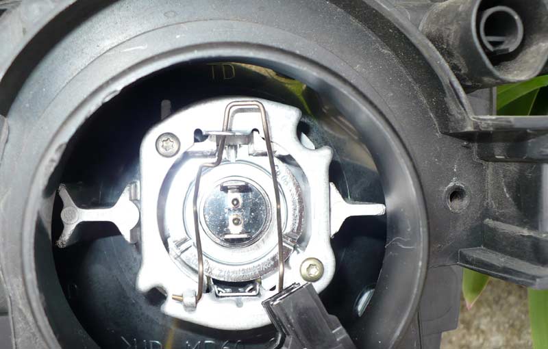

J'ai claqué mon code gauche hier,
Achat H7 chez feu rouge,
Et là je m'y met sur le parking,
Horreur, malheur, pas moyen de glisser cette ampoule,
Même en enlevant le cligno,
Le calculateur moteur empèche de passer la main,
Du bout des doigts, l'ampoule se fout en travers dans le capuchon réflecteur du phare,
Si vous avez une procédure, je suis preneur,
Sinon, il va falloir que je démonte le bouclier pour démonter le phare,
Y ont vraiment fumé les ingé de chez rino,
Cordialement.

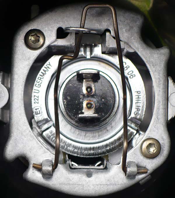

Miroir et APN ... cela avait fini comme cela sur mes H7 sur le Scenic II et avec une pince radio .... même accès aussi compliqué avec ton calculateur
Je te joins des images de l’arrière de l'ampoule sur le III en H7, si cela peut t 'orienter , par cotre c'est le coté doit c'est symétrique
Elles sont dans le bon sens haut bas par contre
Merci pub,
Apparemment la papatte est au dessus,
J'essayais de la caler en bas,
Pas bête le mirroir, je n'y avais pas pensé,
Y faut dire que sur un parking avec la bite et le couteau, c'était pas gagné.
Je m'y recolle demain car rouler avec les feux de brouillard, pas top.
Cordialement.
Merci encore pour la photo pub,
Ce soir, de nuit, avec ma fille pour tenir la lampe de poche, nickel,
Il suffit de savoir que la patte de la douille se monte vers le haut et pas vers le bas,
Pas de pince, du bout des doigts, Il faut quand même déboiter le cligno.
Cordialement.
Cordialement.
