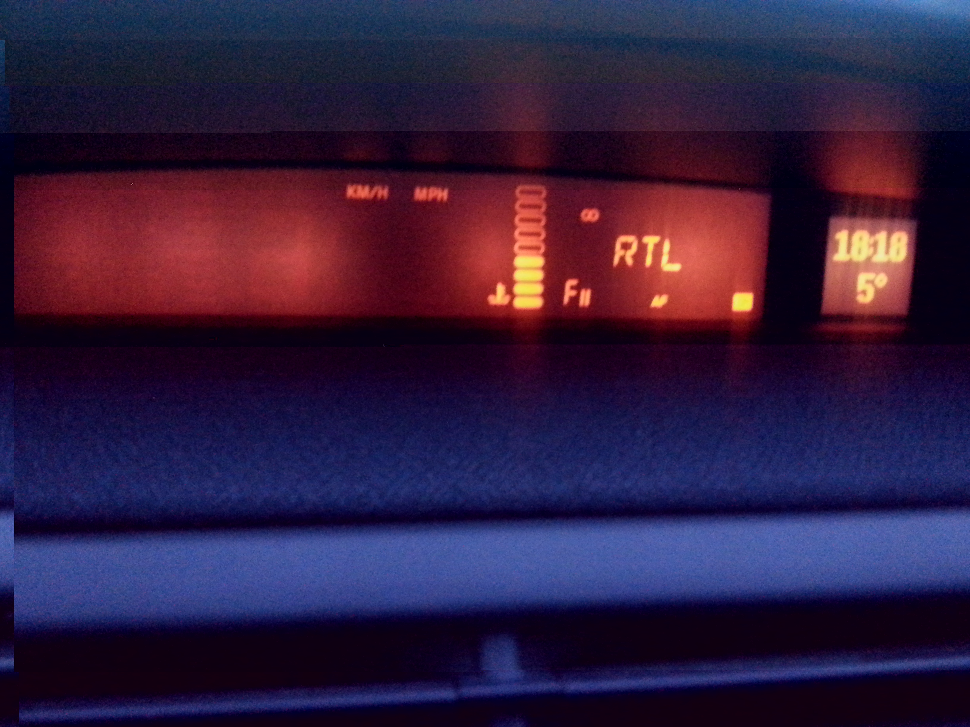

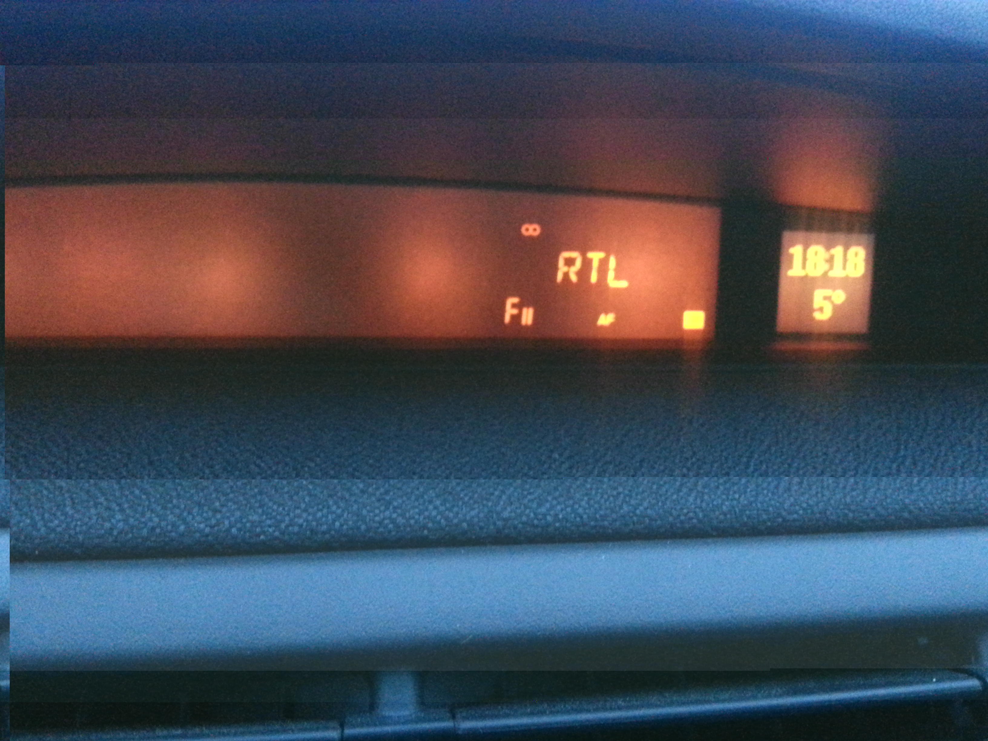

La semaine prochaine , je dois aller en Angleterre rendre visite a mon frere ..................une petite chose m'intriguait :roll: :roll: :roll:
Pour eviter les exces de vitesse , serait il possible d'afficher la vitesse de mon camion en mph plutot qu'en km/h ..........................eh bien ...........OUI :!: :!:
Certains d'entre vous connaissent peut etre la manip .................en tout cas la voici :
mettre la clé de contact sur accessoires ( le TdB ne s'éclaire que sur le coter droit )
ensuite appuyer quelques secondes sur la remise a zero du compteur journalier ( mph et km/h clignotent )
selectionner mph avec les boutons de reglage de l'heure ( choisir mph ) et voila la vitesse sera affichée en mph
au retour en france manip inverse pour le retour en km/h
Alain
Edit : CT passé ce jour à 259377 km 1 defaut sans contre visite ( feu antibrouillard avant : reglage trop haut a gauche )

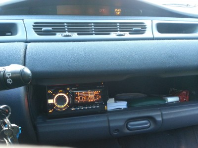

cet apres midi je suis aller faire un tour chez " feu rouge " et j'ai craqué :mrgreen: :mrgreen: :mrgreen:
un double din sony ( mon smartphone sert de telecommande )

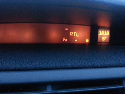

Voila .......................installation terminée :!: :!:
j'ai selectionner la couleur " ambre " pour que ce soit raccord avec le tableau de bord :mrgreen: :mrgreen:
j'ai quand meme commander l'interface pour recuperer la commande au volant qui est bien utile :mrgreen: :mrgreen:

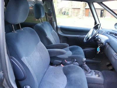

Bon , apres 3 jours de beau temps aujourd'hui c'etait grand nettoyage des massifs de madame et tonte des pelouses ........................et pour finir un nettoyage du
camion
