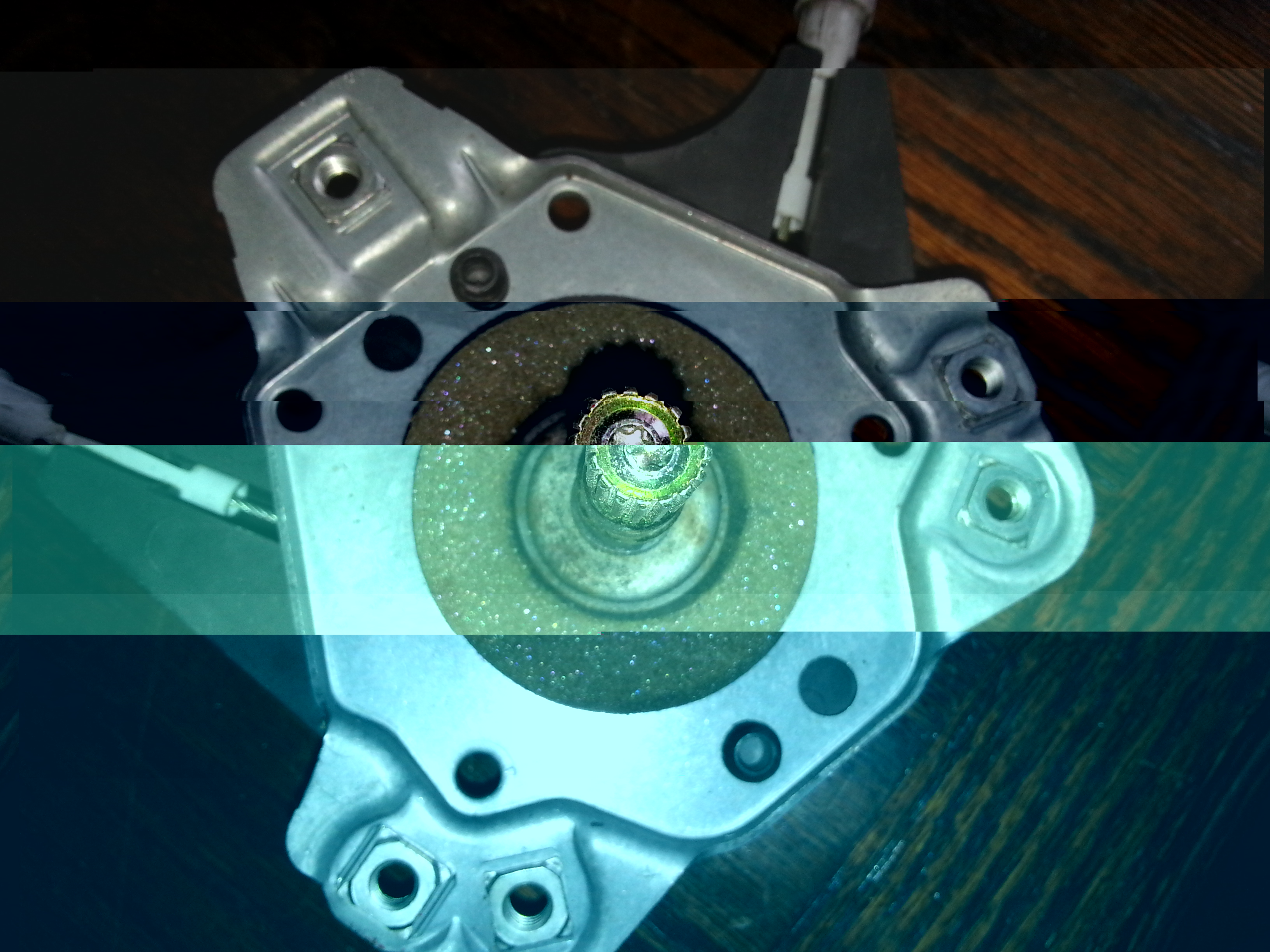

Dernièrement, la manivelle de la vitre arrière est restée dans les mains de ma fille quand elle essayait de la remonter...
j'ai donc démonté le panneau de porte (pour rien il me semble) pour m'apercevoir qu'il y avait une vis à resserrer après avoir emmanché la partie cannelée...
Normalement, les deux parties s'emboîtent parfaitement, mais en fait ça ne rentre pas, et il me semble qu'il n'y a pas de bavure qui empêche... même au maillet, ça ne rentre pas.
Normal ou pas?

voici deux photos que je viens de faire ( car j'en ai des demontés ) en esperant que cela va t'aider :wink:

Oui, c'et bien comme ça que je le voyais... mais ça ne rentre pas.... et je ne vois vraiment pas pourquoi. 9a doit rentrer en force ou pas??
Si oui, je force un peu plus..

Méthode douce, un coup de lime :wink:

olivierd a écrit :Oui, c'et bien comme ça que je le voyais... mais ça ne rentre pas.... et je ne vois vraiment pas pourquoi. 9a doit rentrer en force ou pas??
olivier
je viens de le demonter pour voir justement .....................et pour le remontage ça force pas d'un poil , ça se positionne nickel :!: :!:

JACK27 a écrit :Méthode douce, un coup de lime :wink:
j'ai essayé, mais il n'y a aucune bavure ou bosse qui empêcherait, toutes les arêtes sont propres...
ET je suis aussi d'accord sur le fait que ça doit glisser nickel...
Je réessaierai plus tard... j'ai remonté le panneau de porte, ça fait plus propre...
merci de tous vos conseils...
