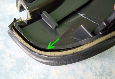

Salut, il s'agit des éléments latéraux dont le revêtement se décolle, c'est un mal dont souffre la planche de bord du 4. Tu trouveras sur ce forum des sujets qui traitent de ce problème (rechercher "portillon") et tout particulièrement ici : https://www.passion-espace-club.com/view ... =9&t=13706 car cela m'était arrivé et j'ai posté des photos sur ce fil.
Renault reconnait ce problème et une prise en charge est possible. Le remplacement se fait par de nouvelles pièces latérales en plastique rigide (plus de risque de voir le revêtement souple se décoller).
Je te conseille de laisser un message sur le site Renault.fr (rubrique "contact") en décrivant ton problème. Renault te recontactera pour te demander un devis de remplacement établi par ton garage (Renault). Une prise en charge de 50 à 80 % est possible selon les cas.

Avec le froid, le PVC va devenir rigide et arracher le collage, c'est inévitable. De plus, en été et en plein soleil, la planche de bord monte à 60°, le collage ne tiendra pas.
Le mieux serait de poser des rivets pop sur le pourtour après avoir percé un trou dans la structure rigide (un rivet tous les 2 cm). Tu chauffes la pièce afin d'attendrir le revêtement en PVC et avec un serre-joint, tu le plaques contre le support rigide. Tu perces le revêtement à l'aide d'un emporte-pièce et la structure rigide à l'aide d'un forêt de 3 mm. Un rivet pop tous les 2 cm sur la zone qui se décolle.

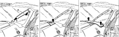

Oui, c'est tout simple à démonter, il suffit de retirer la plaque avec le tweeter (maintenue en place avec 3 clips). Puis la garniture de montant de pare-brise recouverte de tissu (juste clipée elle aussi).

Les éléments se retirent sans outil, il faut juste tirer (fortement) pour les déclipper. Ne pas faire levier avec un tournevis pour soulever la platine avec le tweeter au risque de la marquer à jamais.

il etait bon d'avoir les photos des vieilles pieces du TDB du nagrrra
la soluce avec les rivets n'est pas bone

La colle a pare-brise est (encore) dans ce cas, LA solution. tableau de bord recollé depuis 1 an et ça ne bouge pas (plus).
'faut juste être minutieux, car ça tache définitivement les plastiques en cas de bavure.

bien decaper et metre l'amorce pour le cole parebrise
