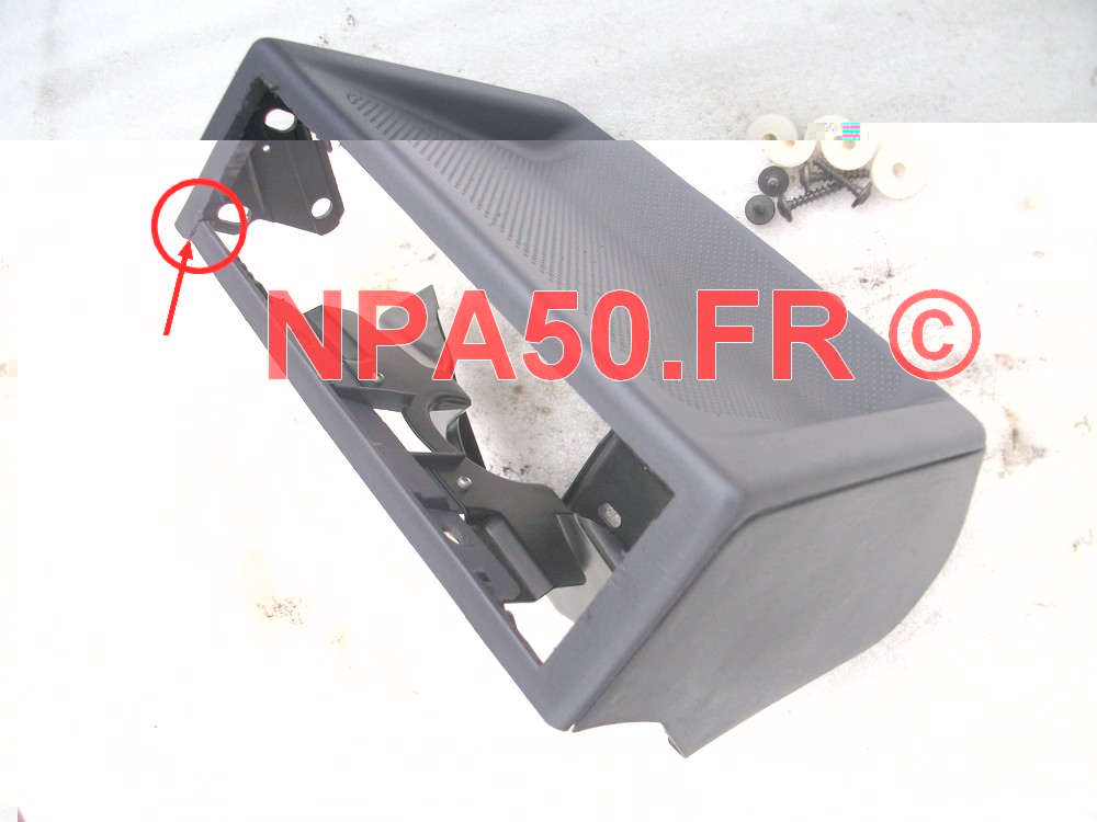

tu peux en trouver un chez NPA50 complet :idea:
