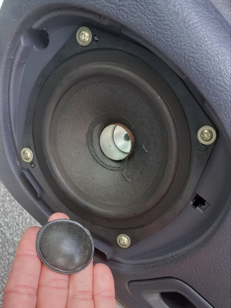

Re: Focal or not Focal? (haut parleur)
mon Espace 3 a servi de camion lors d'un AR à la déchetterie et... a pris un coup de morceaux de veranda en alu dans le cache du HP AV droit.
Il y a accroc dans le plastique, qui est un peu enfoncé. Depuis le HP AV D grésille..
Je souhaite enlever le cache pour voir si le HP est endommagé ou bien si c'est juste le cache qui le touche (auquel cas je le redresse/lime).
Y a t il une technique particulière pour déposer le cache? Ou bien il faut juste faire levier avec un tournevis, n'importe où?
Merci d'avance!

- Messages : 20176
Juste clipsé

Petit update du coup: j'ai effectivement pu très facilement déclipser le cache du HP AV D et j'ai compris très vite pourquoi le son était de mauvaise qualité... le cône central s'était désolidarisé de la membrane (voir photo).
Est-ce que ce cône joue un rôle acoustique ou bien sert juste à empêcher que la poussière ne rentre
En tout cas maintenant que le cône n'est plus maintenu contre la membrane par le cache, le son est à nouveau bon, donc pour ce qui est de l'acoustique pas de pb.
Après pour la poussière... je me dis qu'avec le cache devant, ça devrait le faire... A moins que le cône empêche également l'humidité de rentrer, auquel cas j'aurais peut-être intérêt à essayer de le refixer avec de la superglue (là pour le coup l'acoustique peut en prendre un coup
Preneur de vos avis si vous en avez!
Et bonne année à tous
- Messages : 8785
l'accoustique est de toute façon basique avec de genre..
donc ou tu remets le cache coller, pour garder ton hp longtemps, ou tu le changes..
mais en l'état, dans quelques mois il sera mort.
