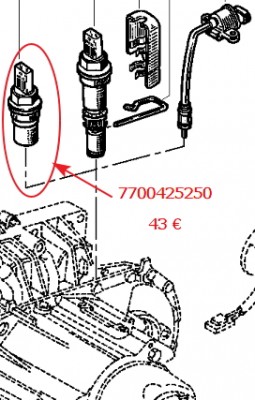

bonjour a tous
voila je doit changer le capteur de vitesses qui se trouve sur la boite de vitesse sur mon espaces 3 2.2 td de 98 met jais chercher sur le net et jais trouvé plusieurs modèle si est deja une bonne chose par contre je ne cet pas le quel il faut que je prennent
si quelqu'un a deja changé se capteur je veux bien une petite aide sur se sujet la merci .

je ne connais pas physiquement cette motorisation mais si l'on me donne les 9 premiers chiffres du N° dans la serie du type (VF) et la date de mise en circulation, je peux donner la référence Renault. Il faut l'indice moteur pour éviter toute confusion.
A moins que d'autres ont sous le coude la reference du capteur.

la reference du capteurtachymetrique est 7700425250.

par contre je vien de regarder la reference il la donne que pour des espace essences ?

Sur quel site es-tu allé ?
Je ne peux pas te mettre notre documentation officielle je pense que tu peux comprendre. Je t’ai demandé le VF du véhicule ce qui me permet de vérifier le bon critère véhicule.
Ton véhicule est un vf8jeoh, le h se transforme chez nous en MH avec un moteur G8T 714 BOITE PK1-064. Tu peux vérifier le type de boite, c'est marqué dessus. Dans la fonction capteur dynamique, Il est préconisé pour X66/turbo diesel _F3R/BVA_BOITE PK,AD4. Je te donne pas tous le détail des critères de tous les véhicules, mais je peux t'assurer que ton véhicule est dedans. Je ne peux pas contrôler toutes les pièces de l'espace comme ceux qui commencent par 60 c'est du spécifique MATRA. Une partie des pièces mécaniques sont de la banque d'organes de Renault dont appartient ce capteur. Il est visible pour nous donc contrôlable pour nous.

ok merci yve pour tes explication pour se qui est de la pieces jais regardé sur oscaro et ebay
